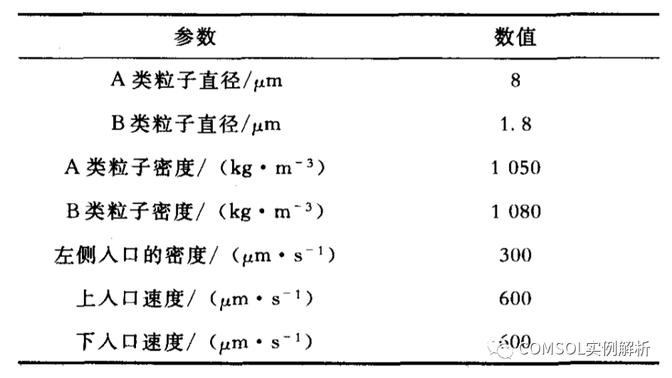

如图1所示,根据参考文献所提供的几何尺寸,建立二维模型。其中主流道样品液入口流速为300微米每秒,两侧鞘液入口流速为600微米每秒。由于参考文献没有明确给定流体的物性参数,因此本节模型中的流体假定为水,密度为1000千克每立方米,粘度为0.001帕秒。依据参考文献给定的条件,样品液中涉及到两种粒子,其物性参数如图2所示。

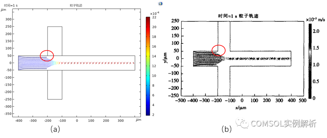

如图3所示,为第1秒时颗粒在流体运动中的速度图,其中(a)为本节模型所模拟的结果,(b)为参考文献的结果。留意图中红圈的位置,两组结果中主流道最外层粒子的位置都刚好到达流道的直角处,且速度云图反应的速度最大值也基本一致,本节模型所模拟的结果与参考文献的结果保持了较好的一致性。

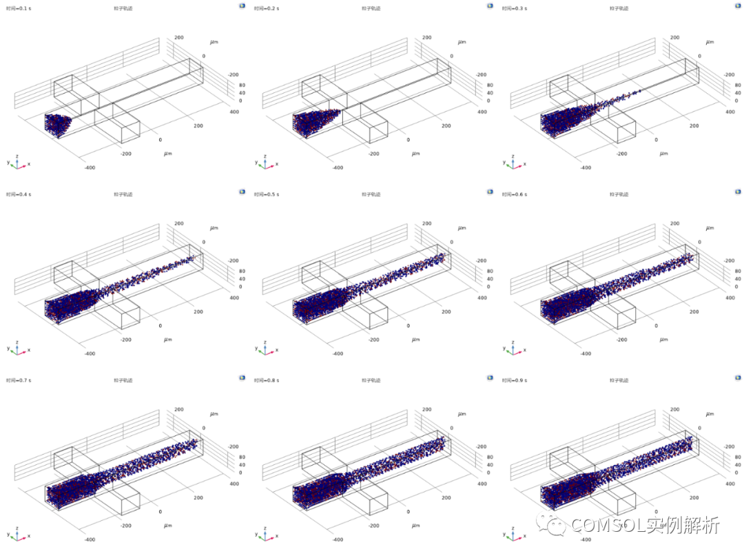

为了进一步研究水力聚焦的特性,根据参考文献所给定的条件,本节进一步探讨了三维模型中水力聚焦的情况。如图5所示,展示了单列细胞(颗粒)流的形成过程,蓝色为A类粒子,红色为B类粒子。在三维模型中,由于只有Y轴方向设有鞘液入口,因此模型稳定后,颗粒只在Y轴方向形成了聚焦,而在Z轴方向聚焦效果不理想。
COMSOL浅谈流体聚焦(水力聚焦)的图5图5

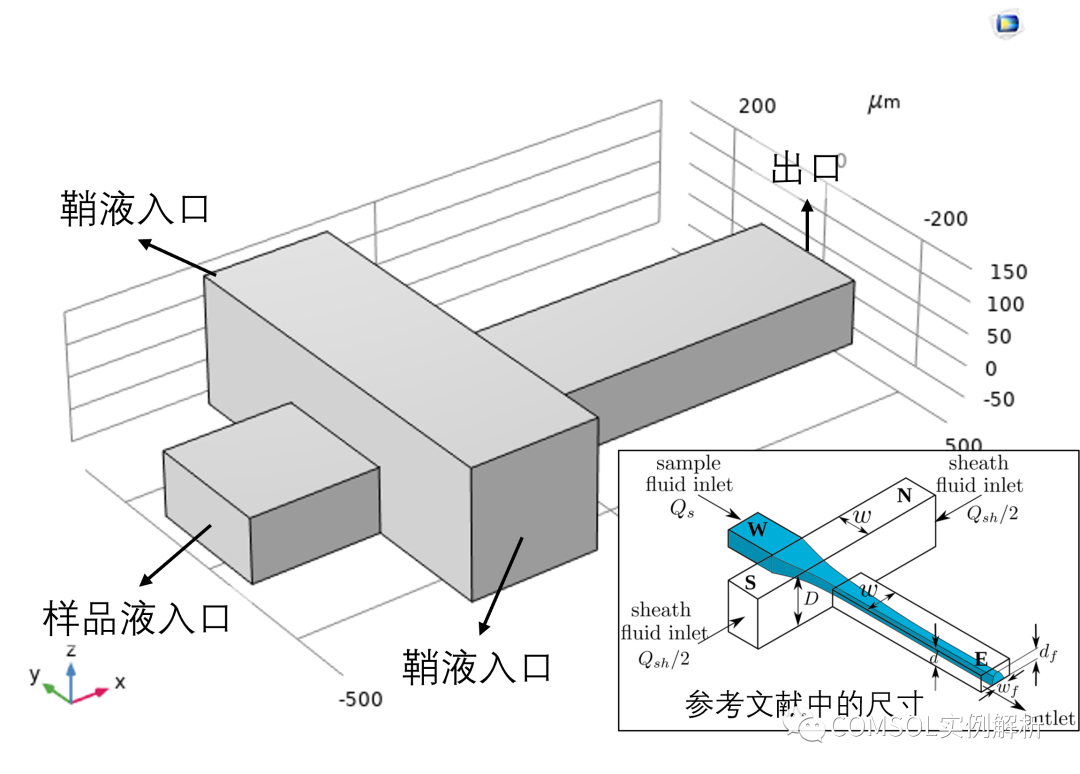

如图6所示,在参考文献所提供的几何尺寸的基础上,建立三维模型。为了减少计算量,本节模型中流道的长度有所缩短,其余几何尺寸与参考文献一致。流道中的流体材料为水,密度为997.1千克每立方米,动力粘度为8.91e-4帕秒。样品液入口流率Qs假设为5e-11立方米每秒,样品液中有10摩尔每立方米的稀物质,其中稀物质的扩散系数为1e-20平方米每秒。
COMSOL浅谈流体聚焦(水力聚焦)的图6图6

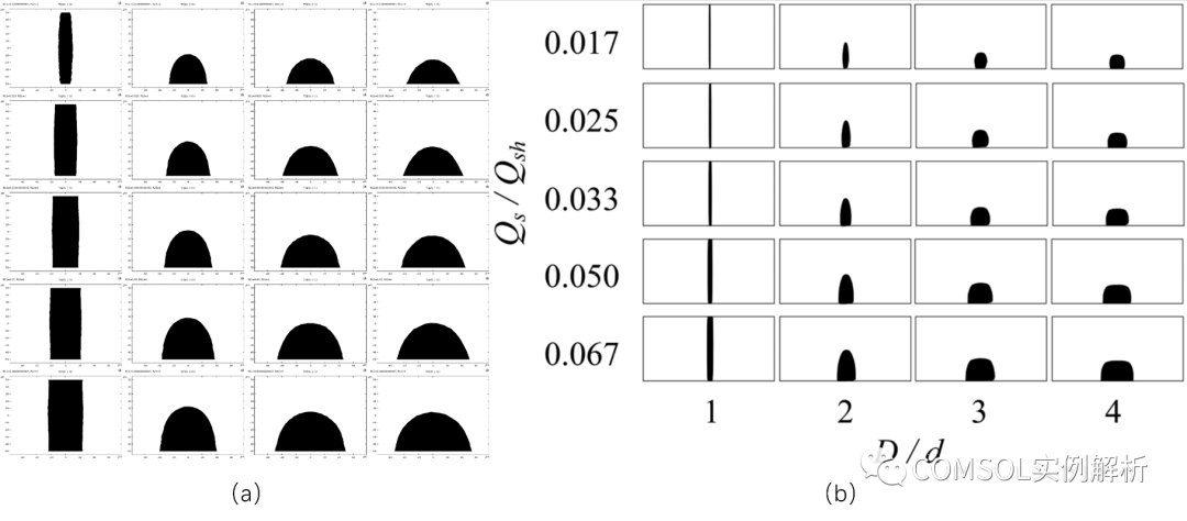

如图7所示,为不同Qs/Qsh和D/d值下出口处的截面图,其中(a)为本节模型所模拟的结果,(b)为参考文献的结果,(a)图中黑色部分为稀物质浓度大于0.6摩尔每立方米的区域。本节模型的结果所反映出来的规律与参考文献的规律基本一致,随着Qs/Qsh和D/d比值的增大,样品液聚焦区域底部会变宽,上端高度会变小。

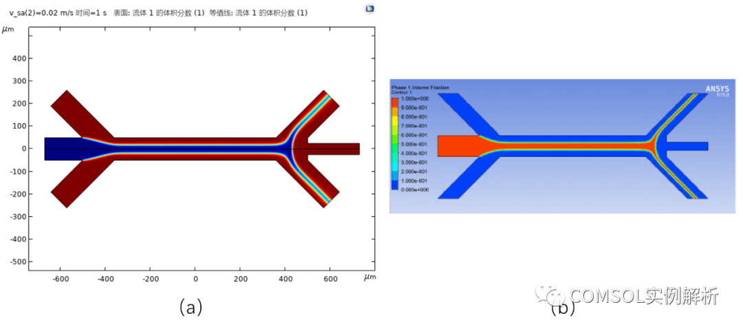

四、参考《基于逆流鞘液的微流控芯片设计及流场分析》[3]的仿真模拟
1.模型的建立
由于参考文献所给的条件并不齐全,因此本节模型在参考文献所给定的条件的基础上,根据实际的仿真需要做了较多的假设。

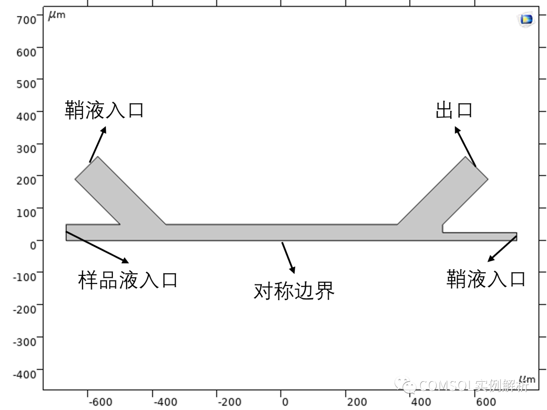

如图8所示,在参考文献所提供的几何尺寸的基础上,建立二维模型。因为几何模型是标准的对称模型,为了减少计算量,只需要画出一半的几何结构并采用“对称”边界条件进行仿真。其中样品液采用的是COMSOL的内置材料“C6H6 (benzene) [liquid]”,鞘液采用的是COMSOL的内置材料“Water, liquid”。本节讨论了两侧鞘液入口速度恒为0.01米每秒,右端逆流鞘液入口速度为0.1米每秒,样品液入口速度分别为0.016米每秒、0.02米每秒以及0.024米每秒的三组工况。
COMSOL浅谈流体聚焦(水力聚焦)的图88
2.结果分析与讨论
如图9所示,展示了样品液入口速度为0.02米每秒、两侧鞘液入口速度为0.01米每秒,右端逆流鞘液入口速度为0.1米每秒工况下样品液的聚焦状态,其中(a)为本节模型所模拟的结果,(b)为参考文献的结果。从图中可以看出,本节模型所得到的样品液的聚焦状态与参考文献用ANSYS仿真所得到结果保持了较好的一致性。在两侧鞘液入口的作用下,样品液在主流道完成了第一次聚焦,在右端逆流鞘液的作用下,样品液在分叉流道完成了第二次聚焦。

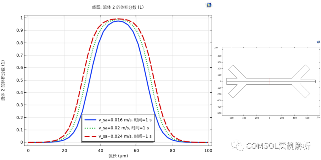

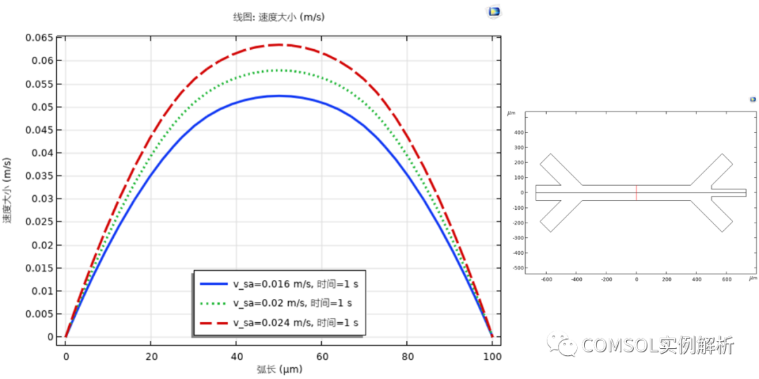

如图10所示,给出了不同样品液入口速度时,X坐标等于0处主流道中的速度分布。从图中可以看出,流速形成了抛物线分布,流道中心的速度最大,流道两侧的速度最小,表明主流道中的速度已达到充分发展。
COMSOL浅谈流体聚焦(水力聚焦)的图1010
如图11所示,给出了不同样品液入口速度时,X坐标等于0处主流道中样品液的分布。从图中可以看出,样品液的分布也呈抛物线,样品液入口速度越大,主流道样品液的分布就越宽。当样品液的入口速度为0.016米每秒时,主流道样品液宽度约为32微米;当样品液的入口速度为0.02米每秒时,主流道样品液宽度约为36微米;当样品液的入口速度为0.024米每秒时,主流道样品液宽度约为40微米。
COMSOL浅谈流体聚焦(水力聚焦)的图1111
