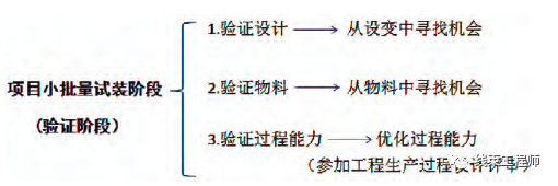

2) 项目小批量试装阶段(验证阶段)。每个项目都会有一个小批量试装的过程,这个阶段就是对项目各个方面的验证,可以从以下几方面考虑VAVE方案,如图2所示。
谈谈汽车线束VAVE 方法挖掘与应用的图2

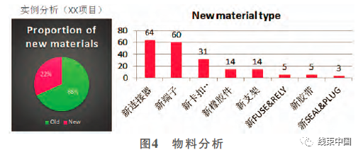

每当拿到一个新项目的P-Release BOM,可以通过筛选物料类型和供应商占比来进行初步的分析,根据新老物料(继承物料和新增物料) 的占比做出一个统计图形(图4),大概可以看到这个项目在物料上的VAVE空间,然后有针对性地对每一类物料进行研究,得出各种类成本结构占比,找到成本占比较高的模块和种类,以此进行可等效替代分析,包含从价格、服务、技术路线等考虑VAVE方案,目的是优化产品设计,删减和合并零件种类数量,节省零部件物料成本。SOP阶段的BOM可以用同样的VAVE方法分析,也能挖掘出一定的降本的空间。

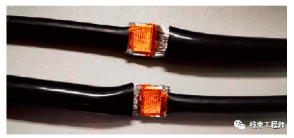

在进行内部制造和工艺成本分析时,应当首先考虑已经过验证的新技术、新工艺方法的应用,这需要设计部门和工艺制造部门做技术交流,通过一些已优化的设计方案更能体现技术上的降本优势。例如一个蓄电池端子方案(图5),由压接变为焊接的片式端子,删除了绝缘压接结构,降低了材料质量,提升了材料利用率和成本价格,同时还能有更好的密封性。

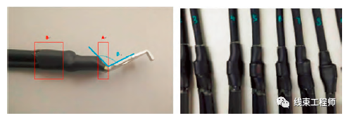

以热缩管为例(图9),选型时先分析热缩管在以下几方面有没有被过度设计:热缩管的长度、管径、耐温、收缩比设计是否过度?是否有密封要求?是否存在过高的品牌溢价?
谈谈汽车线束VAVE 方法挖掘与应用的图8

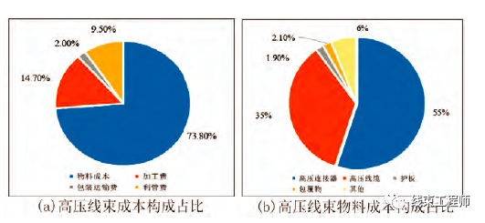

4.3 高压线束成本构成分析
高压线束成本由物料成本、加工费、包装运输费和利管费构成,作为一种特殊线束物料成本主要由线束技术方案决定,其中高压线相比低压物料成本占比最重。以下为某车型高压线束成本构成比率图及高压线束物料成本构成比率图(图10),高压线束物料成本占线束总成本比率约73.8%。需要不断通过优化设计及优化生产工艺等方法,最有效的VAVE方案就是通过降低物料成本来降低高压线束成本。

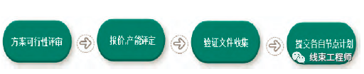

4) 定下方案后,线束工程师要承上启下做好三方的沟通、推动和跟踪进展工作,如图11所示。
谈谈汽车线束VAVE 方法挖掘与应用的图10

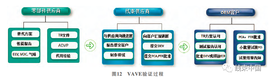

零部件、线束和OEM客户三方的具体验证过程如图12所示。
