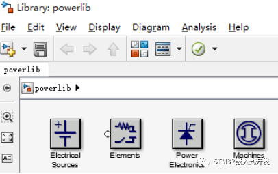

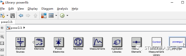

    弹出untitled窗口之后,在命令行窗口输入如下命令并回车:
>> powerlib
    唤出powerlib库。
MATLAB仿真RLC电路基础教程的图2

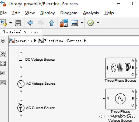

    双击Electrical Souces,打开电源模块。
MATLAB仿真RLC电路基础教程的图3
    把AC Voltage Source拖入untitled窗口。

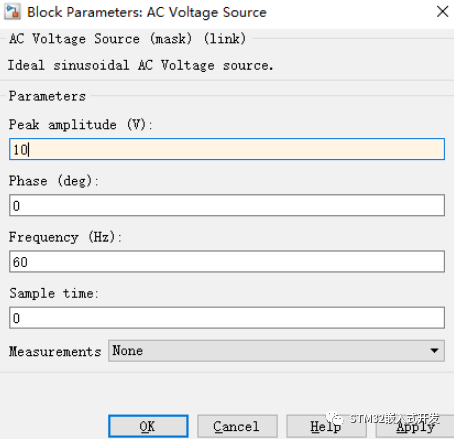

    双击窗口中的AC Voltage Source,出现参数设置对话框,如下图设置了电压10V,频率60Hz。
MATLAB仿真RLC电路基础教程的图7

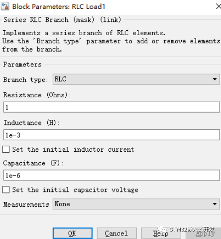

    分别双击RLC Load1、RLC Load2,可设置电阻、电感、电容参数。
MATLAB仿真RLC电路基础教程的图10

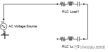

    点击,拖动接线端子,连接电路。
MATLAB仿真RLC电路基础教程的图11

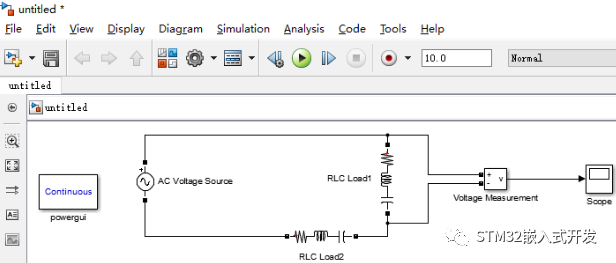

    最终,连接好的电路仿真图模型如下。
MATLAB仿真RLC电路基础教程的图15

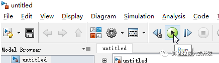

    点击Run按钮,开始仿真。
MATLAB仿真RLC电路基础教程的图16

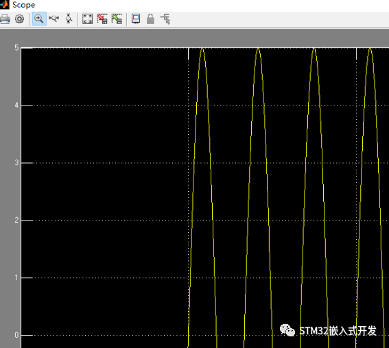

    仿真完成之后,双击Scope可以看到仿真波形。
MATLAB仿真RLC电路基础教程的图17
