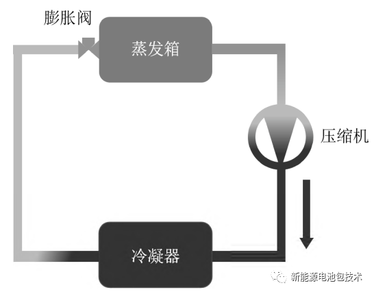

汽车空调由制冷系统、制热系统和通风系统 组成,这三个系统组成了汽车空调的总成。传统 燃油汽车制冷的原理就是压缩、冷凝、膨胀、蒸发这四个步骤,如图 1 所示。通过这四个步骤一 直反复循环,就可以保证制冷系统的运行。然后 蒸发箱持续不停给座舱制冷。

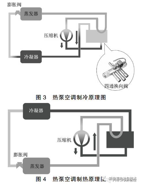

4)热泵空调系统:热泵空调系统和传统汽车 空调系统的原理一样,但是热泵空调可以实现座 舱制热和制冷的转换[8],其原理如图 3、图 4 所示, 通过一个四通换向阀来改变系统内的冷媒的流 向,从而达到制冷制热交换的过程。-公众号-新能源电池包技术-由于热泵空 调不直接消耗电能发热,因此,热泵空调的节能 程度比 PTC 加热器的高,目前热泵空调在部分车 辆上已经实现量产。

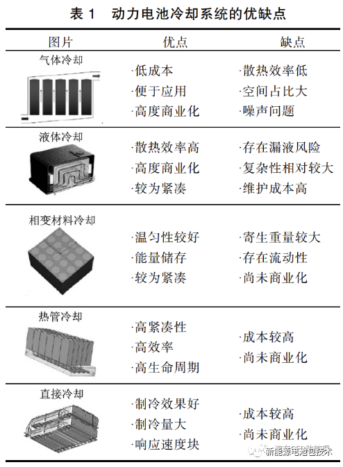

动力电池的热管理系统基于不同的冷却介质 主要分为风冷、液冷、相变材料和热管冷却[12]。不同的冷却方式其原理和系统结构大有不同。
1)动力电池风冷:通过空气的流动使电池组 与外界空气进行对流换热。风冷一般分为自然冷 却和强制冷却,自然冷却是当汽车行驶过程中外 界空气对电池组进行冷却。强制风冷是加装一个 风机对着电池组进行强制冷却。风冷的优点是成 本较低、便于商业化应用,缺点是散热效率较低, 空间占用比大,噪声问题严重。
2)动力电池液冷:通过液体的流动使电池组 的热量被带走。由于液体的比热容比空气的比热 容大,所以液冷的冷却效果要优于风冷的冷却效 果,冷却速度也快于风冷,对电池组散热后的温 度分布也比较均匀。因此,液冷冷却也被大量的 商业利用。但是液冷冷却也有缺点,其缺点就是 存在漏液风险,复杂性相对较大,维护成本高。
新能源热管理 | 主流电动车热管理系统方案的图4
3)相变材料冷却:相变材料(Phase Change Material, PCM)有石蜡、水合盐、脂肪酸等,在 发生相变时可以吸收或释放大量潜热而自身的温 度保持不变。因此,PCM 具有较大的热能储存容 量,同时也无需额外的能量消耗,被广泛应用于 手机等电子产品的电池散热中。但是对于汽车动 力电池的应用仍处于研究状态。相变材料存在导 热率低的问题,导致 PCM 与电池接触的面融化, 而其它的部位未融化,降低了系统的换热性能, 不适合大尺寸的动力电池。如果能解决这些问题, PCM 冷却会成为新能源汽车热管理最具潜力的发展方案。
4)热管冷却:热管是一种基于相变传热的装 置,热管是一个充满饱和状态工作的介质/液体 (水、乙二醇或丙酮等)的密封容器或密封管道。热管的一段为蒸发端,一端为冷凝端。既可以吸 收电池组的热量又可以对电池组进行加热,是目 前最理想的动力电池热管理系统。但是其目前也 仍处于研究状态。
5)制冷剂直接冷却:直接冷却是利用 R134a 制冷剂等冷却剂蒸发吸热原理,将空调系统的蒸 发器安装在电池箱中使电池箱快速冷却的一种方 式。直冷系统冷却效率高,制冷量大。
以上为五种动力电池的热管理的主流的方 式,其各自的优缺点如表 1 所示。

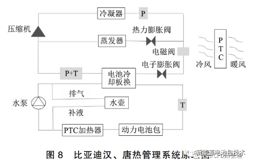

比亚迪纯电动车型汉、唐的电池热管理系统 采用的是水冷换热,利用空调系统电子膨胀阀及 电池包冷却;电池加热采用 PTC 水加热器进行冷 却液加热。电池热管理设置三档需求,可以满足 空调及电池冷却的不同优先级。空调采暖 PTC 直 接进行加热,能量利用率高于 PTC 水暖,但耗能 很高。图 8 所示为比亚迪汉、唐热管理系统原理 图。
新能源热管理 | 主流电动车热管理系统方案的图8
在研发方面,比亚迪 410 A 热泵系统已经通 过试验可以达到-10 ℃采暖要求。比亚迪也研制出 电池包直冷直热及增焓热泵技术,增焓热泵可以 满足汽车在更低的温度下进行采暖,也正进行实 车试验。

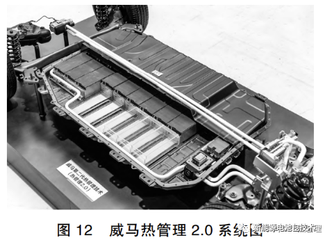

威马 EX5 搭载了全新的威马热管理 2.0 系统, 提出了主动冷却、电加热以及柴油加热系统,其 中柴油加热系统用来应对零下 30 ℃以下的极寒环 境。图 12 为威马热管理 2.0 系统。
新能源热管理 | 主流电动车热管理系统方案的图12
这一套热管理系统的亮点是,电池包使用了 独立的液冷回路,保证了电池包温度控制更加精 确,使电池温度更加均匀,提高电池寿命。柴油 加热器的应用除了对电池进行加热外还可以协助 空调系统对乘员舱进行加热

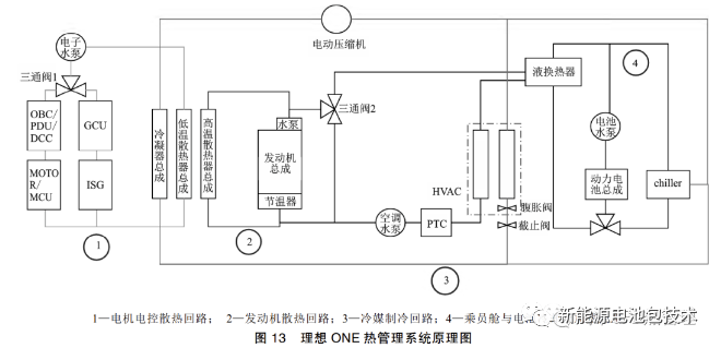

理想 ONE 汽车为增程式混合动力汽车,因此, 理想 ONE 除了要对电池、乘员舱和电驱系统进行 热管理外还要对增程器进行热管理,四大板块紧 密协助,达到高效的热利用。图 13 为理想 ONE 热管理系统原理图。
理想 ONE 热管理系统技术亮点是多向流量控 制阀精确地按比例开闭实现增程器、电池组和空 调三套循环系统间热量的精确传递和利用,实现 能量的高效利用。极致的无级调节,小到流量控 制阀、水泵,大到空调压缩机,前端冷却模块上 的散热风扇,都能通过整车控制器(Vehicle Control Unit, VCU)实现功率无级调节,保障电池、增程 器、电动机工作在最适宜的温度。先进的前端冷 却模块,集成了冷凝器、低温散热器、高温散热 器、中冷器和散热风扇五个模块的前端冷却模块。
