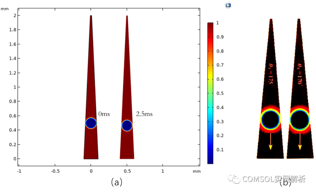

如图12所示,为壁面接触角为170度液滴的运动情况。其中(a)为本文模型的结果,(b)为参考文献[1]的结果。当壁面接触角为170度的时候液滴向锥形流道宽端发生自输运。
COMSOL浅谈液滴的自输运(定向运输、自发运移)的图12
图12
