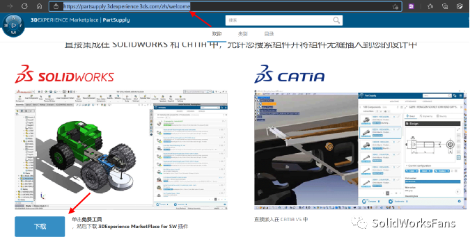

1. 打开 https://partsupply.3dexperience.3ds.com/zh/welcome 网页,选择“下载”。

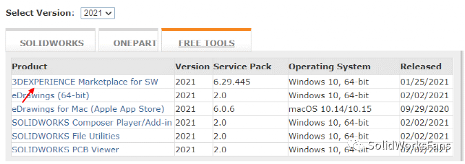

2. 网页将跳转到SolidWorks官方的软件下载中心,选择免费产品“3DEXPERIENCE Marketplace for SW”,下载并安装。需要注意的是:这个插件目前只支持 SolidWorks 2019 SP5.1 以上版本,如果SolidWorks版本低于要求,运行插件时会要求升级SolidWorks或使用PartSupply网页端下载零部件,如下图。

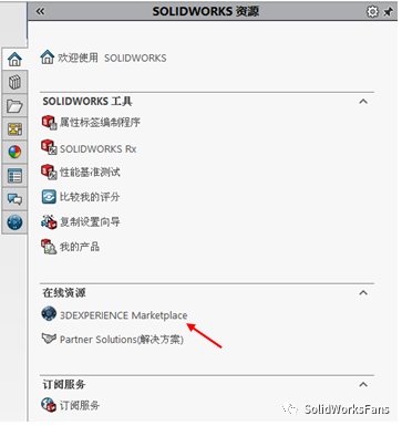

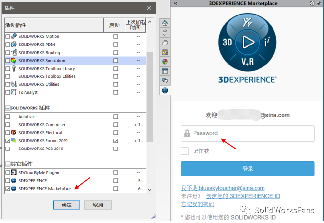

3. 在SolidWorks中加载插件并用 3DExperience ID 登录“3DEXPERIENCE Marketplace”,SolidWorks将在右侧的任务托盘中打开 PartSupply 网页。或者,直接在右侧任务窗格中选择“SolidWorks资源”→“在线资源”→“3DEXPERIENCE Marketplace”。

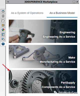

4.登录后,在“As a Business Model”中选择“PartSupply ComponentsAs a Service”。

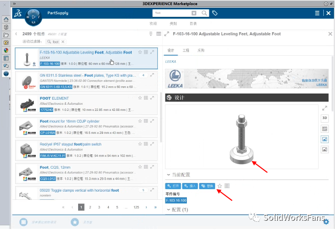

5.用户可以通过各种搜索办法查找自己需要的零部件,也可以直接查看零部件的模型,甚至可以比对结构相似的零部件。选中的零部件可以直接在SolidWorks打开,或者插入到当前装配体中,甚至直接替换装配体中的原有零部件,就好像它是一个本地硬盘中的零部件一样。
