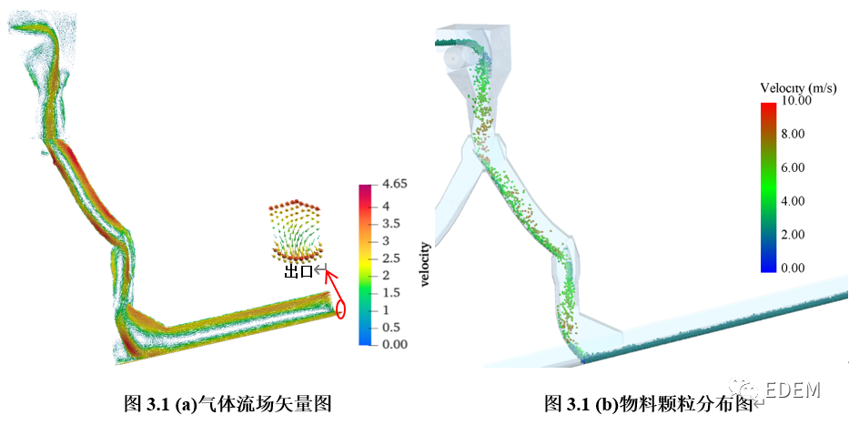

3.1 无抑尘装置
干货分享 | 转运站导料槽气固两相流仿真的图3
如上图3.1(a)所示,是无抑尘装置20 s时转运站内气体流场速度矢量图,对比图3.1(b)物料在管道和导料槽的分布可以明显看到:转运站内受料面和背料面存在高速区,而相应的高速区中间又有一部分低速区,分析可知这是气固两相流作用下形成的气体旋涡。
物料颗粒群在进入管道初始,沿曲线管道运动的物料颗粒群会带着颗粒间隙中的气体以及紧挨着颗粒群的气体流动,形成诱导气流,流场在类离心力的作用下,会形成旋涡;当物料颗粒在重力作用下,从一段曲线管道末端位置跳跃式过渡到下一段管道的时候,物料颗粒和夹杂在颗粒群之间的气体会有分离,并且此时流体通道截面积减小,物料对诱导风的流通有一定的阻碍作用,因而会进一步促使相应位置旋涡流场的形成。

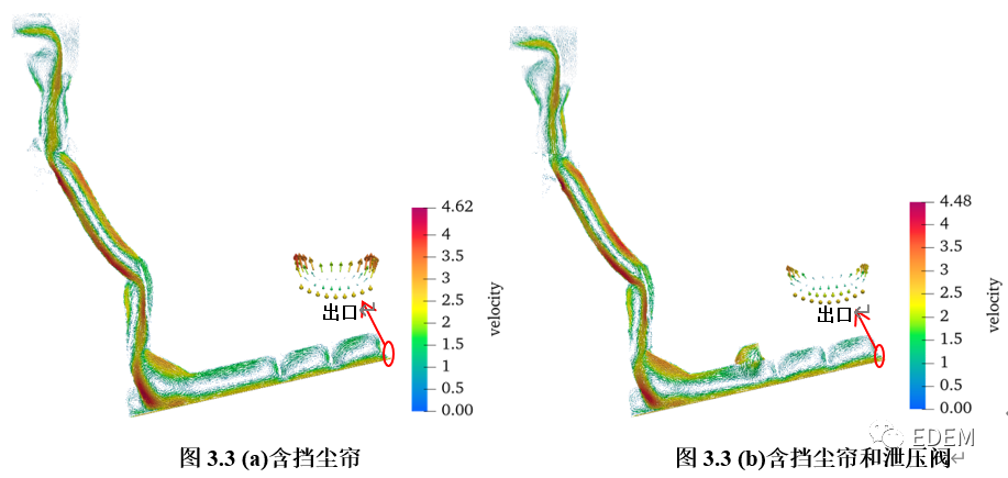

3.3 泄压阀
干货分享 | 转运站导料槽气固两相流仿真的图5
装配泄压阀后,从图3.3(b)可以看到,大量气体从泄压阀出口处逸出。矢量箭头的大小可以反映气体流量,在导料槽装配泄压阀后,出口流量减少,可以降低诱导风带出的扬尘。
整个转运站内,管道中诱导风速最高,接近物料下落速度,在无抑尘装置时,最高气体流速为4.65 m/s,含抑尘装置挡尘帘和泄压阀时,管道内的最大风速为4.48 m/s,导料槽出口平均风速1.56 m/s。因为大量高速气流通过泄压阀逸出,减少了给料匙处气体流量。

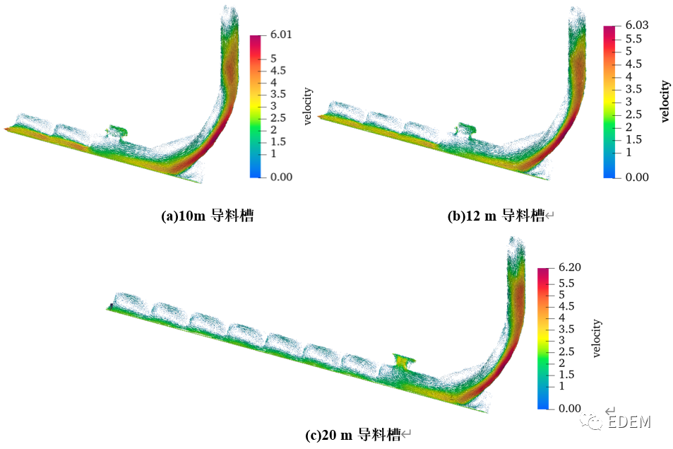

分析导料槽长度的影响
干货分享 | 转运站导料槽气固两相流仿真的图6
3.4 导料槽长度

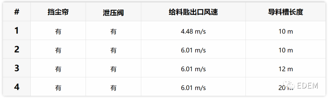

当料流速度增加,颗粒高速下落时带动的扰动气流增加,管内诱导风速增加。根据仿真分析结果,当给料匙出口风速由4.48 m/s增加至6.01 m/s时,10m导料槽出口风速增至3.44 m/s。因此,需要针对不同转运站结构的给料匙出口风速,设计导料槽长度。
如图所示,当给料匙出口风速为6.01 m/s时,12 m导料槽出口处风速降至2.96 m/s,相比10 m导料槽时出口风速降低0.48 m/s。继续增加导料槽长度至20 m,管道内气体由泄压阀分流的流量增加,导料槽出口气体流量减少,风速明显降低至1.47 m/s。
干货分享 | 转运站导料槽气固两相流仿真的图7
随着导料槽长度增加,挡尘帘和泄压阀降低诱导风作用更加明显。因为给料匙至出口位置长度增加,更多气体被泄压阀分流逸出,而且挡尘帘作用次数增加,出口处气流稳定流出。

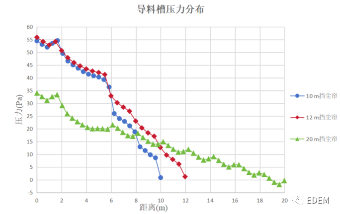

导料槽内的压力分布可以解释这一现象。
干货分享 | 转运站导料槽气固两相流仿真的图8
由上图可以观察到,转运站导料槽内压力沿皮带方向逐渐减小。
导料槽长度为20 m时,由于给料匙处诱导风速更高,动压增加,所以20 m导料槽气体静压低于10 m导料槽和12 m导料槽。
每经过一段挡尘帘,气流在挡尘帘处撞击造成能量损失,压力降低。随着导料槽长度增加,气体经过挡尘帘降压次数增加,接近出口处压力越小。20 m导料槽出口位置前出现负压,负压有利于气体回流,降低风速,减少导料槽出口位置扬尘。
