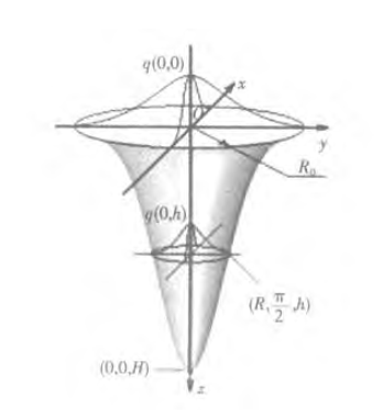

       在激光熔覆实际加工过程中,激光光束以一定速度移动,且能量分布并不均匀,尤其是垂直于扫描方向的光源能量分布差异较大,而表面热源模型并不能深入到熔池内部。所以体热源应运而生,体热源的激光能量不仅沉积在粉末层的表面,而且可以穿透到熔覆层内部,提高了熔池瞬态温度场或者流场的计算精度。有学者基于高斯面热源模型, 建立了旋转高斯体热源, 旋转 Gauss 曲面体是将 Gauss 曲线围绕其对称轴旋转而形成的。假设热源能量全部分布在此曲面体内部,在截面热流密度呈 Gauss分布。
COMSOL激光熔覆高斯体热源定义(含讲解视频)的图2
图 1 旋转高斯曲面体热源

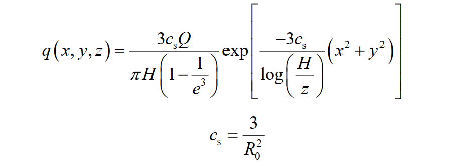

       旋转高斯曲面体热源能量分布函数如公式1所示:
COMSOL激光熔覆高斯体热源定义(含讲解视频)的图3
图 2 旋转高斯曲面体热源能量公式

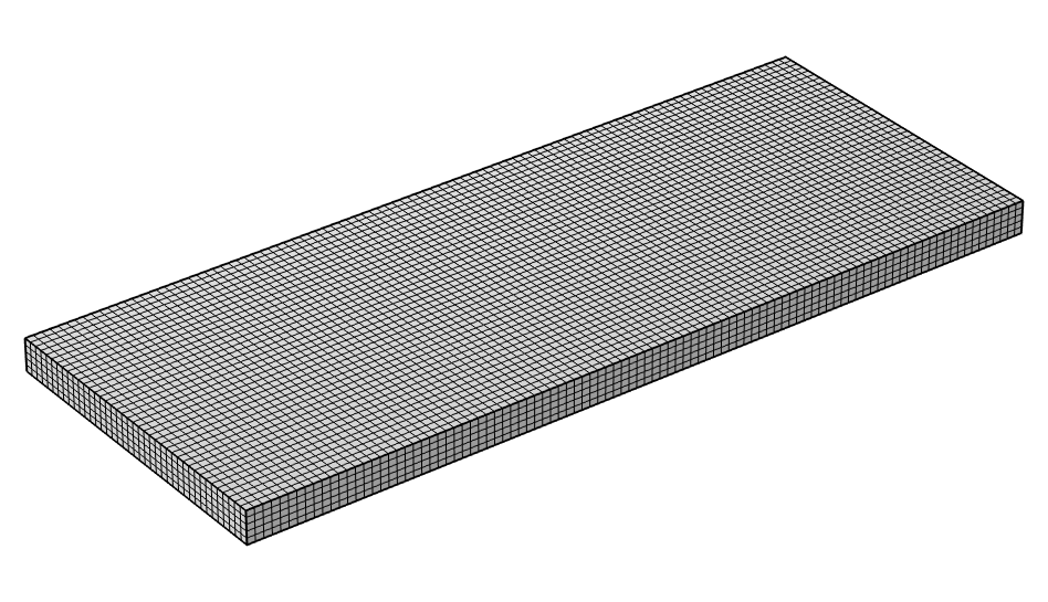

       网格绘制采用扫略的方式进行网格绘制。详细的控制参数以及网格绘制如图4所示。
COMSOL激光熔覆高斯体热源定义(含讲解视频)的图5
图 4 网格绘制

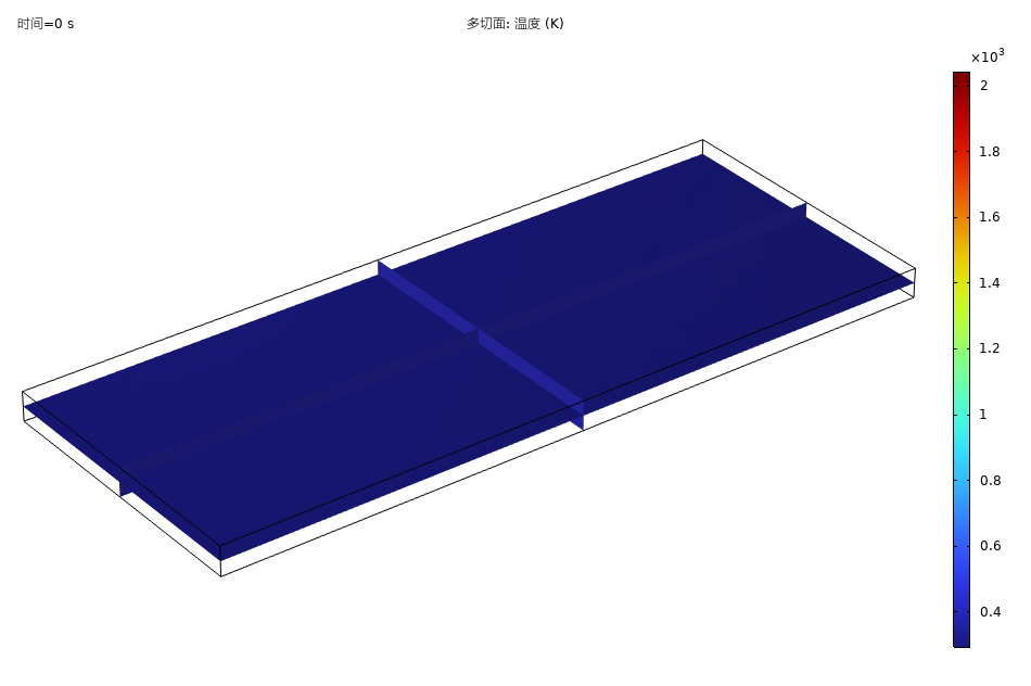

COMSOL激光熔覆高斯体热源定义(含讲解视频)的图6
图 5 温度分布
COMSOL激光熔覆高斯体热源定义(含讲解视频)的图7
图 6 高斯体热源移动过程
