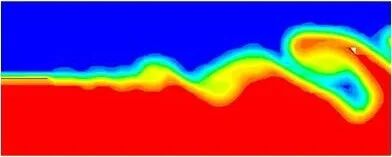

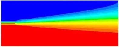

RANS(稳态/非稳态)
【积鼎VirtualFlow】超大涡模拟:燃料管束内的流动传热的图2

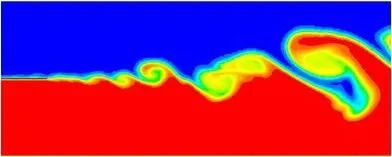

LES(3D, 非稳态)
【积鼎VirtualFlow】超大涡模拟:燃料管束内的流动传热的图3
V-LES (3D, 非稳态)

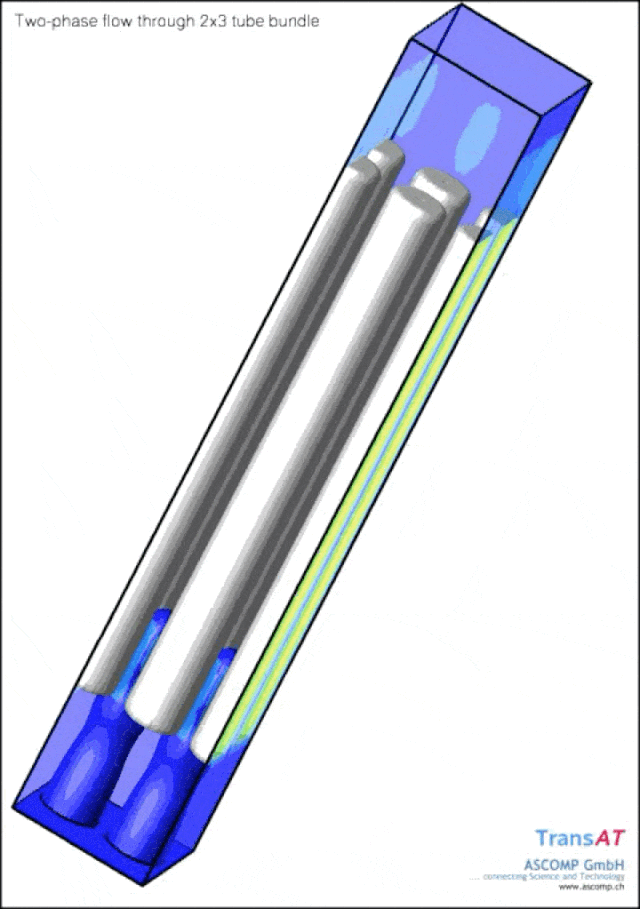

燃料组件子通道中的流动与沸腾换热
# 应用案例 #

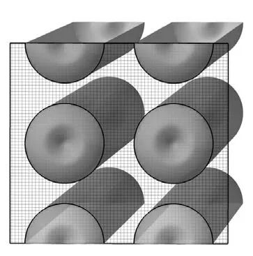

燃料棒子通道的研究涉及到管束之间子通道的两相流水力平衡。根据实验搭建的几何机构建模,并采用IST技术进行网格划分,如图1所示。
【积鼎VirtualFlow】超大涡模拟:燃料管束内的流动传热的图4
实验装置的尺寸:
燃料棒直径:d = 16mm
燃料棒间距:p = 20 mm
间距与直径之比:p / d = 1.25
间隙:S11 = S12 =S22 = 4mm
水力直径:Dh = 14.3 mm
流通面积:A = 194 mm2
【积鼎VirtualFlow】超大涡模拟:燃料管束内的流动传热的图5
【积鼎VirtualFlow】超大涡模拟:燃料管束内的流动传热的图6
图1 子通道几何结构及IST网格
采用IST网格技术,可免去为每个管画BFC网格的麻烦。CAD文件中的管曲面嵌入到笛卡尔均匀网格中,大大减少了网格倾斜引起的误差。计算域长度减少到 L=120mm,管的长度减少到Lt=20mm。计算域的宽度设置为W=30 mm,由65x65x130个网格单元组成。

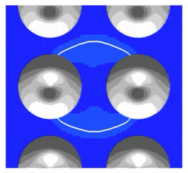

计算基于完全耦合(固相-气相-液相)的传热方程,可以得到每根燃料组件之间的共轭传热分布。图2及图3展示的是在湍流情况下(进口速度UL=1 m/s,入流气泡分数为50%)通道中气液界面上的温度分布,图2为横截图,图3为侧视图。
【积鼎VirtualFlow】超大涡模拟:燃料管束内的流动传热的图7
图2 通道中液界面上的温度分布(横截面)
【积鼎VirtualFlow】超大涡模拟:燃料管束内的流动传热的图8
图3 通道中气液界面上的温度分布(侧视图)
由于中心燃料棒位于相界面变化剧烈的区域,具有较高的放热功率,相界面在流场的影响下变形剧烈,导致了管道的随机换热。
图3很好地阐明了管束间两相流的振动,特别是中间的管道的排热率高。
