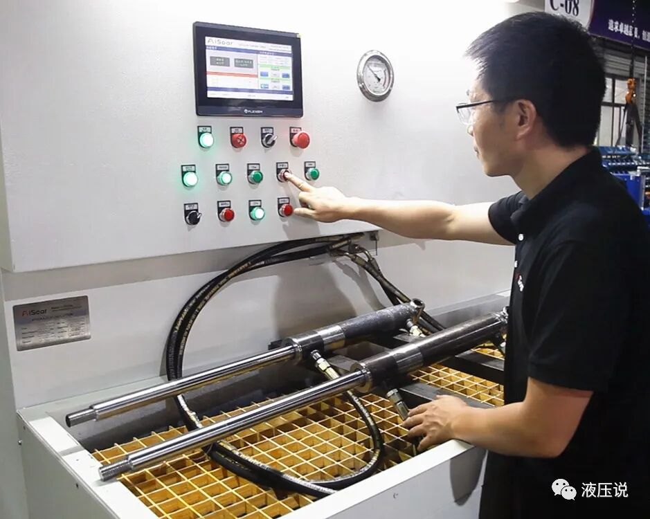

液压油缸测试台,是油缸的测试设备,用于液压油缸的出厂试验,也可用于油缸的维修检测。
0 1
液压油缸测试台的分类
按用途的广度,试验台习惯上分为专用试验台和通用试验台。型式试验测试台大都只能在其上进行试验对象的一项或几项试验。通用试验台,实际上其通用性也是相对的,只不过使用范围更广些,能进行更多的试验项目而已。
液压油缸测试台基础知识的图1
1.测试内容不同
  • 通用测试台的测试项目有:油缸基本参数测试,启动压力、耐压测试、保压测试、泄漏测试等;
  • 型式试验测试台的测试项目主要是:油缸性能参数测试,耐压测试、耐久性测试、泄漏测试、缓冲特性测试、负载效率测试等。
2.测试目的不同
  • 通用测试台:油缸的出厂检验,测试产品是否合格
  • 型式试验测试台:油缸的性能参数、耐久性,产品力
3.适合的场合和对象不同
  • 通用测试台:适用是油缸厂家、油缸用户等大部分客户
  • 型式试验测试台:适宜于具有一定批量的工厂使用油缸生产厂家、以及实验设备等较专业的客户

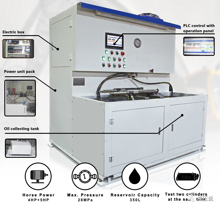

液压油缸测试台的组成
液压油缸测试台主要包括以下组成部分:
①台面及油缸支撑架,油缸支撑架安装在台面上,用于放置油缸
② 仪表安装板
③ 电控台
④试验台本身的油路系统,包括液压源供油管路系统、试验回油管路系统、台面回油系统等。这部分还应包括各种操纵手柄,如远程调压手柄、压力表开关手柄等。
⑤接油槽是在架体上端焊接而成的封闭结构,收集拆卸试验油管时散落的油液,收集的油液汇集到接油槽下部的集油箱中,油箱装有液位传感器,集油到一定量时,集油系统的回油泵自动启动,将集油通过过滤送到液压系统油箱。
⑥ 经济、实惠,造型美观。

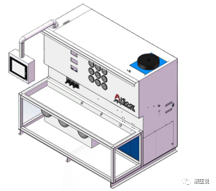

液压油缸测试台的基本要求
对液压油缸测试台的基本要求有以下方面:
①要求测试台架必须具有一定的刚度。否则由于试验过程中的振动和冲击等将引起整个
试验台的振动、加载时试验台架变形等。这些 都可能影响被试对象的特性,仪器、仪表的测 量精度,情况严重时将使试验无法进行。
②被试对象在测试台面上要装卸方便如采用标准接头、快速接头、软管连接等。
③ 参数调节方便、控制灵活、服务范围广阔;自动化适应性强。
结构简单、布局合理。
⑤自带照明设备,保证工作环境明亮、读数清晰。

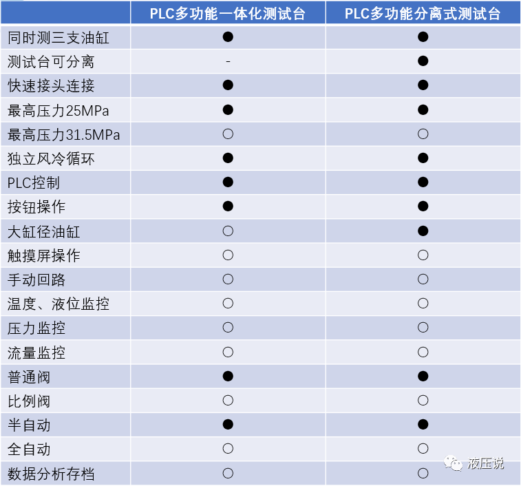

液压油缸测试台的操作方式
液压油缸测试台操作方式主要由:手动、电动、PLC可编程输入设置等。我公司的PLC多功能测试台,有一体化测试台和分离式测试台,两者的主要区别是: 分离式测试台的台架和测试分开,可以测试大缸径油缸。
液压油缸测试台基础知识的图5
●标配     ○ 选配
