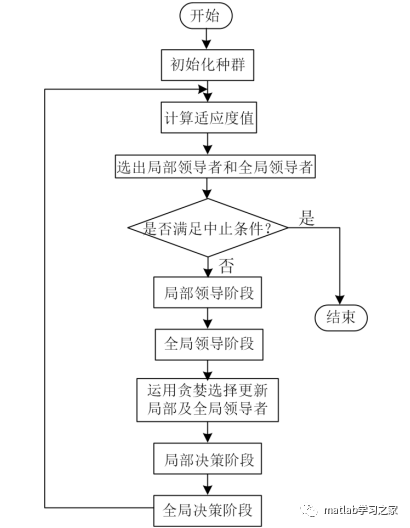

     蜘蛛猴优化算法的算法流程图如下图所示。
蜘蛛猴优化算法MATLAB实战的图5
