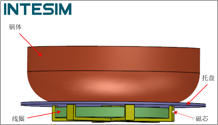

电磁炉是日常生活中常见的家用电器,它是利用电磁感应原理对食物进行加热,电磁炉的托盘是陶瓷材料,交变电流在线圈中的产生磁场,电磁炉锅底放到托盘上,锅体底部切割磁力线产生涡流,从而使锅体本身发热,用来加热食物。

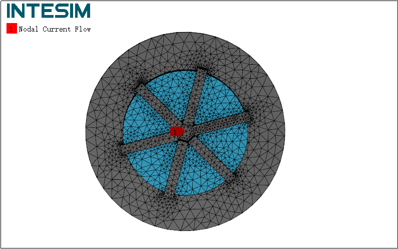

网格模型
电磁炉有限元模型如图1所示,电磁场网格与温度场网格是两套不同的网格,电磁场网格采用高阶四面体单元,温度场网格采用低阶四面体单元,有限元模型如图2所示
电磁炉锅体底部区域进行网格加密处理:
电磁场网格总数量:122138,节点总数量:164650
热场网格总数量:26949,节点数量:6528
电磁炉加热过程电磁-热耦合仿真的图5
图1 电磁炉有限元模型
电磁炉加热过程电磁-热耦合仿真的图6
2  电磁炉温度场网格模型

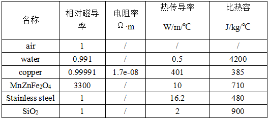

材料参数
电磁炉的材料包括铜,锰锌铁氧体,陶瓷等各部件材料属性如1所示:
电磁炉加热过程电磁-热耦合仿真的图8
1 各部件材料属性

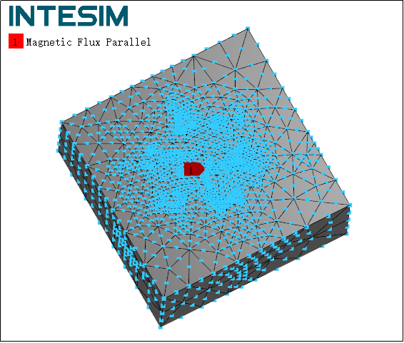

电磁场分析边界条件
磁通量平行边界
电磁场分析需要建立空气域,空气域外表面施加磁通量平行边界,如图3蓝色高亮所示。
电磁炉加热过程电磁-热耦合仿真的图10
3  磁通量平行加载图

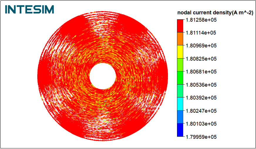

线圈电流激励设置
电磁炉底部线圈类型为圆柱型,匝数为28圈,对线圈施加交变电流如图4所示,电磁炉工作频率设置为30kHz
电磁炉加热过程电磁-热耦合仿真的图11
4  线圈电流施加图

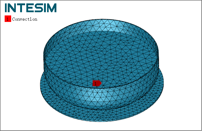

热分析边界条件
    设置初始温度为0℃,对电磁炉外表面施加对流边界条件如图5所示
电磁炉加热过程电磁-热耦合仿真的图13
5  热分析对流设置

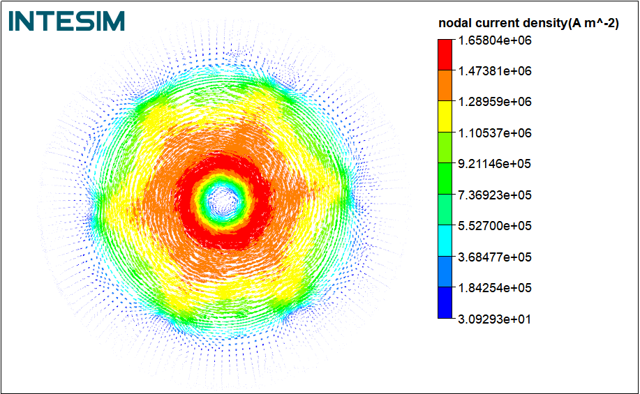

  INTESIM计算得到线圈的电流密度如图7所示。
电磁炉加热过程电磁-热耦合仿真的图17
7  线圈的电流密度

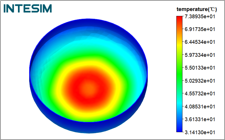

热场计算结果
查看整体的温度分布如图10所示。
电磁炉加热过程电磁-热耦合仿真的图21
10  整体的温度分布

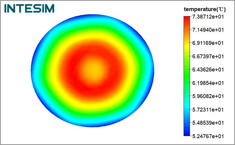

   查看锅体底部的温度分布如图11所示。
电磁炉加热过程电磁-热耦合仿真的图22
11  锅体底部的温度分布
