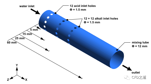

计算模型如图所示。几何模型为一个带有三个环的混合管,每个环上有十二个孔。主入口流速为2 m/s,温度300 K,出口压力1 atm。稀硫酸溶液通过靠近入口的孔眼以2 m/s速度进入通道,稀氢氧化钠溶液以2.923 m/s从另外两排孔眼进入通道,溶液温度均为300 K。

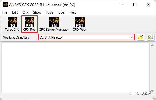

  • 启动CFX,设置工作路径并点击按钮 CFX-Pre
CFX案例|管内酸碱溶液化学反应的图2

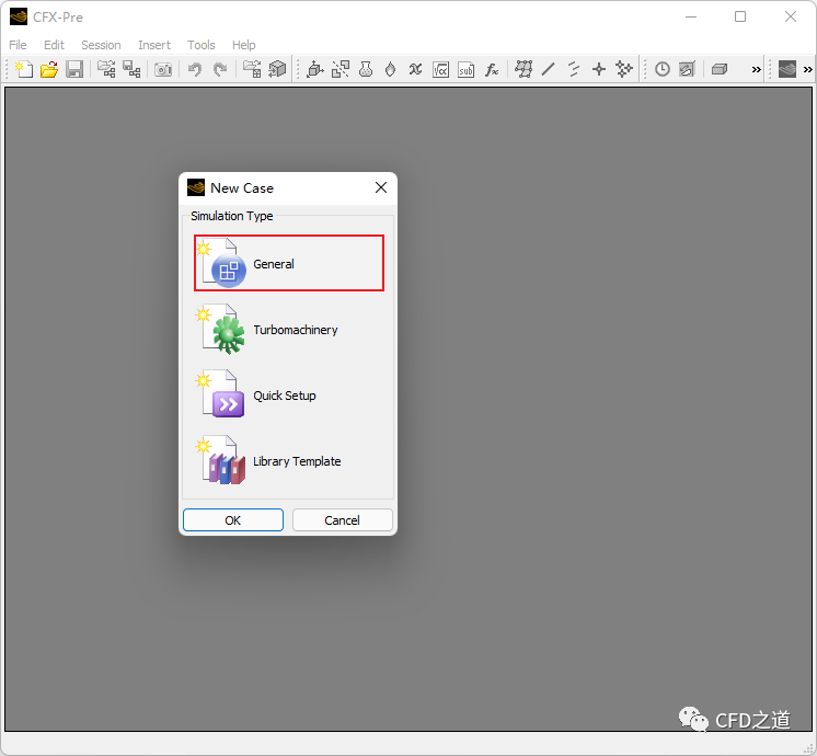

  • 点击菜单 File >  New Case ,选择 General 创建一般case
CFX案例|管内酸碱溶液化学反应的图3

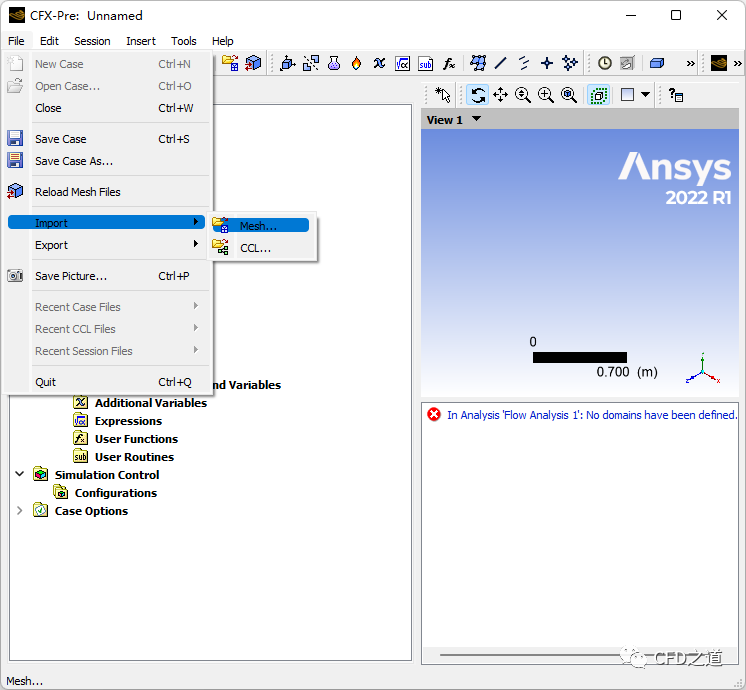

  • 点击菜单 File → Import → Mesh… 打开文件选择对话框,导入网格文件 ReactorMesh.gtm
CFX案例|管内酸碱溶液化学反应的图4
image-20220610133759062

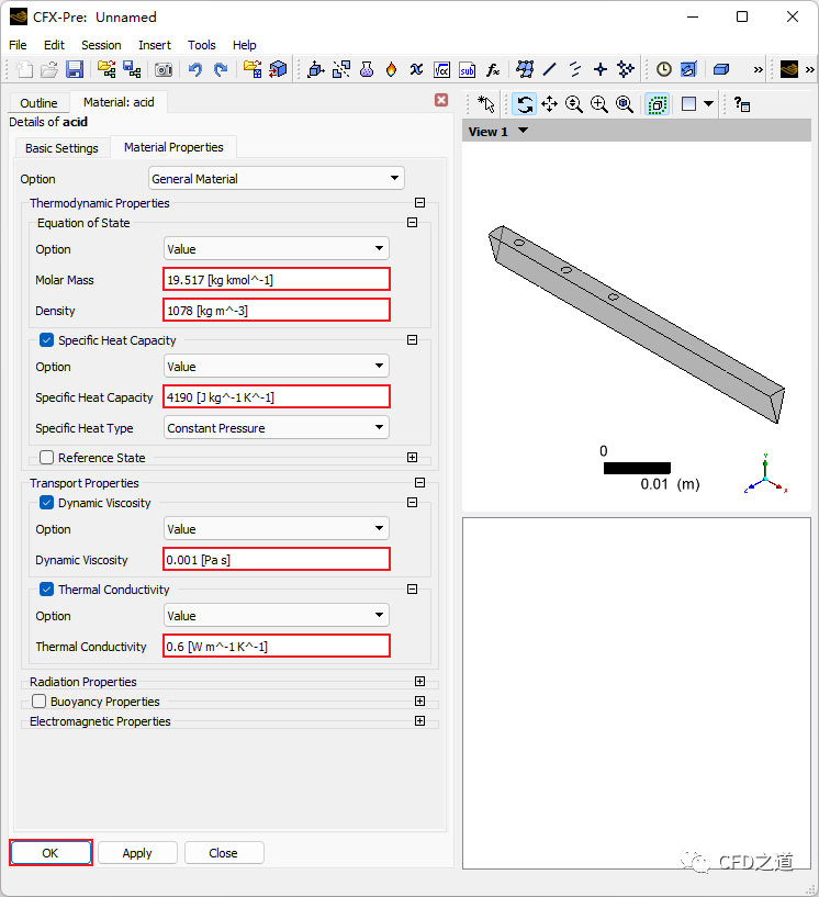

1、创建材料acid
  • 选择菜单 Insert → Material 新建材料 acid
CFX案例|管内酸碱溶液化学反应的图5
  • 如下图所示设置酸液的物性参数
CFX案例|管内酸碱溶液化学反应的图6

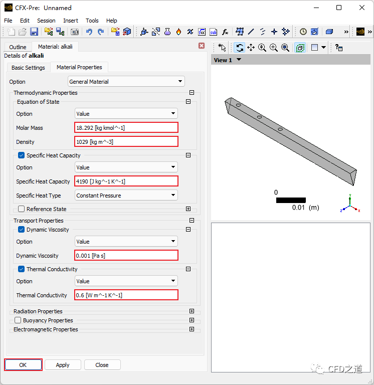

2、创建材料alkali
相同的方式创建碱液。

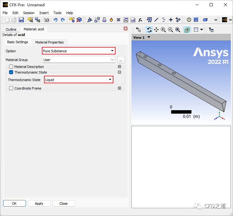

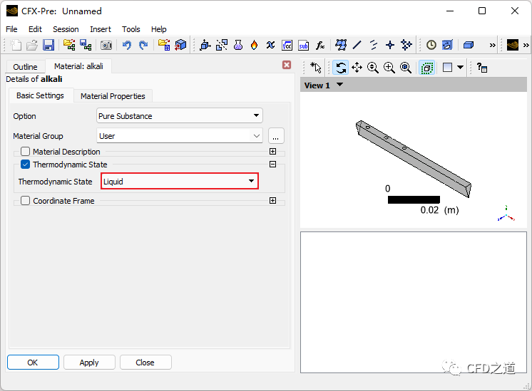

  • 创建新材料,指定热力学状态为 Liquid
CFX案例|管内酸碱溶液化学反应的图7
  • 如下图所示指定碱液的物性参数
CFX案例|管内酸碱溶液化学反应的图8

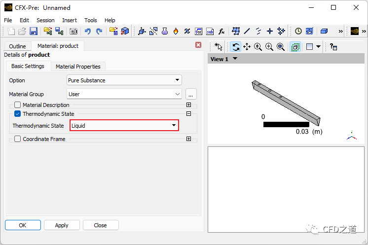

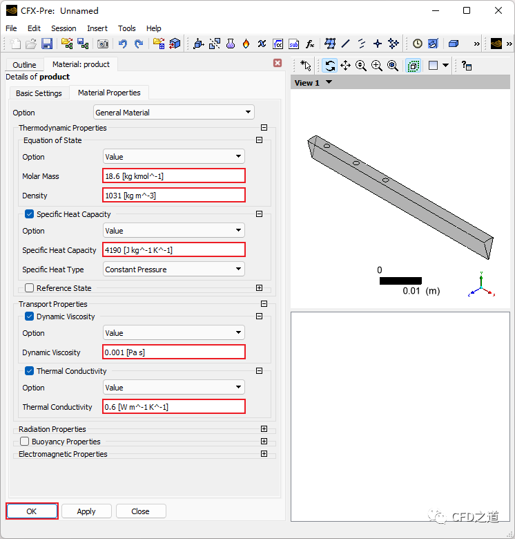

3、创建材料product
创建反应产物硫酸钠的物性参数。
  • 创建新材料,指定其名称为 product
  • 指定其热力学状态为 Liquid
CFX案例|管内酸碱溶液化学反应的图9
  • 如下图所示指定硫酸钠的物性参数
CFX案例|管内酸碱溶液化学反应的图10

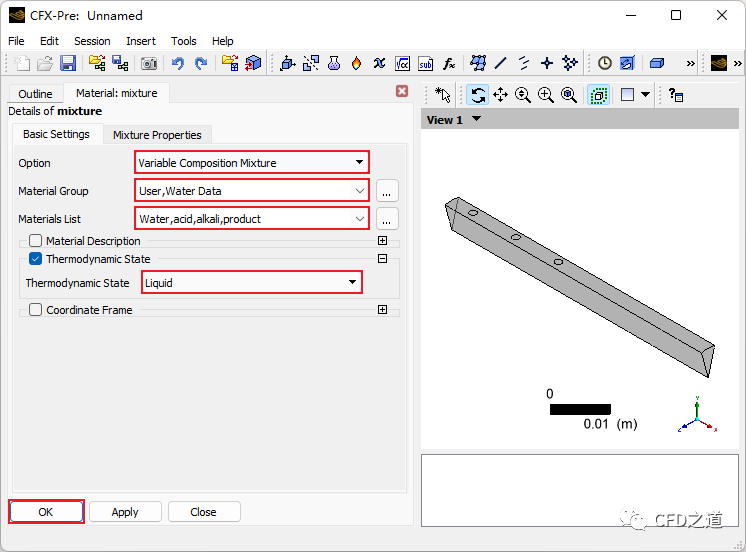

4、定义混合物材料mixture
  • 定义混合物材料,如下图所示
CFX案例|管内酸碱溶液化学反应的图11

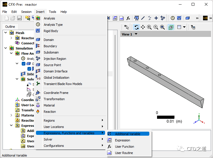

2.3 创建附加变量

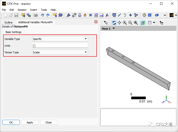

创建附加变量用来模拟pH值。
  • MixturePH
CFX案例|管内酸碱溶液化学反应的图12
CFX案例|管内酸碱溶液化学反应的图13

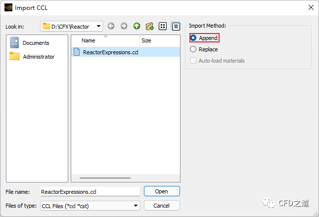

2.4 定义化学反应及pH值
本案例的化学反应是通过定义源项及传质率来实现的。其实也可以利用内置的EBU模型进行定义。

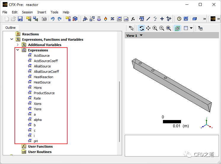

  • 选择菜单 File >  Import >  CCL 导入文件 ReactorExpressions.ccl ,注意选择 Import MethodAppend
CFX案例|管内酸碱溶液化学反应的图14
导入后可以在模型树菜单中看到所定义的表达式。
CFX案例|管内酸碱溶液化学反应的图15
关于这些表达式所代表的含义及计算方法,可参阅文末。

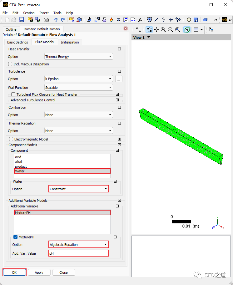

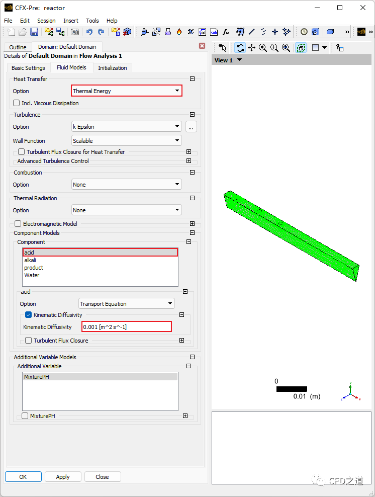

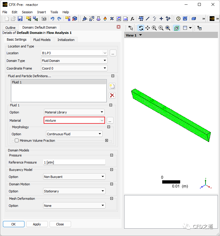

  • 鼠标双击模型树节点 Default Domain 打开参数设置面板
  • 如下图所示设置区域材料介质为 mixture
CFX案例|管内酸碱溶液化学反应的图16
  • 进入 Fluid Models,如下图所示指定参数,这里需要设置各组分的扩散系数
CFX案例|管内酸碱溶液化学反应的图17
  • 相同方式设置组分 alkali及product 的扩散系数
  • 对于组分 water,如下图所示设置
CFX案例|管内酸碱溶液化学反应的图18

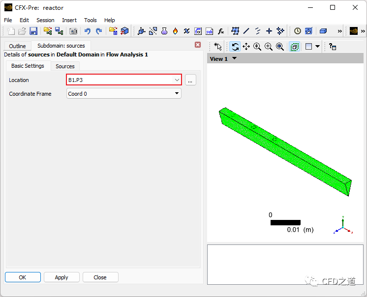

2.6 创建子区域
定义化学反应及源项的子区域。
  • 点击菜单项 Insert → Subdomain 创建子区域 sources ,如下图所示指定区域为 B1,P3
CFX案例|管内酸碱溶液化学反应的图19

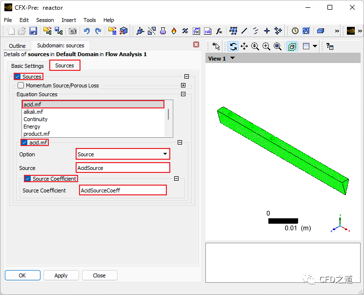

  • 进入 Sources选项卡,如下图所示设置酸溶液组分源项
CFX案例|管内酸碱溶液化学反应的图20

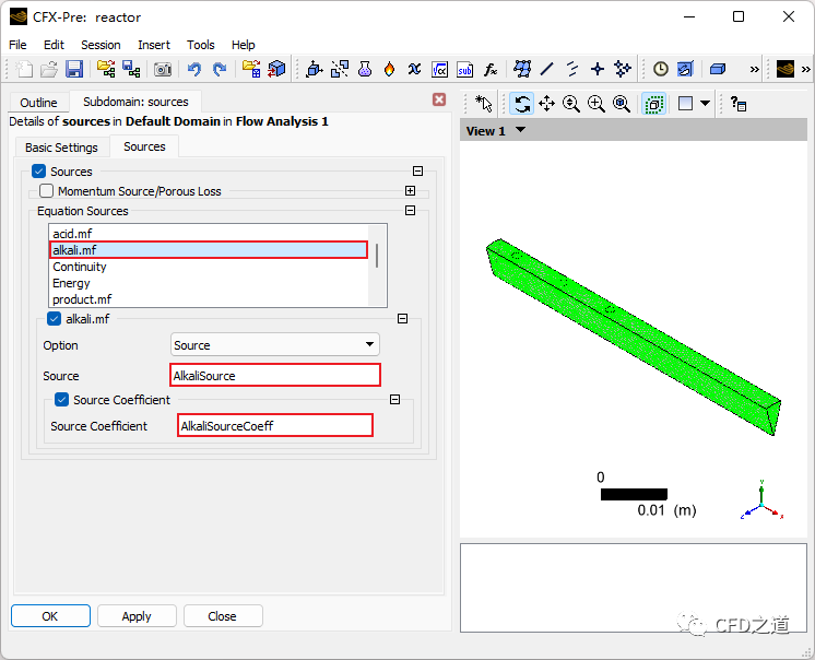

  • 设置碱溶液源项
CFX案例|管内酸碱溶液化学反应的图21

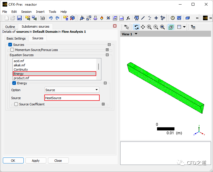

CFX案例|管内酸碱溶液化学反应的图22

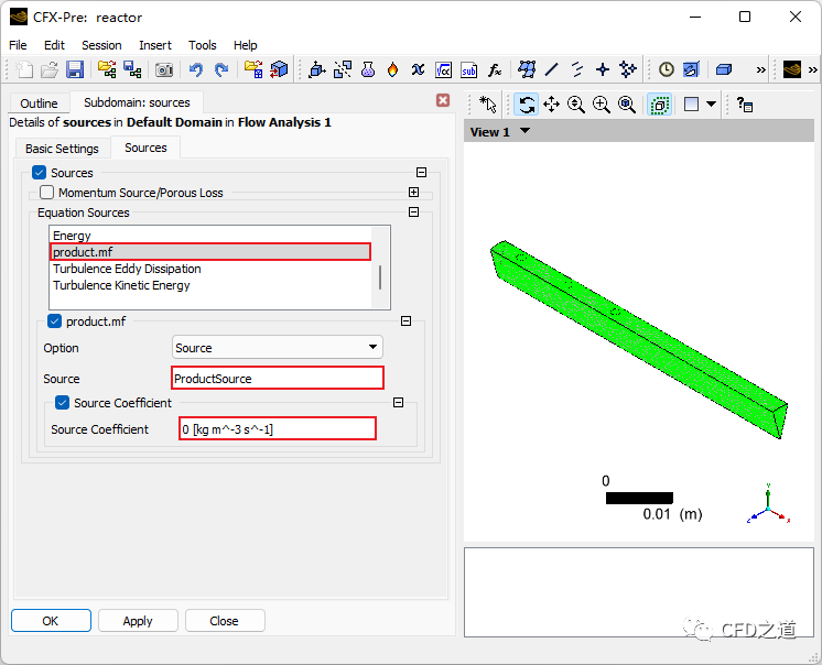

  • 指定产物的源项
CFX案例|管内酸碱溶液化学反应的图23

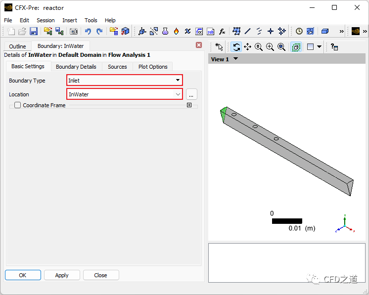

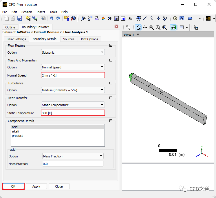

1、InWater
  • 创建入口边界,命名为 InWater ,如下图所示指定其边界位置
CFX案例|管内酸碱溶液化学反应的图24
  • 指定边界速度及温度
CFX案例|管内酸碱溶液化学反应的图25

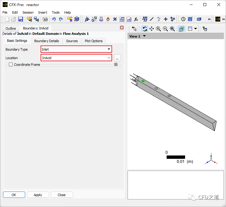

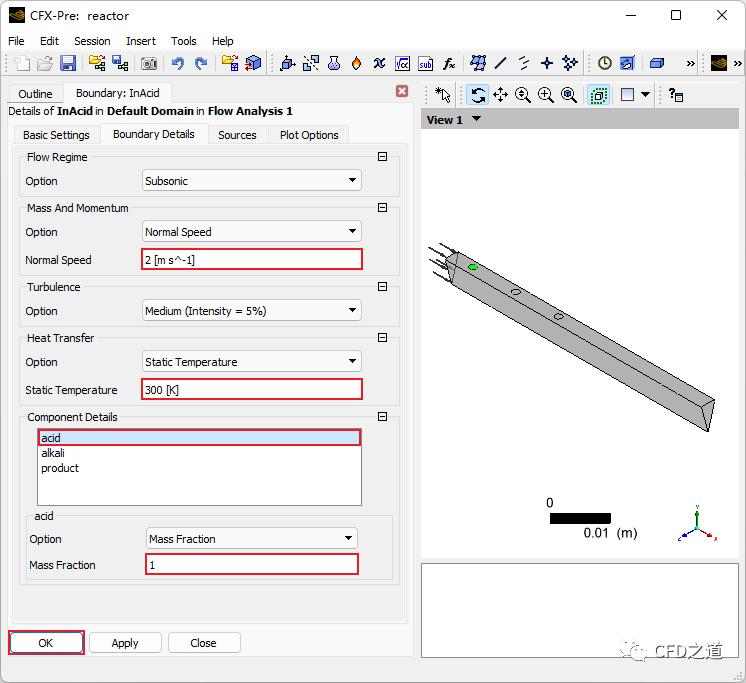

2、InAcid
  • 创建酸液入口 InAcid
CFX案例|管内酸碱溶液化学反应的图26
  • 指定入口速度、温度及组分
CFX案例|管内酸碱溶液化学反应的图27

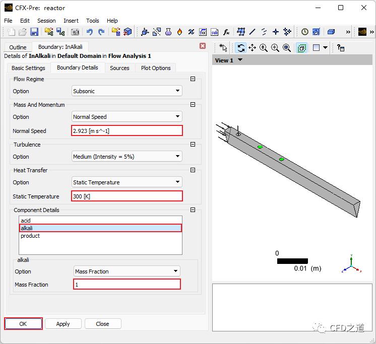

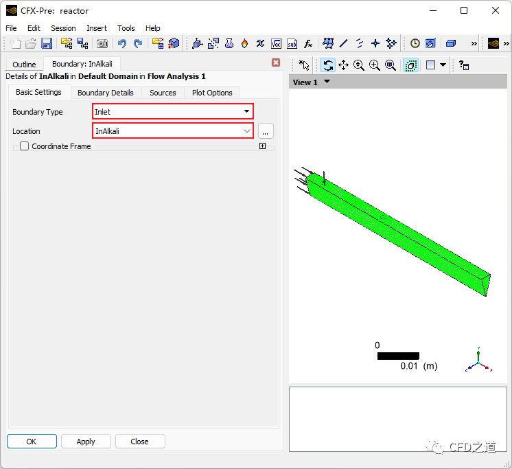

3、InAlkali
  • 创建碱液入口边界 InAlkali
CFX案例|管内酸碱溶液化学反应的图28
  • 指定入口速度、温度及组分
CFX案例|管内酸碱溶液化学反应的图29

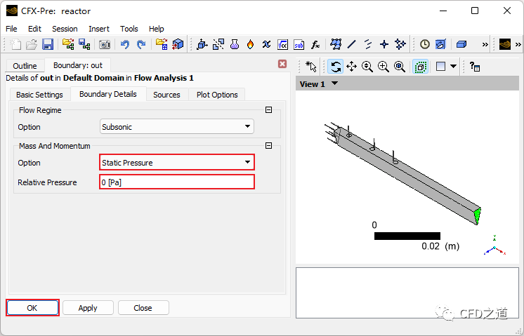

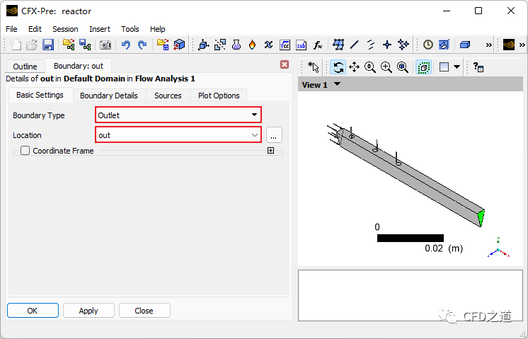

4、out
  • 定义出口边界 out
CFX案例|管内酸碱溶液化学反应的图30
  • 指定出口静压
CFX案例|管内酸碱溶液化学反应的图31

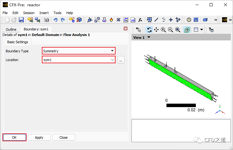

5、sym1
  • 创建对称边界sym1
CFX案例|管内酸碱溶液化学反应的图32

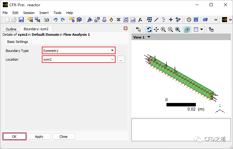

6、sym2
  • 创建对称边界sym2
CFX案例|管内酸碱溶液化学反应的图33
本案例中也可以使用周期边界。

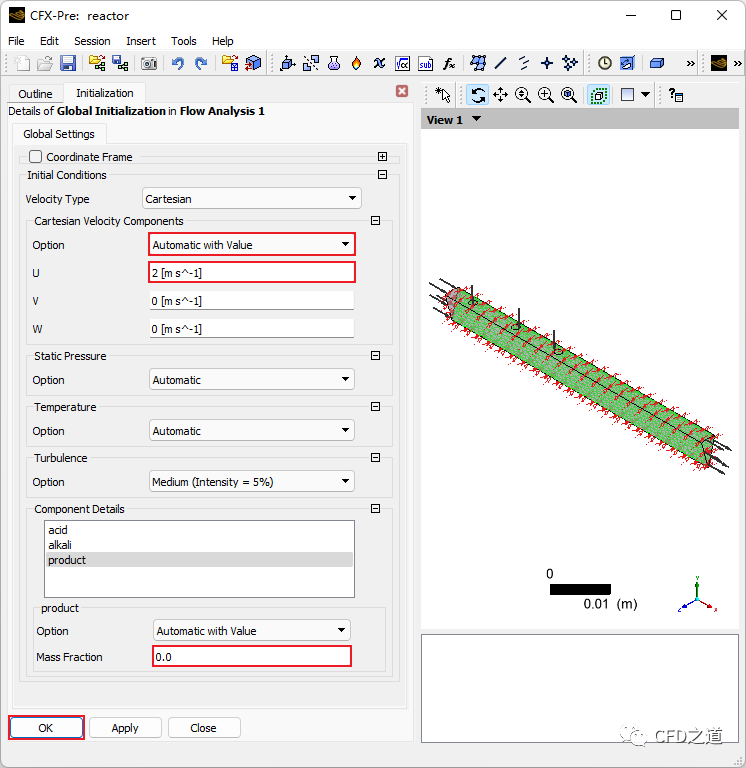

2.8 初始条件
  • 指定初始条件
CFX案例|管内酸碱溶液化学反应的图34

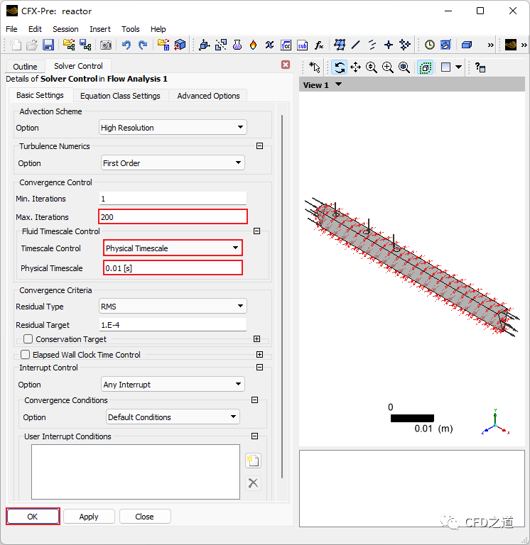

2.9 Solver Controls设置
  • 双击模型树节点 Solver Controls 打开设置面板
CFX案例|管内酸碱溶液化学反应的图35

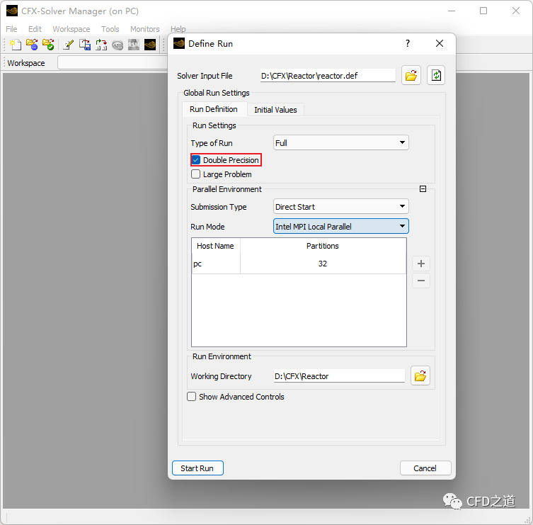

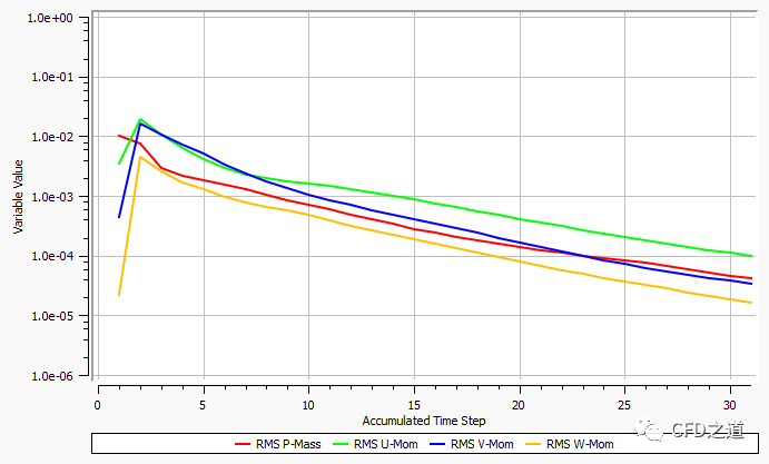

2.10 进行计算
  • 进行计算。注意选中选项 Double Precision
CFX案例|管内酸碱溶液化学反应的图36
收敛残差曲线还是很嗨的。
CFX案例|管内酸碱溶液化学反应的图37

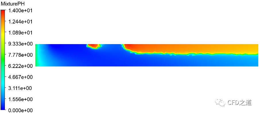

3 计算结果

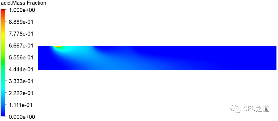

  • 酸液的质量分数
CFX案例|管内酸碱溶液化学反应的图39

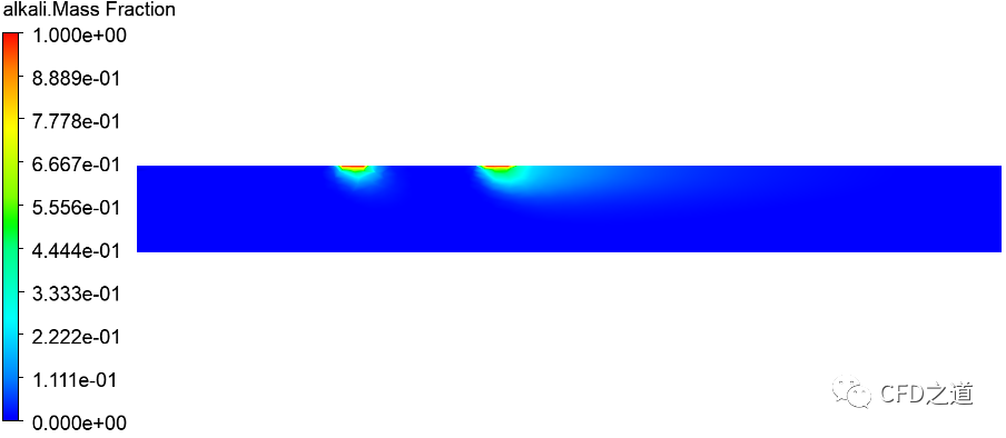

  • 碱液质量分数
CFX案例|管内酸碱溶液化学反应的图40
  • PH值分布
CFX案例|管内酸碱溶液化学反应的图41
