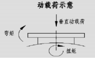

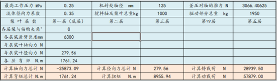

搅拌口局部应力的计算
静载荷= 搅拌重量×9.8 N/kg
动载荷= 2倍的静载荷
扭矩= 9553×电机额定功率/轴的转速
安全系数:扭矩×1.6(带固相的物料分布不均匀之类的)
干货:反应釜的结构详解的图5
弯矩= 每层桨叶径向力×各层桨悬臂长度
每层桨叶径向力=扭矩×流体径向力系数×103/(3/8×搅拌桨直径)
