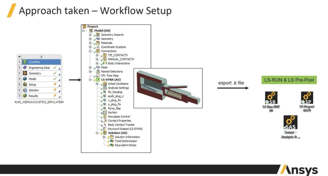

这里概述了本研究中的LS-DYNA设置情况,从开源网站获得的几何结构将用于有限元仿真,以及在SpaceClaim中建模然后导出机械模型的k文件,使用LS-RUN提交LS-DYNA作业,接着用LS-PrePost和Ansys Sound进行后处理。

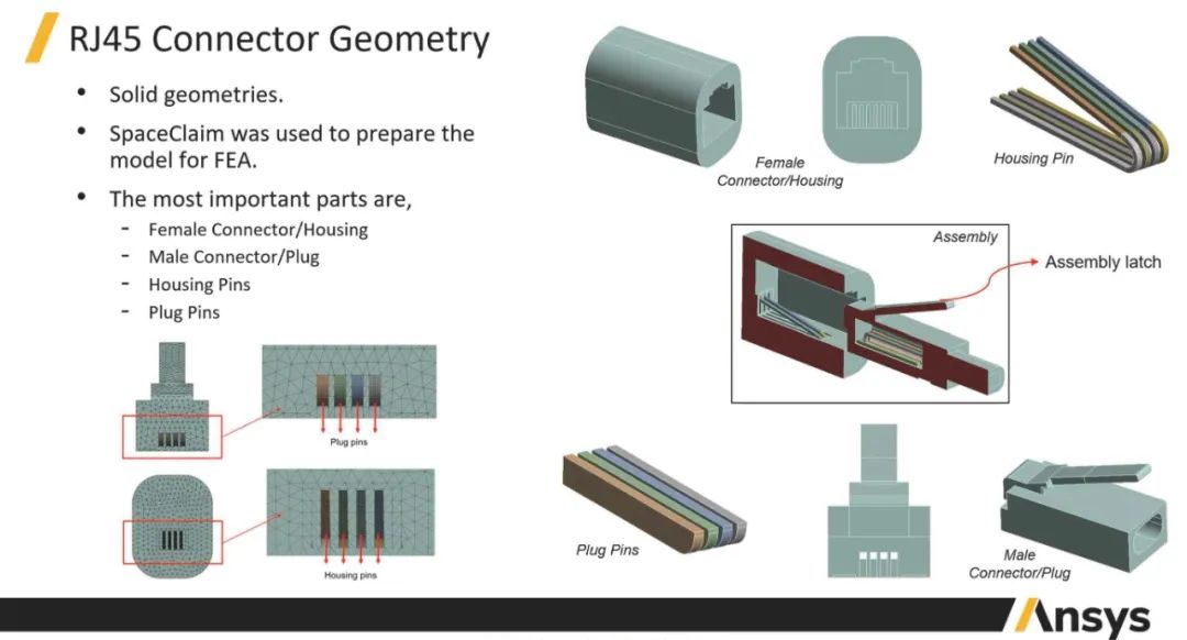

模型准备。连接器组件内的所有几何体都是实体几何结构,因此这里使用实体单元,连接器最重要的组件是接头和插头,它们使用四面体单元进行建模,并在声学分析中用作边界单元,接头和插头的插入针均使用六面体单元进行建模,目的是模拟准确的接触行为,接触对仿真结果会有影响。
正如前文所述,这两种插入针都使用六面体单元以准确地捕获它们之间的接触,这是因为它能够影响连接器的触觉反馈和声学反馈,为方便建模,对所有接触使用自动单面接触卡片*Contact_automatic_general,摩擦系数设为0.1,仿真过程中设置的载荷条件如下:

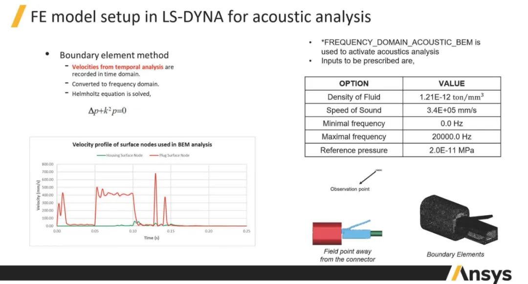

声学分析设置,声学分析可使用LS-DYNA中提供的*FREQUENCY_DOMAIN_ACOUSTIC_BEM卡片进行设置,有助于将瞬态结构分析与声学分析耦合以求解声振耦合问题。这个方法先求解瞬态结构分析,然后保存结构分析中获得的速度,并将其用作声学分析中的边界条件。最后需要注意的是边界单元上的压力会通过求解输入方程获得,根据这个输入,可以计算出无网格区域内任一点的压力-时间历程。使用边界元法的主要优势是成本低效率高,这是因为与其它方法相比,它使用的是边界单元和无网格区域,为了设置声学分析所需的参数包括流体密度,在本例中是以空气介质的声速,还需要知道最小频率,最大频率和参考压力,另外有限元的边界单元和声场点也很重要。在本文的例子中,插头表面单元和接头表面单元都作为边界元单元,同时把靠近连接器几何结构的节点分配为场点或观察点。

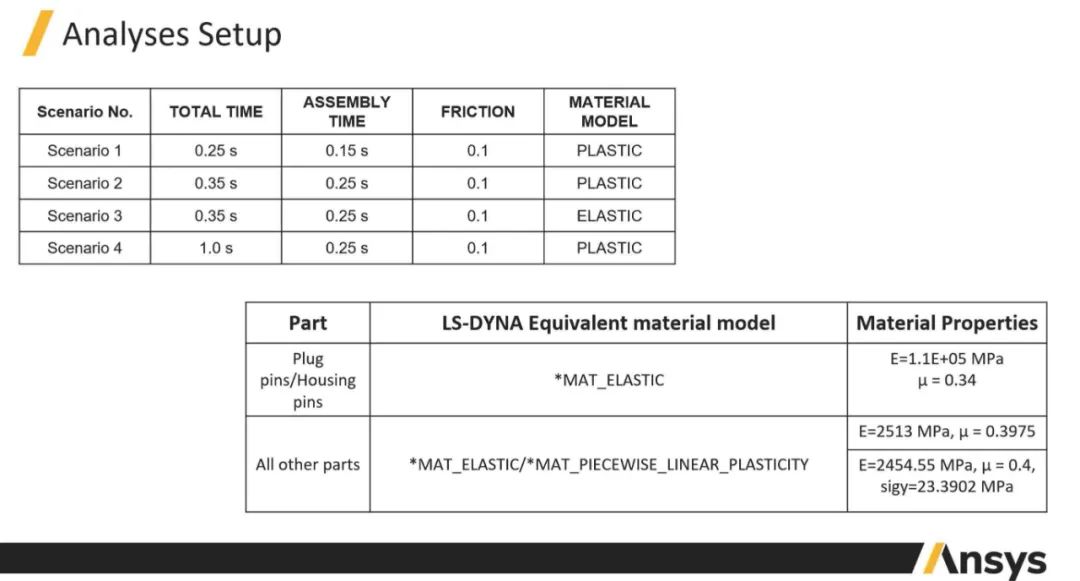

分析设置,本文案例需计算四个不同场景下的分析,场景一总用时0.25秒,装配时间为0.15秒,使用的是塑性材料模型。场景二总用时0.35秒,装配时间为0.25秒,使用的是塑性材料模型。场景三总用时0.35秒,装配时间为0.25秒,使用的是弹性材料模型。场景四总用时1秒,装配时间为0.25秒,使用的是塑性材料模型。整个设置的目的是了解装配时间声学特征,也就是声压级和使用的材料模型之间的关系。

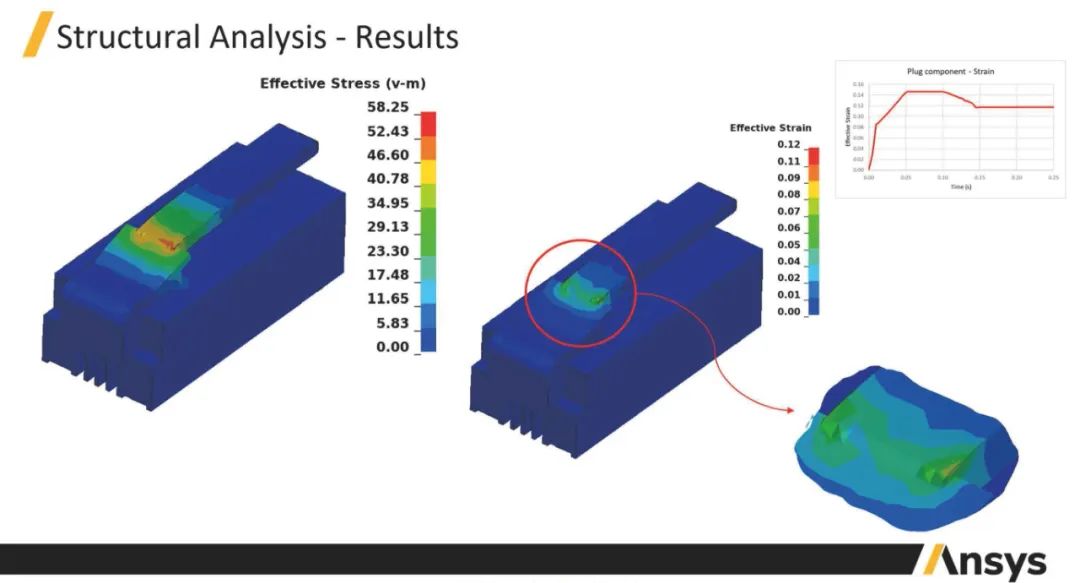

结构分析结果,视频仅展示四个仿真中的其中一个结果。仿真结果来自于使用塑性材料模型的接头和插头连接器,其总用时为0.25秒,连接器装配时间为0.15秒。从左下方的能量比图中可以看到,能量比的值恰好接近1,这可以证明仿真基本实现了能量平衡。右上方是接头针的应力应变和位移图,它承受了插头的冲击。右下方则是其接触力图,总计大约10N。
LS-DYNA:RJ-45网络接口连接器组件的声学仿真的图9
上图展示使用塑性材料模型插头的应力和应变。正如预期,可以观察到装配体锁扣从弯曲到启动卡扣过程中,它承受了大约58Mpa的应力,可以看到其有效应变为12%,部分应变在卡扣解除后可以恢复。右上角的图显示了有效应变的时间历程图。

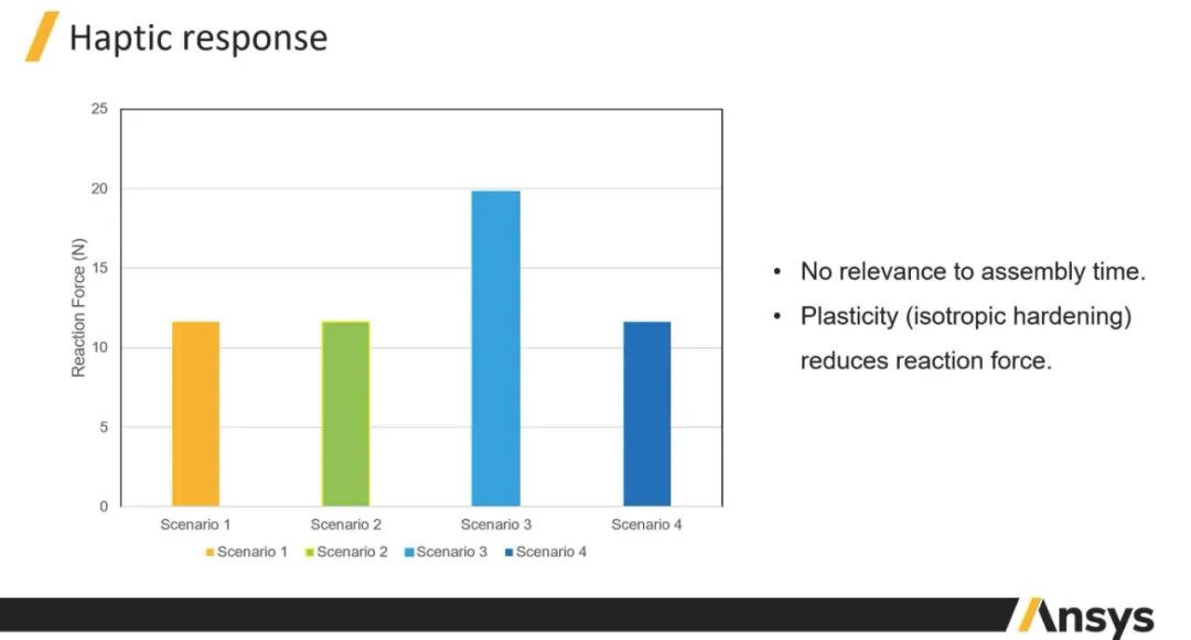

该图表可帮助我们比较完全装配状态下,装配体锁扣对接头的反作用力。值得注意的是塑性降低了反作用力,装配时间对产生的反作用力没有影响。

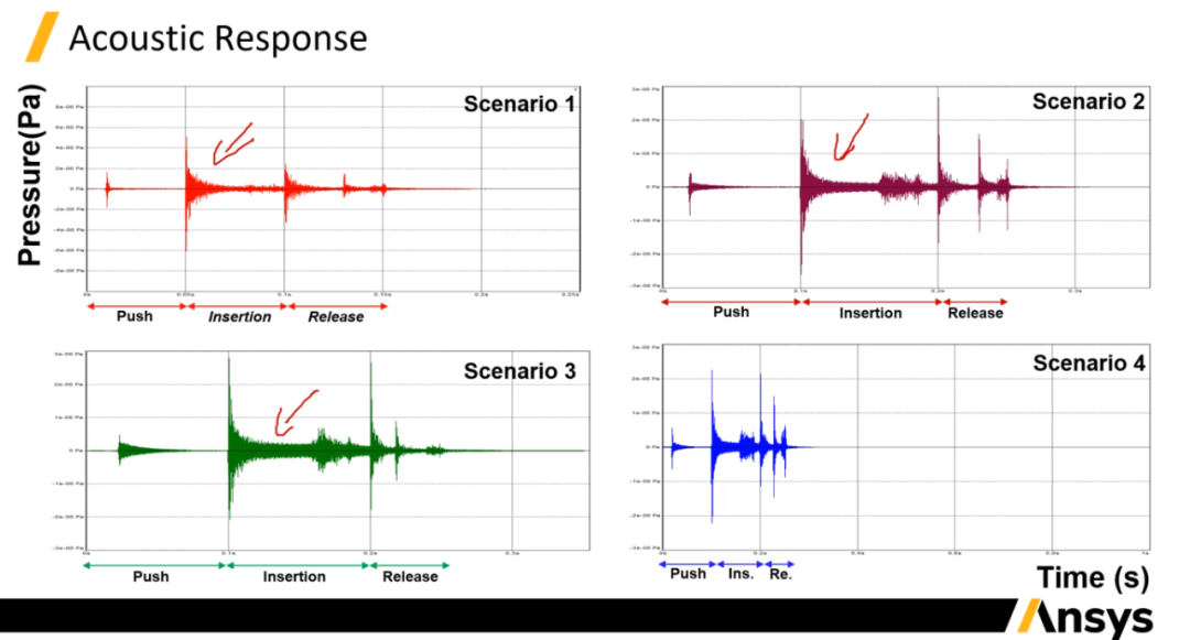

声学响应,案例中提取了不同仿真模型上的场点的声压级,在图中通过比较整个频域下的值可以发现,装配时间为0.1秒的仿真产生了更高的声压级,在增加装配时间后,声压级下降,这样可以与实验结果或参考值相匹配。我们试图在运行的其中一个仿真中创建声音,视频中可以听到生成的声音文件,以便对这种方法的有效性有所了解。左边为YouTube上获得的参考声音文件,右侧为其中一个仿真中获得的声音,虽然声音好像不太相同,但声压级良好吻合,还需要进行进一步研究来微调仿真的声音。
LS-DYNA:RJ-45网络接口连接器组件的声学仿真的图11
上图显示了声压对比情况,压强单位为pa,时间单位为s,显然在使用弹性材料模型的仿真场景3里面振动,要显著大于其它三种使用塑性材料模型的仿真场景。这里可以看到激励中的差别。
