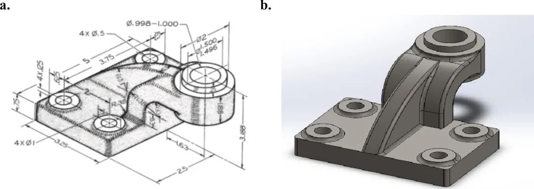

3.1 . 偏置轴承的建模
偏置轴承的完整建模是使用 SOLIDWORKS 软件完成的,建模相当复杂,因为底座和轴旋转位置之间存在偏置,并且为减少轴承边缘的应力集中而给出了不同的倒角,偏置轴承的完整模型如下图1所示。图1(a)是偏置轴承的尺寸表示,图1(b)是在Solidworks中准备的模型。
文献分享 | 使用 ANSYS 进行偏置轴承建模、静态和动态分析的图3
图1 . (a) 偏置轴承尺寸
(b) Solidworks 中的偏置轴承模型

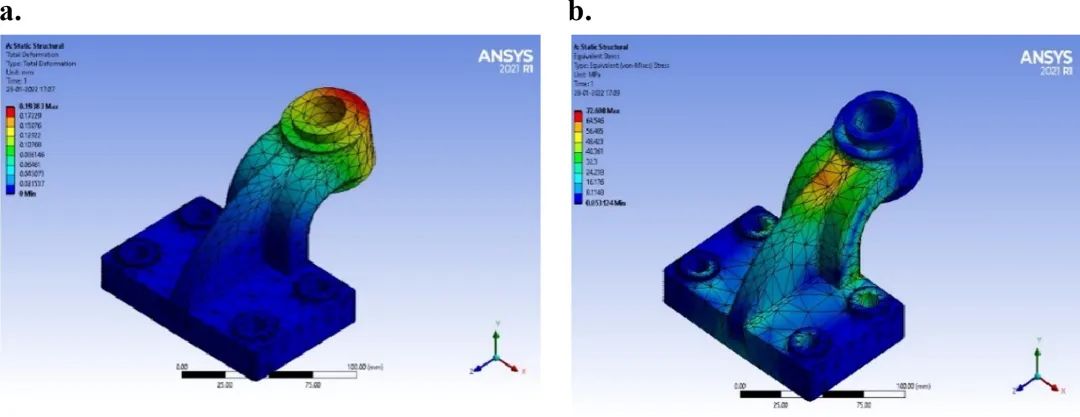

在 Ansys Workbench 中对变形图和应力图进行静态分析。图4、图5、图6和图7所示的结果是粗网格的结果,而图8、图9、图10和图11所示的结果是四种不同的细网格的结果材料。
图4(a)表示粗网格结构钢的变形图,图4(b)表示结构钢的von-mises应力图,该图显示了不同的变形区域和应力集中,并预测了该区域最大应力将作用于偏置轴承。图 5 (a) 表示粗网格灰口铸铁的变形图,图 5 (b) 表示灰口铸铁的 von-mises 应力图。图 6 (a) 为粗网格铝合金的变形图,图 6 (b) 为铝合金的 von-mises 应力图,与图 7类似(a) 表示偏置轴承中具有粗网格的环氧 E 玻璃 UD 的变形图,图 7 (b) 表示环氧 E 玻璃 UD 的 von-mises 应力图。
4.2.1 . 粗网格结构钢
文献分享 | 使用 ANSYS 进行偏置轴承建模、静态和动态分析的图10
图4 . (a) 粗网格结构钢的总变形图
(b) 粗网格结构钢的 Von-mises 应力图

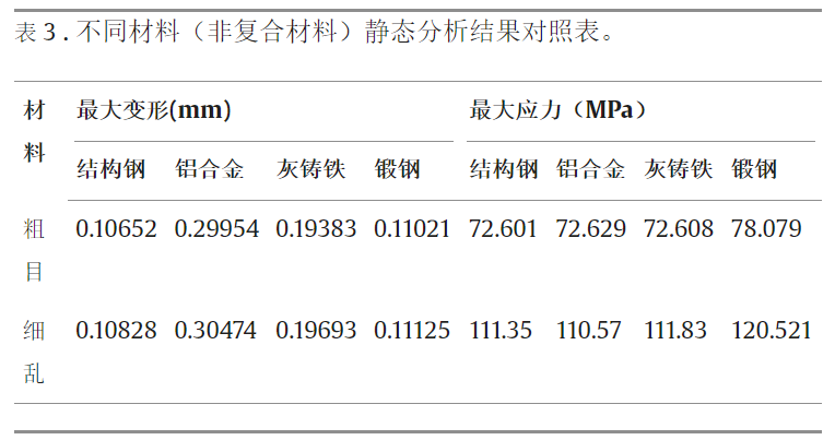

计算了应力和变形的结果,并在表 3 和表 4中以表格形式对不同材料(非复合材料)进行了比较,并代表了复合材料的数据。

表 3 . 不同材料(非复合材料)静态分析结果对照表

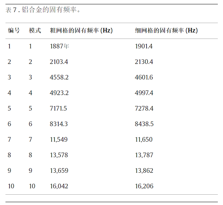

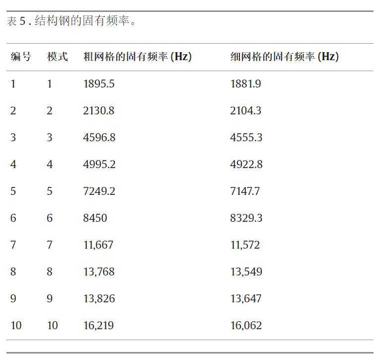

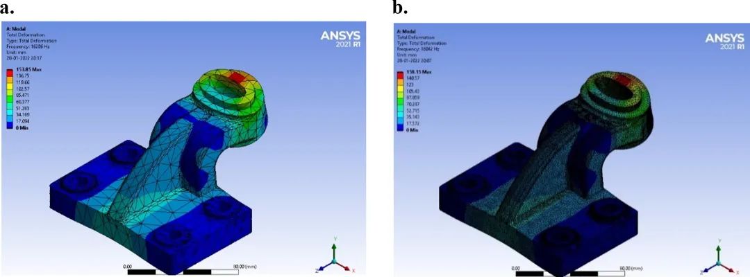

进行模态分析,图 12、图 13、图 14和图 15中表示了不同材料的前两个振型,并且以表格形式列出了所有提到的材料的前 10 个固有频率。模态分析所采用的约束是为偏心轴承基板上的孔提供固定支撑以进行分析。
文献分享 | 使用 ANSYS 进行偏置轴承建模、静态和动态分析的图20
12. (a) 粗网格结构钢的第一振型
(b) 细网格结构钢的第一振型

下面列出了偏置轴承模态分析中使用的结构钢材料的前十个固有频率表,其网格从粗网格到细网格的变化见表 5。(参见表 6、表7 、表8)。
文献分享 | 使用 ANSYS 进行偏置轴承建模、静态和动态分析的图21
表 5 . 结构钢的固有频率

表 7 . 铝合金的固有频率

•从粗网格到细网格的变形变化远小于 von-Mises 应力的变化,因为根据有限元分析理论,应力的预测不如变形准确。网格应力值的变化是由偏心轴承边缘处的应力集中引起的。随着网格类型从粗网格变为细网格,我们可以更好地了解轴承中应力集中最高的区域。
•根据模态分析,细网格结构钢的前10个固有频率为1881.9 Hz至16062 Hz,灰铸铁的前10个固有频率为1457.8 Hz至12475 Hz,铝合金的前10个固有频率为1887 Hz至16042 Hz Hz,环氧 E 玻璃 UD 的固有频率范围为 887.01 Hz 至 7936.3 Hz。此外,在模态分析中网格的影响可以忽略不计,因为固有频率的值几乎相同。
