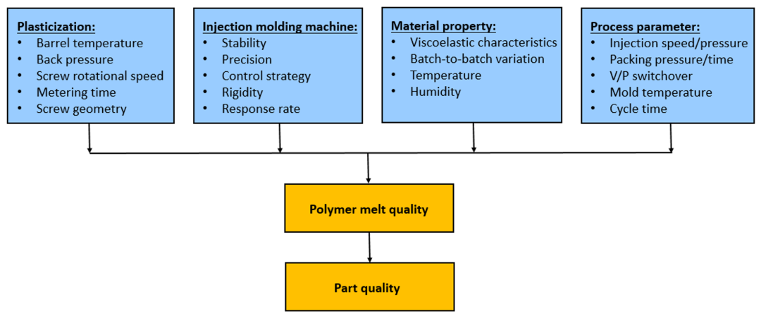

图1:影响熔胶质量的因素
影响熔胶质量的因素(图1)条列如下:
  • 塑化参数:料管温度、背压压力、螺杆转速、计量时间、螺杆几何;
  • 机台特性:稳定性、精密度、重现性、控制法则、机台刚性、机台响应;
  • 原料性质:流变性、批次、湿度、温度;
  • 成型参数:射出压力/速度、保压压力/时间、V/P切换时机。
上述这些因素皆会造成熔胶黏度的变异而导致成型质量的不一致[1]。

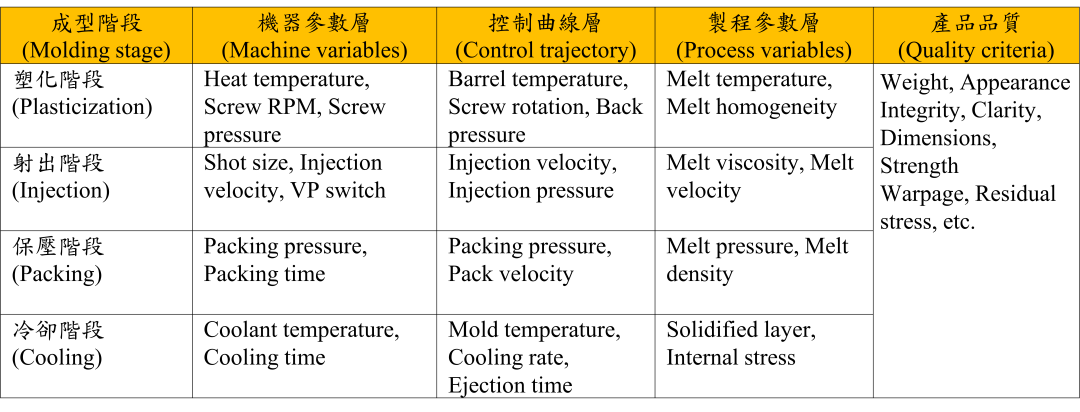

表1:射出成型控制参数阶层表
表1为射出成型过程中在塑化、射出、保压、冷却四个重要阶段的控制参数阶层表,决定成型质量的控制参数可分为「机器参数层」、「控制曲线层」、「制程参数层[2]」等三层。
「机器参数层」指射出成型机控制器关于温度、螺杆转速/位置、射出速度/压力、保压压力/时间等之运动控制指令设定;「控制曲线层」牵涉机台实际在压力、温度、速度曲线的表现;「制程参数层」指代表熔胶或固化的塑料性质对成型质量的影响,有熔胶温度高低及均匀性、熔胶黏度、熔胶速度、熔胶密度、熔胶压力、固化层及内应力等。制程参数层比机器参数层更能决定产品最终的质量,亦即,相较于射出成型机之机器参数及控制曲线的统计制程控制信息,制程参数更适合用于监督质量变异。

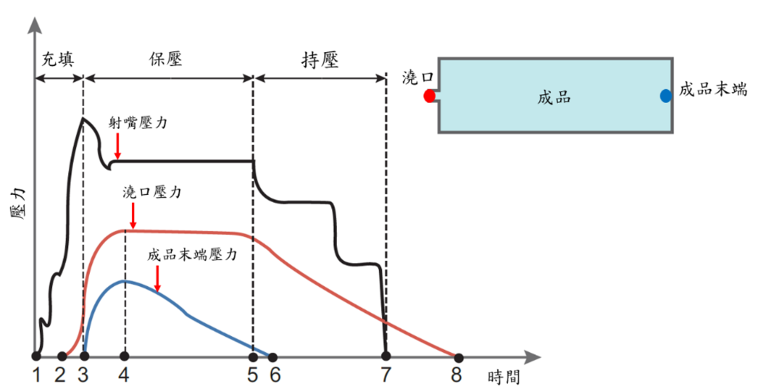

图2:熔胶在不同位置下的压力[1]
图2为成型压力曲线图:(1)为射出制程的开始,(2)为熔胶流至浇口位置,最后到(3)流动末端位置。当熔胶在(4)浇口压力上升至最大值,射出成型机则在(4)至(5)的时间保持一段的压力(保压过程),而成品末端压力因冷却温度降低逐渐下降,然后成型压力设置为逐步减小以保持压力,直到(6)成品末端压力降为零。然后(7)为浇口固化结束保压阶段,(8)浇口压力下降为零开始收缩,我们可用此成型曲线与成品质量特征做对应找出成型问题点进而改善,更能利用这些曲线加以控制成型质量的一致性,亦能利于技术传承及教育训练之用。

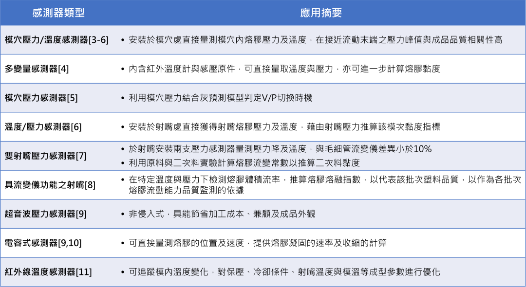

近年来,感测技术在射出成型制程的应用研究众多,表2为各式传感器进行成品质量及熔胶质量的监测研究。
人工智慧在射出成型之应用的图5
表2:使用传感器进行熔胶质量及成品质量的监测研究
