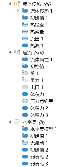

     本模型为二维瞬态模型,主要采用了comsol 6.1 版本流体传热、层流、水平集以及两相流模型,进行求解结算。详细的物理场选择及边界条件设置如图 2 所示。
COMSOL预置粉末激光熔覆(含讲解视频)的图3
图 2 详细的物理场设置

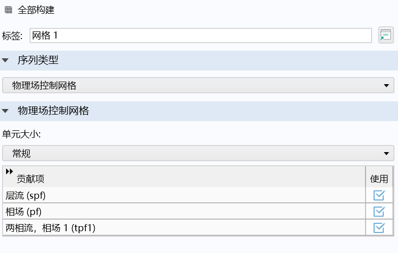

3. 网格绘制
       模型网格绘制采用物理场控制的方式进行网格绘制,网格绘制局部效果如图 3 所示。
COMSOL预置粉末激光熔覆(含讲解视频)的图4
图 3 网格绘制

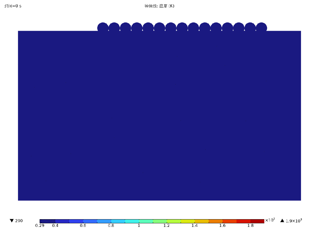

COMSOL预置粉末激光熔覆(含讲解视频)的图5
图 4  预置粉末激光熔覆温度场

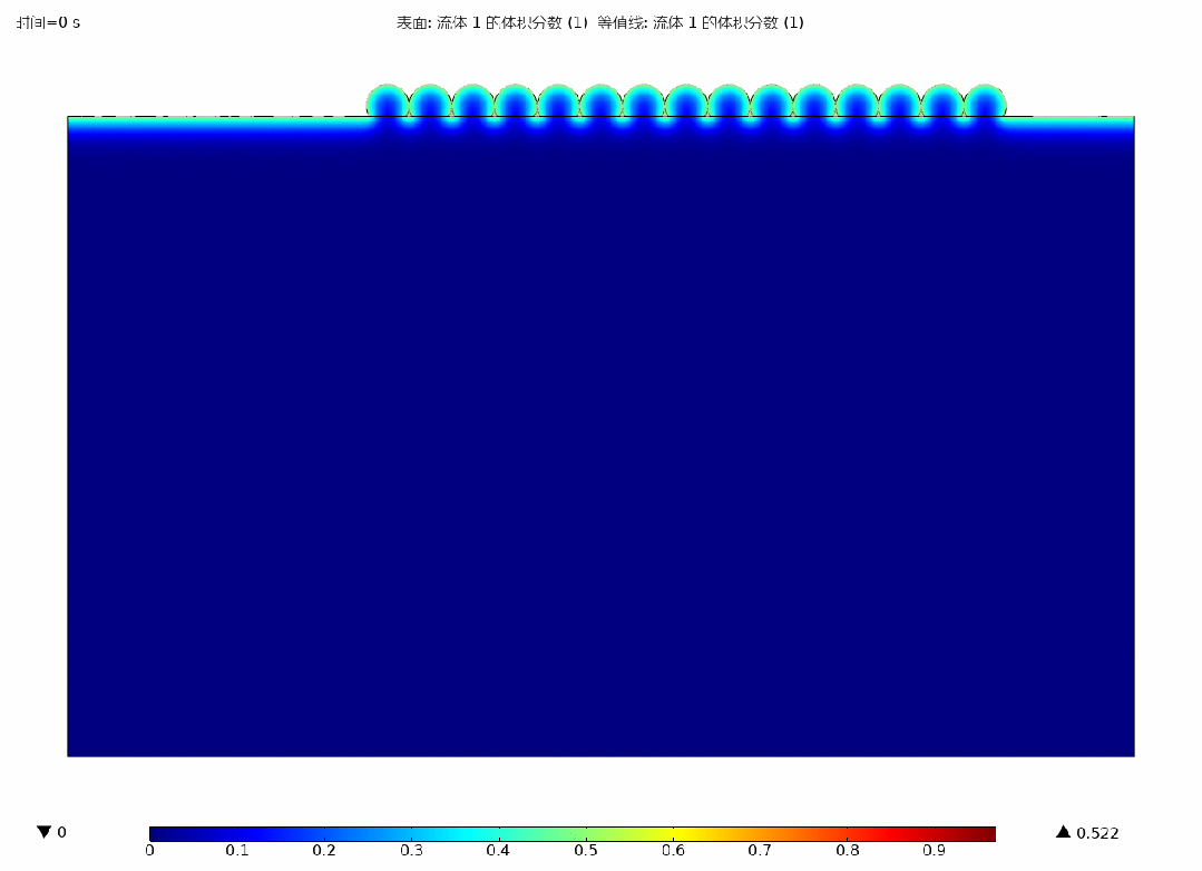

COMSOL预置粉末激光熔覆(含讲解视频)的图6
图 5 预置粉末激光熔覆流体体积分数

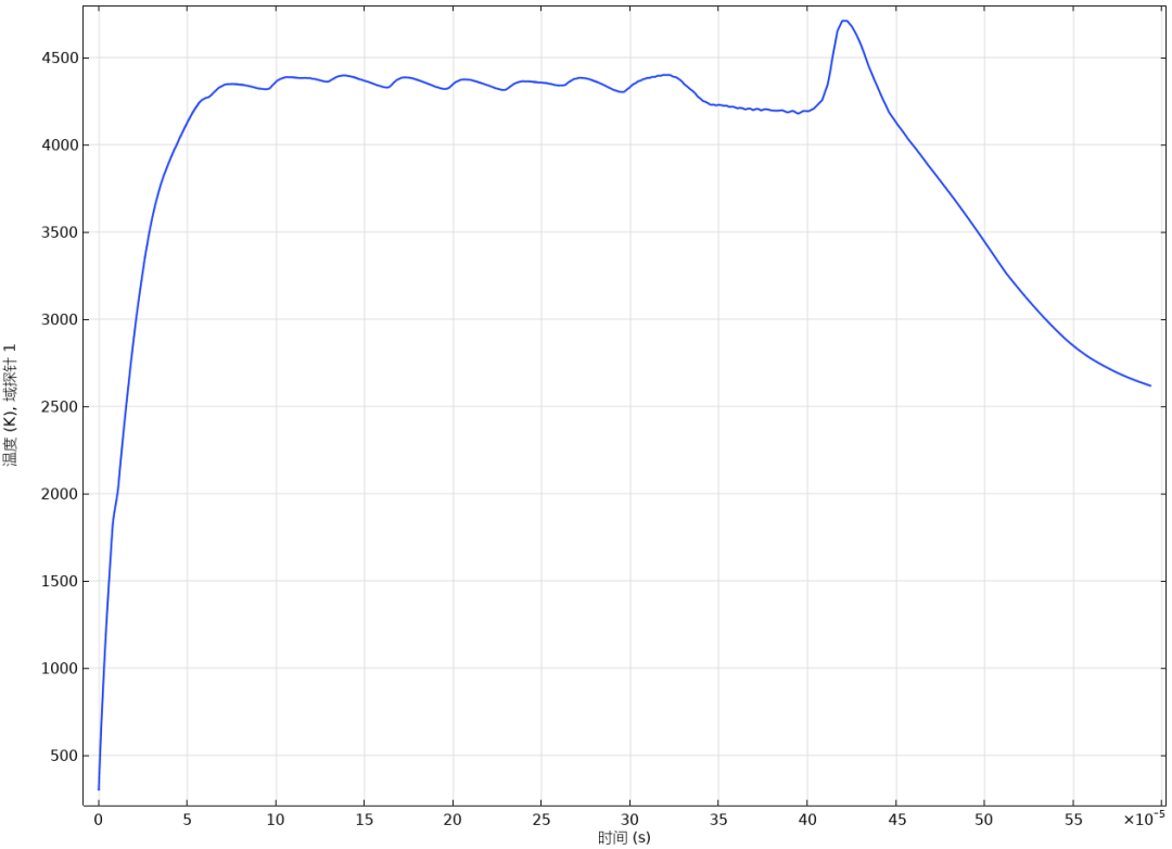

COMSOL预置粉末激光熔覆(含讲解视频)的图8
图 7 预置粉末激光熔覆监测点温度变化
