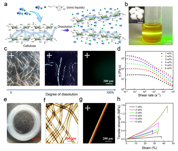

图2.纤维素的溶解机理以及纤维素水凝胶纤维的性能表征。

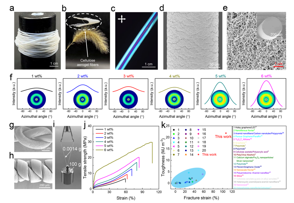

图3.超韧纤维素气凝胶纤维的形貌和性能表征。

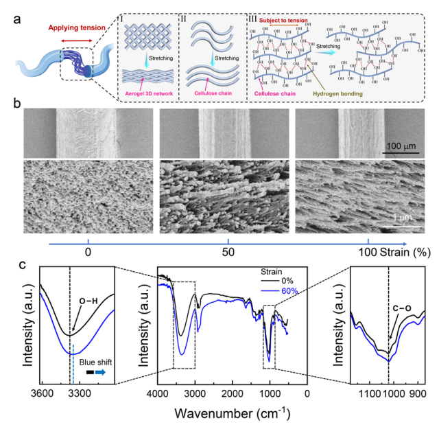

图4.超韧纤维素气凝胶纤维的超韧机理。

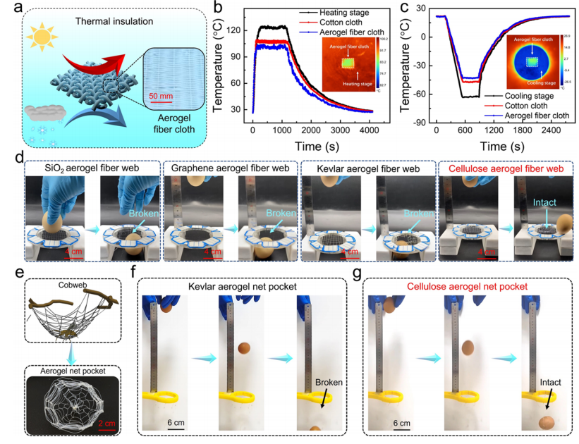

图5.超韧纤维素气凝胶纤维在织物保温和冲击防护等领域的应用。
