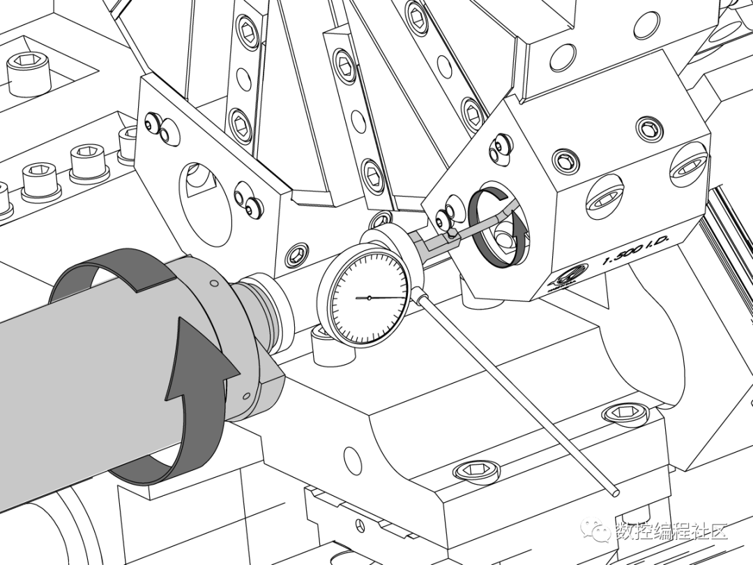

此过程假定您完成 ST、DS - 现场服务车床调平和校准检查表中主轴中心线之前的步骤。如果没有,请立即执行此操作,以确保不会导致其他组件可能未校准的错误。始终从基础开始,然后继续操作。
  • 检查当前主轴中心线设置:
从刀套 1 开始
对于混合式刀塔,首先检查 VDI 刀套,并进行任何必要的调整,以便在需要时将刀塔引入中心线。这将确保整个刀塔保持校准。然后,您可以检查每个 BOT 刀套,并在必要时使用凸轮调整单个刀套。
  • 注意:确保接合表面干净整洁。刀塔和刀座之间的任何碎屑都会影响测量结果。
  • 从“系统”参数获取“参数 254 主轴中心线”的值
  • 将参数 254 值插入未使用的“刀具几何尺寸”偏置中
  • 按 F2 插入参数 254 值。它现在应该以英寸或毫米为单位显示
  • 夹紧卡盘中的同轴指示器 [2]
  • 在工具 1 [1] 中安装镗杆刀座
  • 以点动方式转动刀塔,直到同轴指示器位于刀柄内
  • 然后小心地将机床点动移动到参数 254 值记录的 x 位置
  • 扫描刀柄孔 [1] 的内径 (ID)
  • 不超过 (NTE) 0.001"(0.0254 毫米)
  • 除刀具 1 以外的刀套不得超过 0.003"(0.076 毫米)
  • 如果超过此值,您需要调整主轴中心线

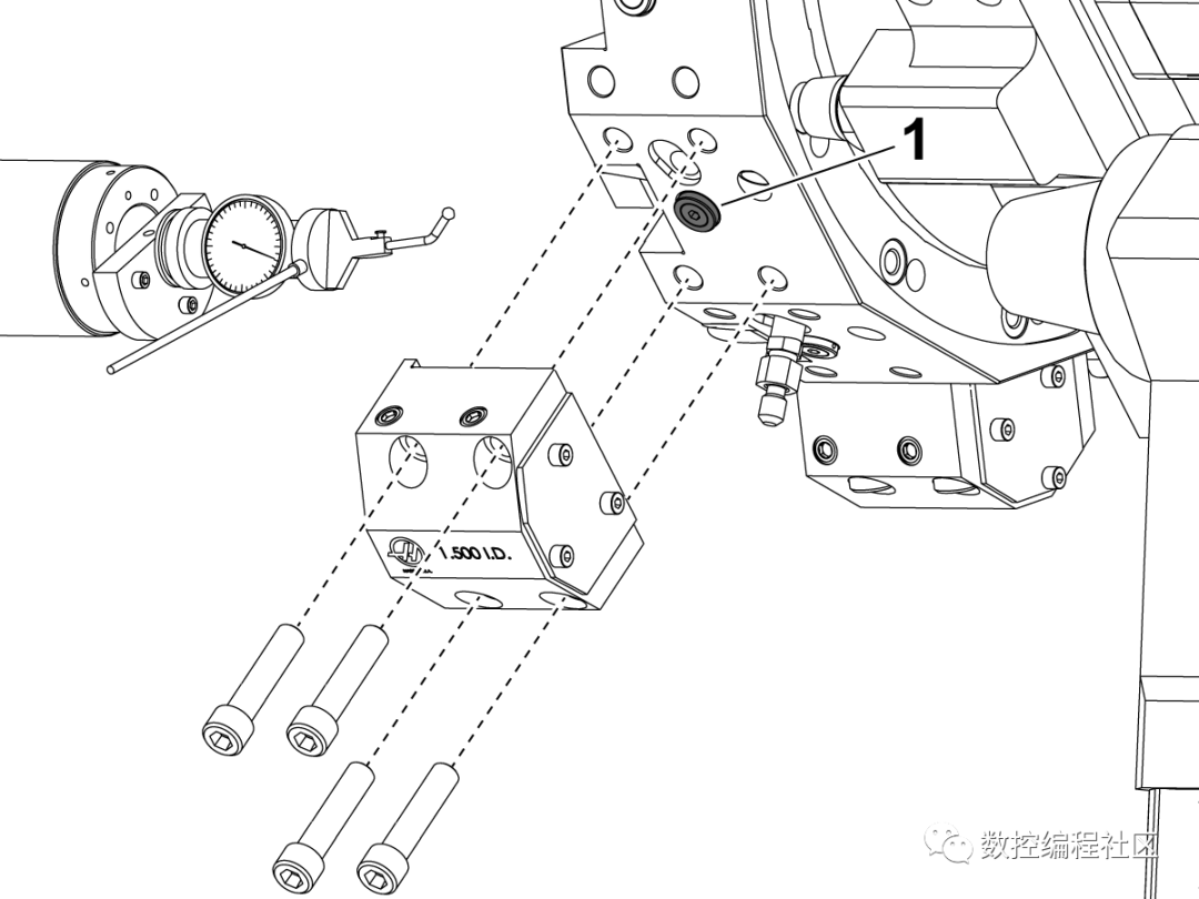

  • 如果您有不带 Y 轴的 VDI 刀塔,您需要移动楔形或主轴来查找中心线,因为刀座不可调节。
  • 如果您有不带 Y 轴的 BOT 刀塔,您可以通过执行以下操作来调整刀座:
  • 如果同轴度超过 0.001",并且您有一个不带 Y 轴的 BOT 刀塔,您可以使用偏心定位凸轮 [1] 和楔块将刀座的同轴度调整到主轴中心线,如下所示:
  • 如果指示器显示您离开 12 点钟到 6 点钟位置(刀座的上下移动),则可以使用凸轮上下移动刀座
  • 如果指示器显示您离开 3 点钟到 9 点钟的位置,则可以移动楔块前后部以调整测量
  • 将凸轮 [1] 螺钉松开一小段距离。这将松开凸轮。
用手转动凸轮以向上或向下移动刀座。
顺时针将凸轮最多转动 90 度,将刀座向下移动。
逆时针将凸轮最多转动 90 度,将刀座向上移动。
例如,如果将凸轮顺时针转动 15 度,则使刀座向下移动 0.0018"(0.046 毫米)。如果将凸轮逆时针转动 15 度,则使刀座向上移动 0.0018"(0.046 毫米)。
15 度 = 0.0018"(0.046 毫米)
30 度 = 0.0035"(0.089 毫米)
45 度 = 0.0050"(0.13 毫米)
60 度 = 0.0060"(0.15 毫米)
75 度 = 0.0067"(0.17 毫米)
90 度 = 0.0070"(0.18 毫米)
  • 设置后,拧紧凸轮并将刀套装回刀塔
  • 测量刀座与主轴中心线的同轴度 - 重复此步骤,直到距离不超过 0.001"(0.0254 毫米)
  • 重复设置其余刀座后,NTE 为 0.003"(0.076 毫米)
