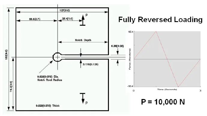

以下图所示结构,在载荷P作用下,计算该部件疲劳寿命
MSC.Nastran嵌入式疲劳分析的图1

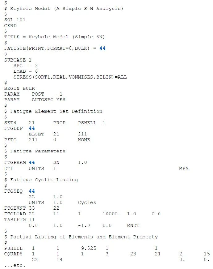

本例MSC.Nastran求解文件如下:
MSC.Nastran嵌入式疲劳分析的图2
MSC.Nastran嵌入式疲劳分析的图3
其中求解文件中,要求MSC.Nastran进行疲劳分析语句为:
MSC.Nastran嵌入式疲劳分析的图4

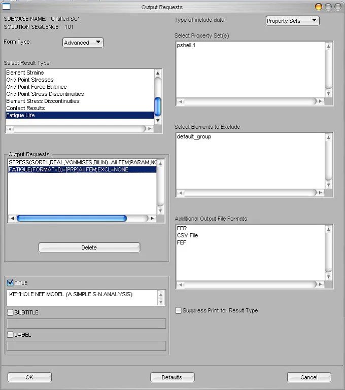

其中44,为疲劳 载荷和疲劳全局参数ID。 可以定义疲劳分析结果输出格式(FORMAT)、是否输出文本文件(PRINT到F06文件中)、疲劳分析对应载荷等。
目前MSC.Nastran输出疲劳结果格式支持多种后处理软件,用户可根据习惯自由选择。对该语句,Patran对应图形界面为,可要求进行疲劳分析、定义疲劳分析区域等,如下:
MSC.Nastran嵌入式疲劳分析的图5

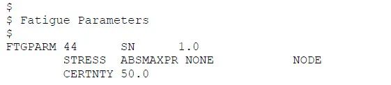

疲劳计算方法、参数定义语句,疲劳参数包括:疲劳方法、计算应力类型、是否进行塑性修正(应变疲劳)、疲劳计算位置(节点、单元)、是否进行多线(核)程计算、雨流分析参数定义、置信区间定义、应力单位定义(MPa)等。
MSC.Nastran嵌入式疲劳分析的图6
MSC.Nastran嵌入式疲劳分析的图7
MSC.Nastran嵌入式疲劳分析的图8

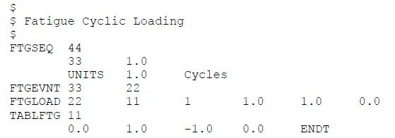

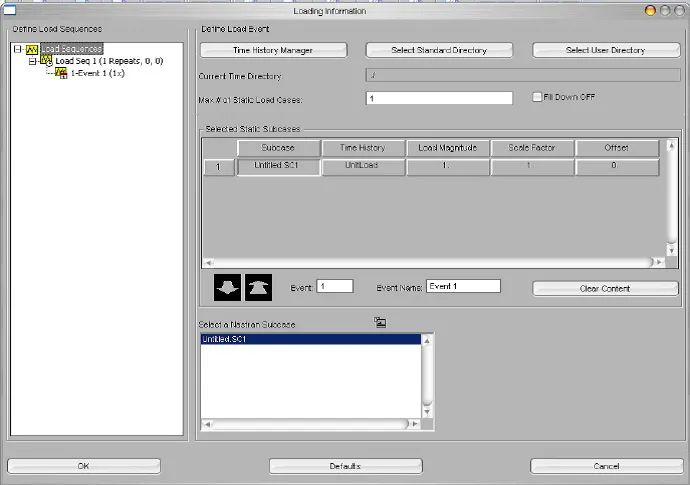

疲劳载荷定义,目前MSC.Nastran中支持用户文本定义载荷历程、dac、rsp文件和TABLFTG等,同时,定义疲劳载荷对应的SUBCASE ID,且可以定义比例系数、正则化系数、偏移因子等,对准静态法疲劳分析,疲劳载荷语为
FTGSEQ/FTGEVNT/FTGLOAD,三者之间相互引用关系如下:
MSC.Nastran嵌入式疲劳分析的图9
Patran中定义界面为:
MSC.Nastran嵌入式疲劳分析的图10

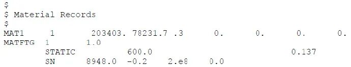

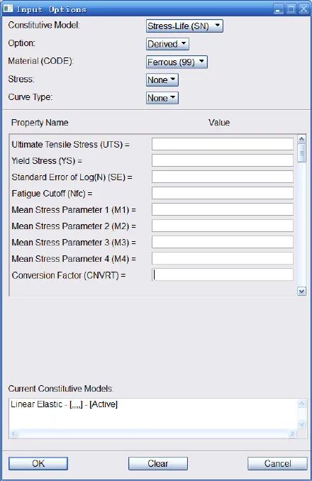

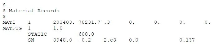

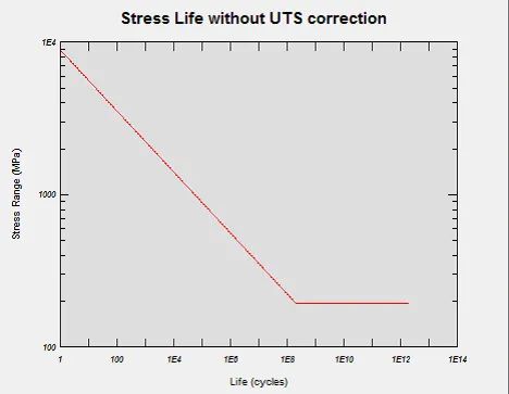

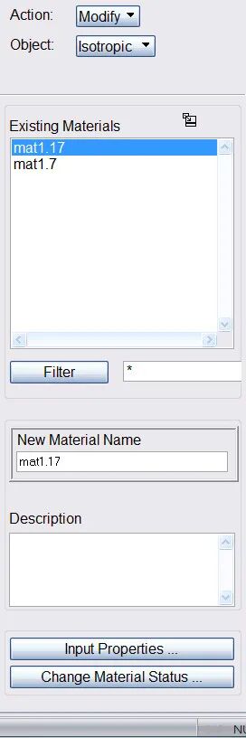

MSC.Nastran支持SN、EN疲劳材料定义,本例中语句为:
MSC.Nastran嵌入式疲劳分析的图11
上述语句定义S-N曲线如下:
MSC.Nastran嵌入式疲劳分析的图12
Patran中定义界面如下:
MSC.Nastran嵌入式疲劳分析的图13
MSC.Nastran嵌入式疲劳分析的图14

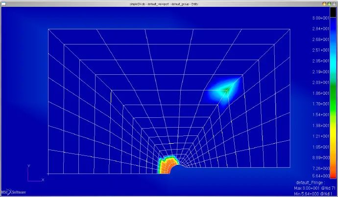

MSC.Nastran嵌入式疲劳分析结果包括:单次循环损伤(log显示)、循环次数(log显示)、最大应变、最大应力、最小应变、最小应力等。本例中Patran界面显示如下:
MSC.Nastran嵌入式疲劳分析的图15
