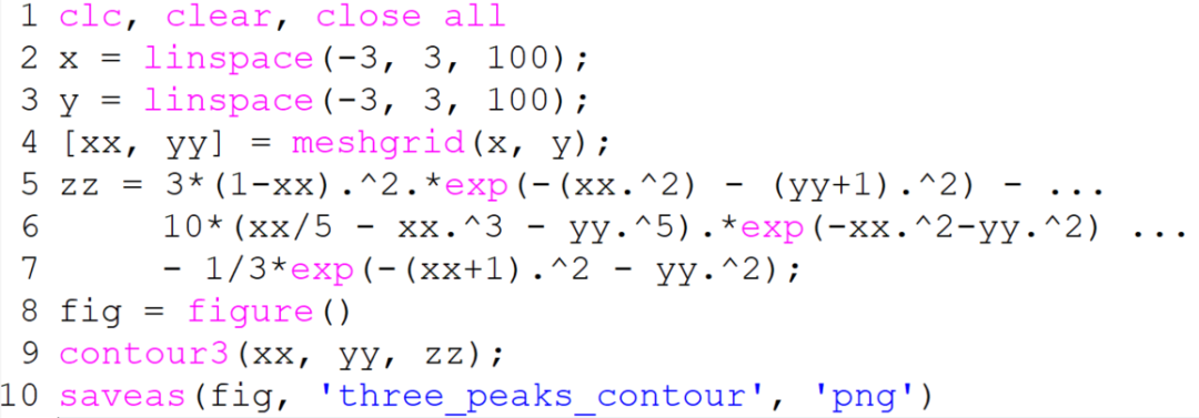

由于只有两个自变量,可以在Compose中进行函数的可视化。Compose代码及图片如下:
【HyperWorks优化】之优化起点的图2

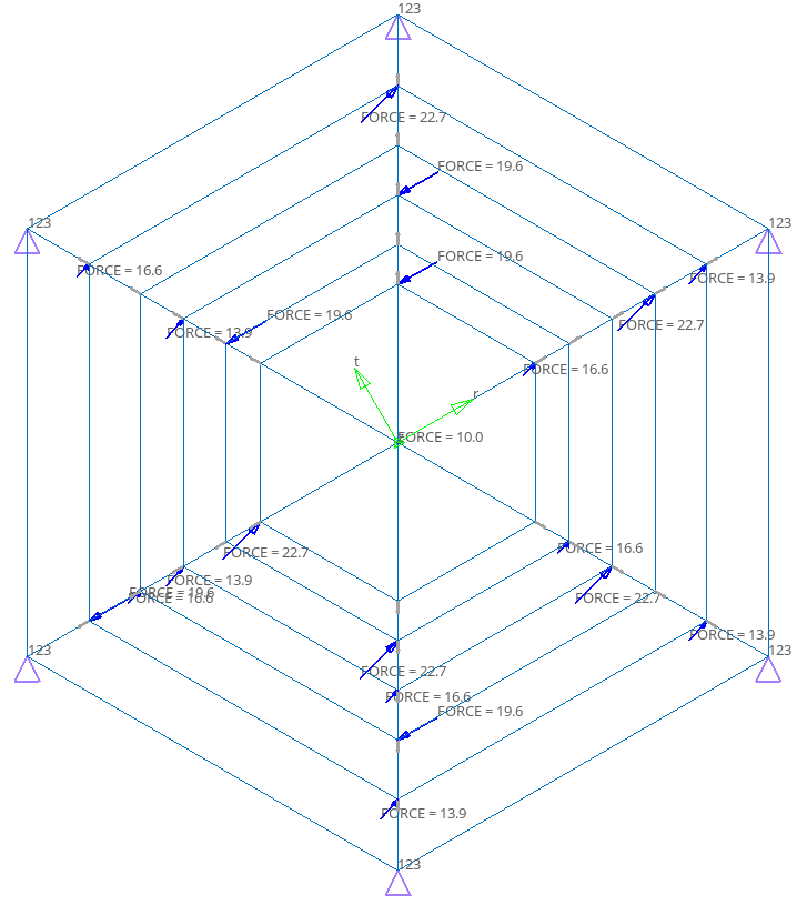

使用前面文章中用过的一个简单的形状+尺寸优化模型做一个试验,工况是静力分析。模型如下图:
【HyperWorks优化】之优化起点的图3

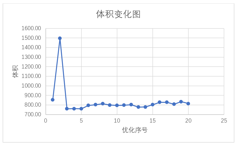

不使用DGLOBAL参数的常规优化结果为:850

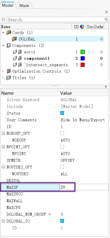

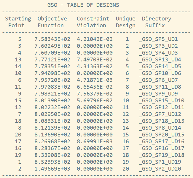

创建DGLOBAL参数只需要新界面下按CTRL-f,然后输入DGLOBAL后回车,参数一般使用默认值即可(优化20次),如下图所示。
【HyperWorks优化】之优化起点的图4
如果你有一颗好奇(或贪婪)的心,可修改如下参数(修改起点的个数):
【HyperWorks优化】之优化起点的图5
使用默认的DGLOBAL参数优化的结果如下表第二列所示:
【HyperWorks优化】之优化起点的图6
画个图直观感受一下差距:
【HyperWorks优化】之优化起点的图7
可以看到不同优化起点得到的最终结果也不同,目前的情况是获得11%的提升。万一你的起点不幸是下图中的第二个点,那么付出的代价将获得近50%的超额回报,帮助中有个改进效果很好的例子:OS-T: 5080 Global Search Optimization,大家可以在帮助文档中查看。

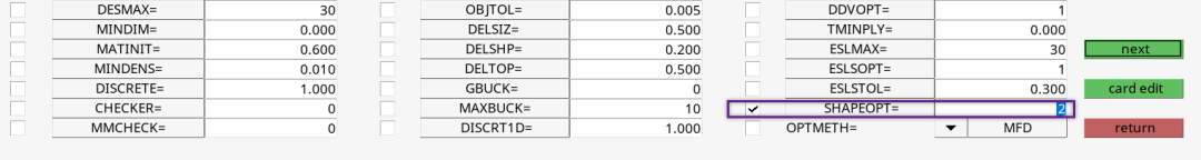

如果发现OptiSruct优化结果中的形状变量几乎都没有变化,可以将优化的SHAPEOPT项调整为2来强制要求OptiStruct在优化过程调整形状变量的值。设置如下图所示。
【HyperWorks优化】之优化起点的图8

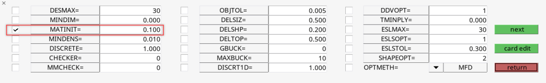

此时无法使用DGLOBAL进行多起点优化。一种变通的方法是手工修改优化的初始密度。具体设置方法是在面板区Analysis > optimization > opti control中勾选这一项并输入初始密度值:
【HyperWorks优化】之优化起点的图9

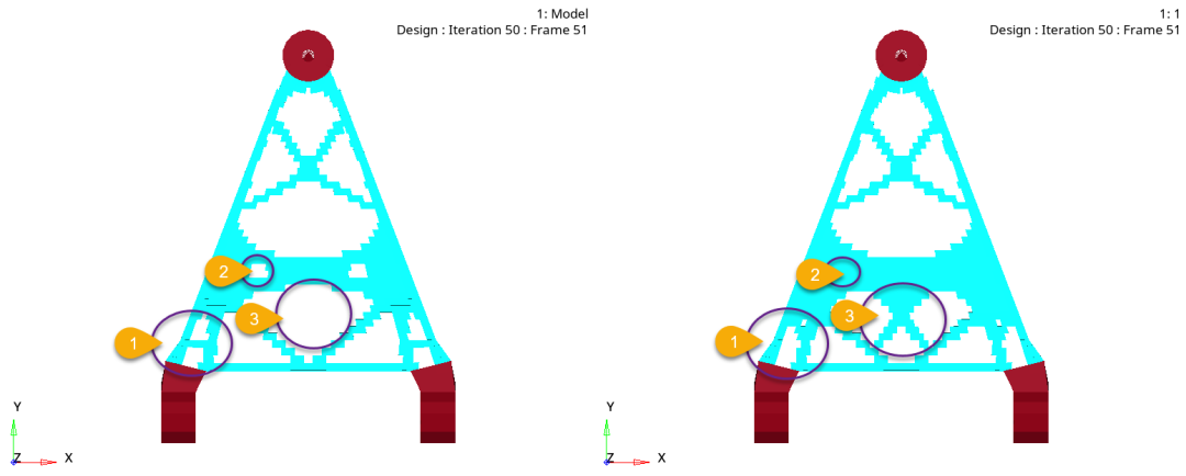

下图是使用不同的优化初始密度得到的两个优化结果的比较。具体的影响程度取决于具体模型,要不要尝试取决于你有多少计算资源。
当你对优化结果不满意的时候可以尝试改一下初始密度,当然还有控制参数可以影响优化结果,比如离散参数、制造约束等,不要在这一棵树上吊死。
