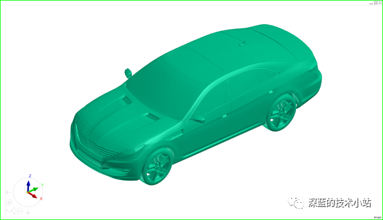

本次仿真采用 Visual-CFD进行前后处理(Visual-CFD是由ESI公司专门为OpenFoam开发的前后处理软件),调用 OpenFoam进行求解,操作系统为Windows系统。首先导入整车模型(此模型来源于网络公开模型,模型包含汽车主要部件,但是不包含内饰)。
Visual-CFD&OpenFoam整车外流场仿真的图1
模型整体视图

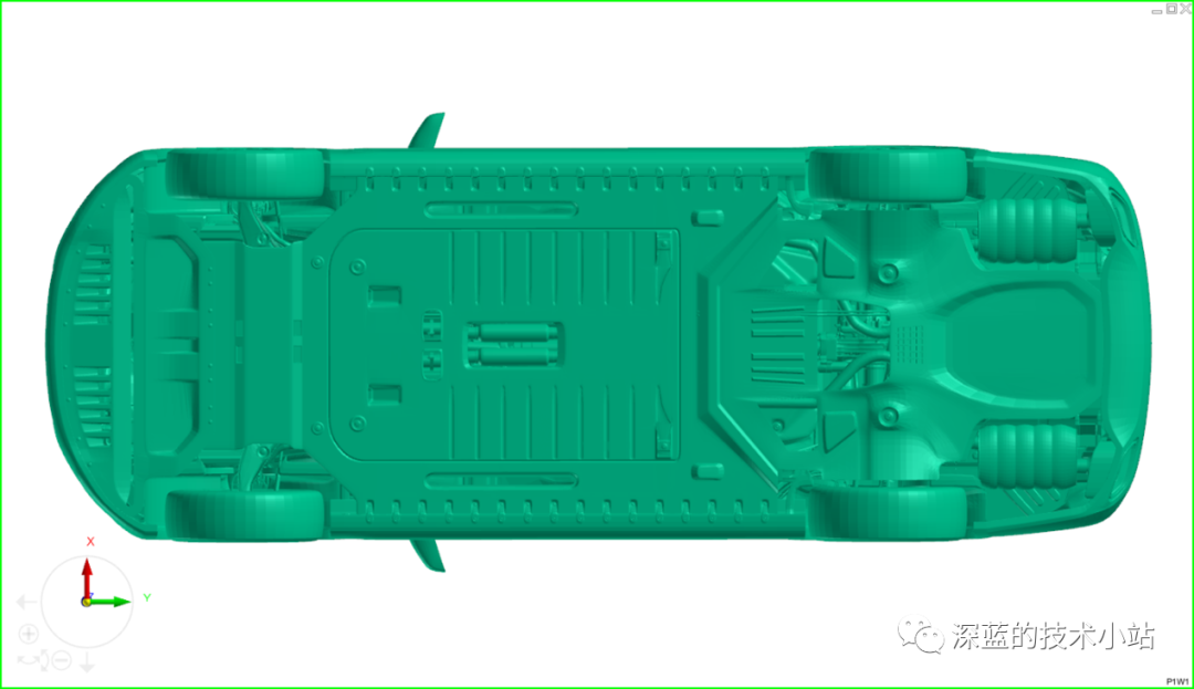

Visual-CFD&OpenFoam整车外流场仿真的图2
模型底部视图

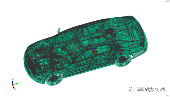

模型内部透视图

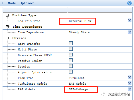

导入模型后,设定分析类型为External Flow, 模型设定为SST-K-Omega。

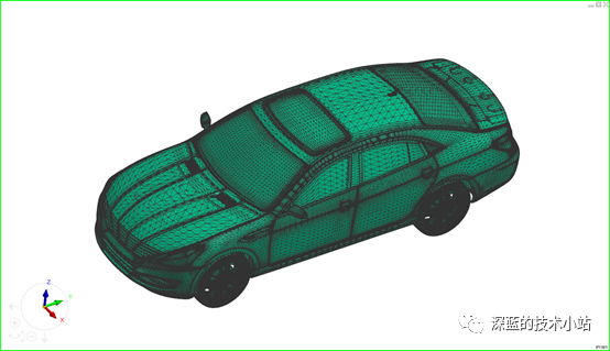

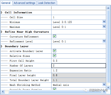

设定模型网格大小以及边界层网格
Visual-CFD&OpenFoam整车外流场仿真的图8
Visual-CFD&OpenFoam整车外流场仿真的图9

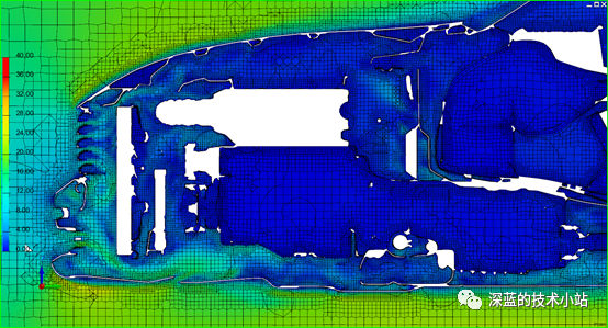

细化模型网格

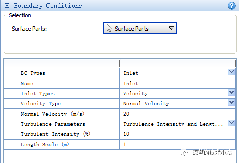

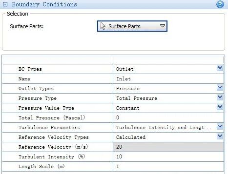

设定入口条件和出口条件,入口条件设定为20m/s
Visual-CFD&OpenFoam整车外流场仿真的图12
Visual-CFD&OpenFoam整车外流场仿真的图13

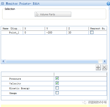

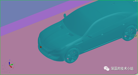

设定结果监测点
Visual-CFD&OpenFoam整车外流场仿真的图14

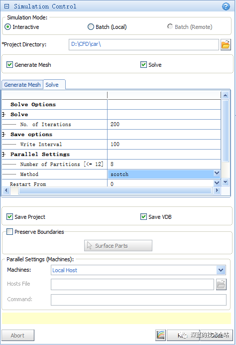

其余参数采用默认值,划分网格并点击Run进行计算

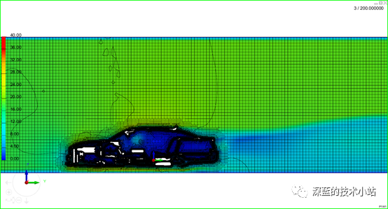

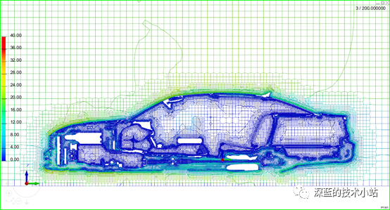

计算完成后进行结果查看, 由于模型来源于网络,不完全符合外流场仿真的要求,因此仿真结果仅供学习参考,不具有实际意义。
Visual-CFD&OpenFoam整车外流场仿真的图15
Visual-CFD&OpenFoam整车外流场仿真的图16
Visual-CFD&OpenFoam整车外流场仿真的图17
Visual-CFD&OpenFoam整车外流场仿真的图18
Visual-CFD&OpenFoam整车外流场仿真的图19

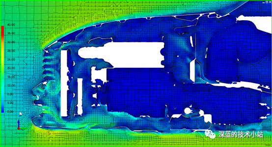

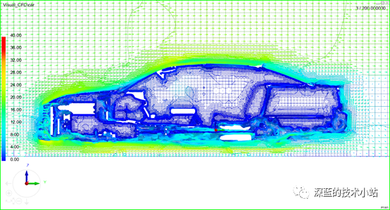

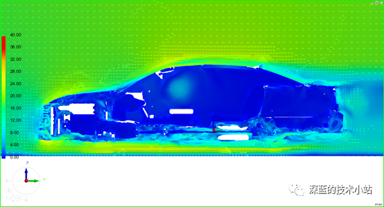

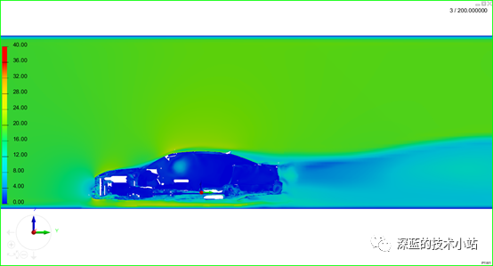

叠加速度矢量后进行结果查看
Visual-CFD&OpenFoam整车外流场仿真的图20
Visual-CFD&OpenFoam整车外流场仿真的图21
Visual-CFD&OpenFoam整车外流场仿真的图22
Visual-CFD&OpenFoam整车外流场仿真的图23
Visual-CFD&OpenFoam整车外流场仿真的图24
Visual-CFD&OpenFoam整车外流场仿真的图25
