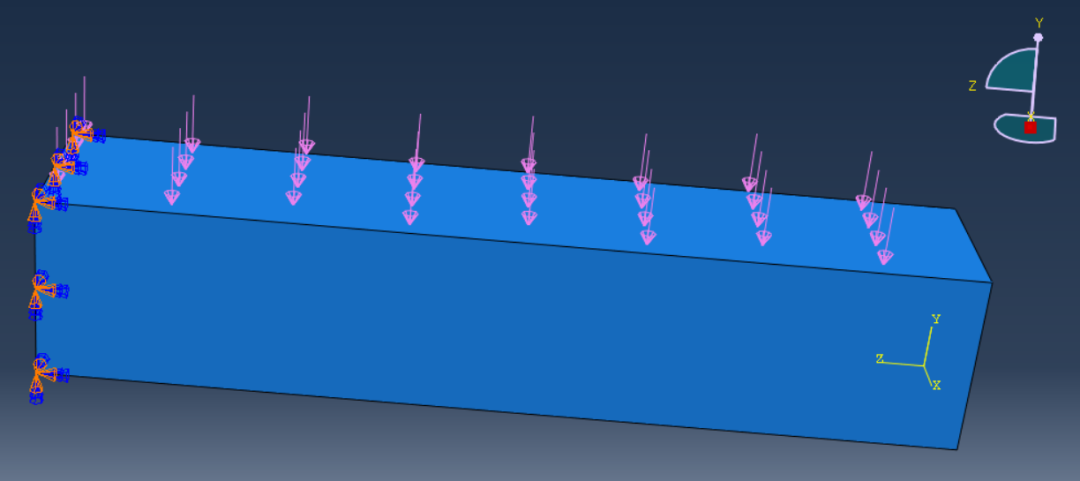

作为一个例子,我将使用弯曲梁,因为它很简单,而且机械工程师往往喜欢它😊。该模型是在 Abaqus/CAE 中创建的。梁的一侧受到限制,同时压力施加到顶部。使用钢材的特性。
Abaqus -Python 脚本开发有多难?的图1
图 1:模型设置。

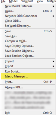

要创建的最简单的脚本是那些完全重复之前完成的操作的脚本。这可以创建具有特定属性的材料(对于特定模型名称)、创建参考模型或进行后处理(当所有名称都相同时)。在这些情况下,我们可以简单地录制一个宏。这可以通过文件 --> 宏管理器来完成。

图 2:访问宏管理器。

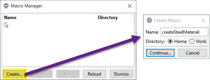

单击“创建”创建一个新宏,为其命名并选择是将其存储在主目录中还是当前工作目录中。主目录中的宏始终可供用户访问,因此更适合一般用途,工作目录中的宏仅在当前工作目录中可用,因此更适合特定应用程序。
Abaqus -Python 脚本开发有多难?的图3
图 3:宏管理器对话框和创建宏对话框。在这种情况下,不存在现有的宏。创建后,它们将列在宏管理器中。

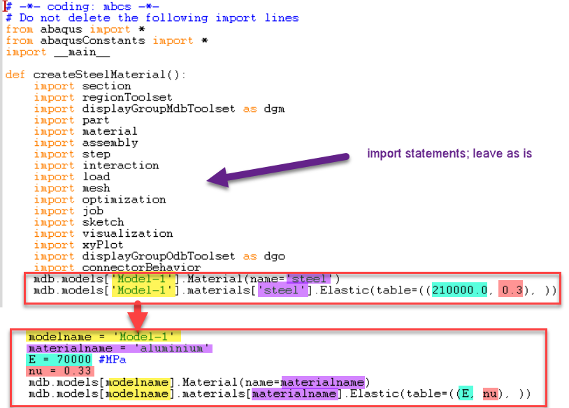

级别 2:修改参数
准确地再现所做的事情的宏通常不是很有用,因为它们并不普遍适用。在前面的示例中,对于钢材料模型,如果我们还可以使用不同的名称、不同的杨氏模量和/或在不同的模型中创建材料,那就太好了。通过稍微修改脚本即可轻松完成此操作。我们首先看一下之前创建的版本,在 Abaqus PDE 中打开它(文件 --> Abaqus PDE)。在 Abaqus PDE 中,选择文件 --> 打开并打开 abaqusMacros.py。它位于主目录或工作目录中,具体取决于您选择保存宏的位置。在代码中,我们可以识别模型名称、材料名称和材料属性。这些都可以被赋予名称和值。通过为这些参数填写不同的值,使得宏的适用性更加广泛。保存修改后的版本并重新加载并通过宏管理器运行它以进行尝试。
Abaqus -Python 脚本开发有多难?的图4
图 4:宏的原始版本,以及最后一部分的替代版本,其中模型名称、材料名称、杨氏模量和泊松比可以轻松修改。

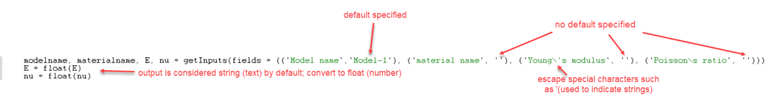

为了使事情变得更加用户友好,最好弹出一个对话框来要求这些输入。这可以与 getInputs 函数一起使用。图 5 给出了一个示例。
Abaqus -Python 脚本开发有多难?的图5
图5:使用getInputs获取请求输入的对话框

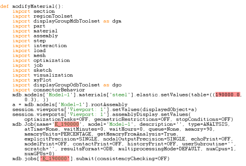

如果多次运行略有不同的模型版本,通常可以获得脚本编写的最大好处。这意味着不像我们之前那样修改一次参数,而是自动填充不同的值并每次重新运行模型。该参数可以与任何事物相关。它可以是材料属性、壳体厚度、摩擦系数……:Abaqus/CAE 中用值描述的任何内容。该脚本通常只有几行代码。我们将展示一个重新运行模型的示例,所有刚度从 150,000 MPa 到 250,000 MPa,增量为 25,000。
建脚本基础的最简单方法是将 CAE 中完成的操作记录在宏或 .rpy 文件中。在本例中,当刚度从 210,000 MPa 更改为 190,000 MPa、创建新作业并提交作业时,我们记录一个宏。使用的确切值或名称并不重要,重点是我们可以看到用于修改刚度并运行作业的命令。
创建脚本来重复此过程:
现在,abaqusMacros.py 中添加了一个新函数(图 7)。
Abaqus -Python 脚本开发有多难?的图7
图 7:修改材料属性、创建作业并运行作业时记录的函数。

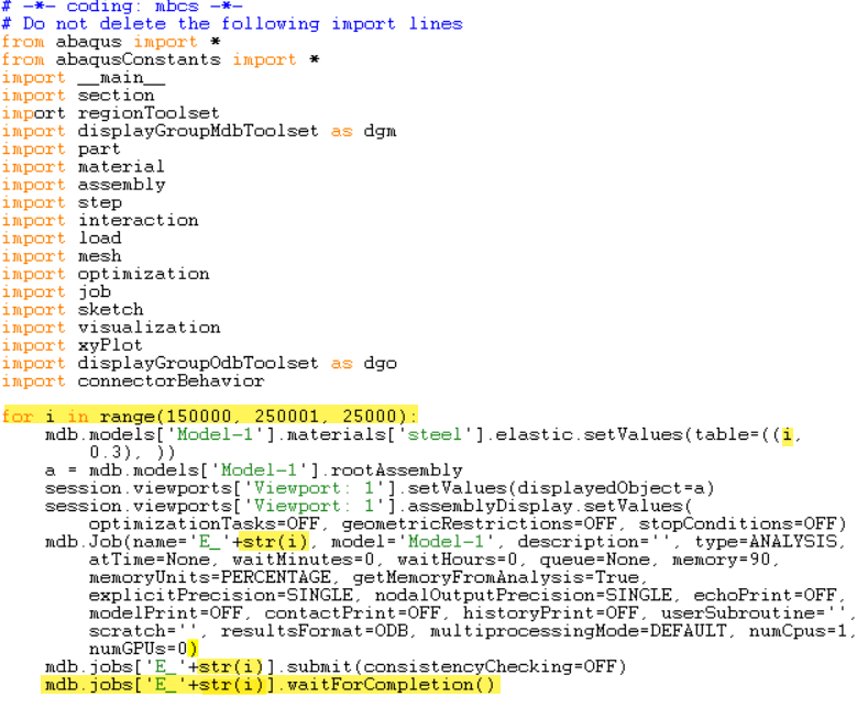

现在,我们将文件保存为一个不同的名称,作为 python 脚本(.py 扩展名)。除了我们当前感兴趣的宏之外的所有宏都可以删除。请将导入语句保留在文件顶部。删除包含“def”的行以及其余行的缩进,因此代码不再位于函数内部。然后我们可以添加循环,一个 for 循环。在 python 中,语法如图 8 所示。如您所见,没有代码来表示 for 循环的结束;这是很清楚的,因为压痕停止了。因此,缩进在Python中非常重要。
Abaqus -Python 脚本开发有多难?的图8
图 8:运行模量从 150000 到 250000 且增量为 25000 的模型的代码。为作业定义一个名称会更优雅,就像上一节中为模型名称和材料名称所做的那样。显示此版本是因为它对原始代码的修改最少。
变量 i 取 150,000 到 250,001(不包括 250,001)范围内的所有变量,增量为 25,000。然后,该变量用于指定刚度(循环中的第一行)并定义作业名称。使用这种方法,所有作业都具有不同且合理的名称,并且数据不会被覆盖。在这种情况下,您通常需要等待第一个作业完成后再开始第二个作业。函数 waitForCompletion 执行此操作。因此,只需对宏进行一些修改,我们就可以运行多个模型,而无需用户进一步干扰。
