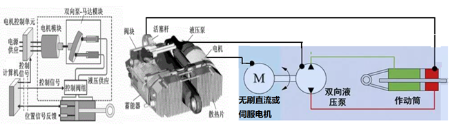

 -- EHA将伺服等形式电机与液压元件高度融合,数字、互联与智能液压相互融合。通过液压元件与嵌入式传感器、嵌入式微处理器相结合,发展智能数字比例通用液压元件与系统(图1-51)。

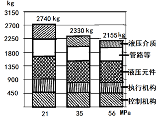

-- EHA的高度集成与轻型化,加强了液压功重比优势,促使液压元件向更高压力(63MPa)与更小排量的液压元件方向发展,将油的体积与质量明显降低(图1-55)。

对未来液压技术的探讨的图2
  图1-51   EHA电静液作动器及其工作原理图

图1-55 提高压力对“功重比”的影响

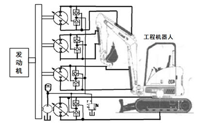

电静液作动器EHA将电机、液压泵、油缸集成,直接采用泵控制作动器(油缸)。它预示今后EHA的概念将会扩展到运动型液压系统的各个方面,如图1-64所示用于工程机器人。当然它的应用主要会受到功率以及体积的限制。目前研发样机的功率在10kw以下(中等功率)、压力35MPa、转速20000rpm以及功重比在0.2-0.25kw/kg。如采用高速高功重比电机的话则功重比可达5.4kw/kg,动态响应≥8-15Hz。今后EHA需要开发大功率>10kw或者更大,要达到超大功率(>20-30kw)还有很长的路要走。目前电动静液作动系统(EHA)在向其与总线驱动技术相结合。但是EHA的发展面临三大方面的挑战:首先是高压高速下的能量高效转换机理下的硬件架构;多种介质耦合的机理,这些介质是电磁、流体、热场、机械等的系统组合下的流态设计;最后是智能控制算法为基础的自主调控软件与自主健康管理与故障检测软件。
对未来液压技术的探讨的图4
图1-64 液压布置分散电控管理集中的新型液压系统原理图
这一理念将催生液压泵的结构性变革与将能源管理纳入液压控制系统,达到节能的最佳效果。这时从控制单元发出的信号将激发整个系统的运动,与此同时将智能化液压泵的能源管理纳入,同时根据传感器的工况识别确立电机与泵的变量关系达到最佳的功率匹配。而这一切与今后发展的智能化是分不开的。

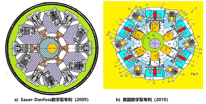

1.  打破斜盘变量概念的液压数字变量泵/变量马达
传统的柱塞式液压变量泵的基本原理就是改变泵斜盘的角度或者改变斜轴的角度,从而改变了柱塞的行程达到改变排量的目的。而在数字泵与数字马达中,是利用高速开关阀控制柱塞行程中的工作距离而达到(图1-75),或者是利用改变所用的泵的数量叠加度达到(图1-76)。
对未来液压技术的探讨的图8
图1-76  液压数字马达岛变量泵组
对未来液压技术的探讨的图9
图1-75    液压数字高速开关阀变量泵

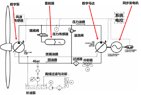

对未来液压技术的探讨的图10
图1-74   全液压风力发电机系统原理图

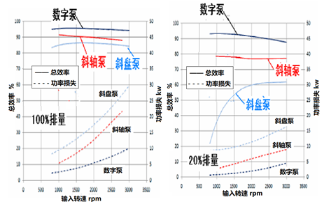

对未来液压技术的探讨的图11
图1-75   液压数字泵在不同工况下与传统泵性能的比较
图1-74展示了这种数字泵的应用场景,在电控的配合控制下才能将传感器测量到的工况需求与高速开关阀的启闭一致,并达到系统的高效率如图1-75所示。由于数字泵柱塞进油与排油完全由高速开关阀控制,可以完全与风机叶片旋转的工况一致,所以可以有这样高的效率与这样低的能量损失。但是这样的数字泵与马达的价格昂贵,达百万人民以上。实际上,我们还可以用分散的EHA的思路解决这个问题降低成本。
种数字泵实际上与汽车燃油喷射系统的控制原理相像,根据工况需要进行供油。所不同的是燃油喷射系统的流量极小,而在这里所控制的高速开关阀的流量要大,因此阀的频响与阀的通流量是个矛盾。因此目前用于转速较低的液压泵于马达中。随着技术的发展,这种排量控制原理会发展到目前传统的液压变量泵上。

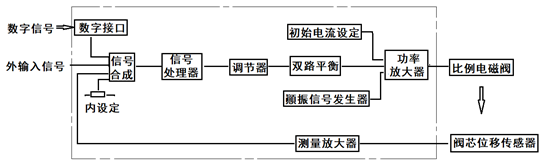

目前液压比例元件可以分为模拟式比例阀与数字式比例阀,为了适应数字技术的发展,目前的模拟式比例阀的输入也已经发展可以具有数字量的输入接口或用数字电路结构实现的总线接口,这二个技术措施都提高了模拟式比例阀与计算机的直接接口能力和信息交互能力(图1-66与图1-67)。
对未来液压技术的探讨的图14
图1-66    模拟式比例阀的数字接口

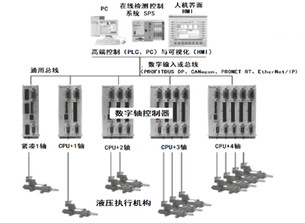

2)高频响的轴控制器
高频响的轴控制器(图1-69)是液压智能控制元件的电控硬件基础。
对未来液压技术的探讨的图16
图1-69    PC运动控制器的液压控制系统
从液压智能元件工作原理可以理解,智能元件的运算速度要求非常之高,要能够随着工况的瞬间变化而作出运算决策。因此已经不是一般通用PLC可编程逻辑控制器可以承担的了。这时由于首先需要传感器识别然后微处理器运算,再动作泵或阀的执行,因此整个控制过程要求很高的频响,所以控制器就应该有充分的响应速度实时处理才能达到效果。
这时电控硬件需要更专用的微程序控制器(数字轴控制器),它的应用将越来越得到重视。微程序控制器就是专门用于运动控制的PLC,是专制的更结合应用对象的控制器,设计、结构、修改或扩充都简单方便,不仅结构上模块化、易于实现控制系统集成化标准化,为液压运动控制系统提供一个统一的硬件平台,甚至可以将PC机系统嵌入到此运动控制卡中,形成PC运动控制器的液压系统(图1-69)。
目前力士乐数字轴控制器(如R901134618等)就是液压驱动控制方面的“全能型”的微程序控制器,有开放式接口和编程标准。按照预定顺序改变主电路或控制电路的接线和改变电路中电阻值来控制电动机的启动、调速、制动和反向的主令装置。由程序计数器、指令寄存器、指令译码器、时序产生器和操作控制器组成,它是发布命令的“决策机构”,即完成协调和指挥整个计算机系统的操作。运动控制支持任何常用的现场总线和以太网协议,与各种自动化环境无缝配合。在此液压控制器中运用液压与运动控制技术相互结合的专有知识,形成液压和混合驱动器可优化的控制策略,并以此软件编程实施(图1-70)。

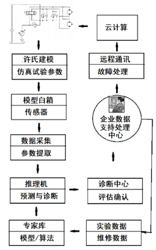

为了解决这个问题,在此提出故障诊断的“灰箱方法”。因为对于液压元件与系统一般都是“白箱”系统,也就是说液压系统或元件的数学模型及其所有的系数是可以已知,或者说通过出厂试验的办法采集更多的一些性能参数,也可以获得这些需要的系数而成为“白箱”。从许氏建模理论来看,可以将此“白箱”的数学模型逆求解,来获得这些系数的“退化”过程,这就是故障诊断。
当然这里具有数学模型方程逆运算会产生静不定的问题。为了解决对液压系统逆运算的问题,首先使故障诊断从理论上分析化简,处理好数据采集时的噪声与数据失真问题,问题也大大简化。如果再加入智能性的辨识,使液压系统与元件的故障诊断的实现更加容易。同时由于这种办法是原系统数学模型的逆运算,因此我们可以知道系统某些参数在运行后的变化,利用“大数据”更有针对性,比较容易进行辨识(图1-71),这就是“灰箱”辨识的处理办法,简化了液压系统与元件解决故障诊断的难度。
对未来液压技术的探讨的图18
图1-71 智能参数法故障诊断

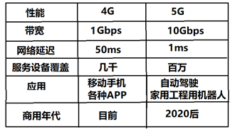

液压智能元件的产生归功于计算机特别是芯片技术的进步,另一个是网络技术的发展。我们熟知的摩尔定律将我们带入了7μ芯片的水平,芯片是我们思考要素的硬件基础;网络技术已经在谈量子通讯与量子计算机,其速率是今天4G甚至5G都无法比拟的(图1-47)。目前计算机的运算的速度是人脑的1000万倍(人脑神经元运算速度是200Hz,计算机是2GHz;传递速度是120m/s,计算机可达到光速),因此人工智能在非情感方面可以超过人的智能。今天世界已经开始了量子计算机与量子通讯的的研发与市场应用,我们液压技术的发展是与其他工业技术发展一起要与这些新的技术应用融合的(图1-48)。
5G物联网将加速工业4.0的发展,2020年5G将进入商业化阶段(图1-47)将大大加速液压数字互联智能的进程。这将使我们意识到液压智能时代与传统情况不一样的是,液压智能元件的应用存在必须在物联网的客观环境下与软件语言的采用。
对未来液压技术的探讨的图19
图1-47 5G网络将替代4G
