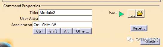

注意,这里Shell(pathname[,windowstyle])函数的第二参数windowstyle我们用的是vbNormalFocus类型,原因是我们为宏创建一个图标,点击图标后,可以直接将窗体至于catia绘图区域最前端。注意一下这一点,关于如何为catvba宏定义图标和快捷键,之前的图文课程里也介绍了,大家搜索往期图文教程即可。
完成后结果如下图所示,我们为宏调用定义了绿色三角形图标,点击图标或者键盘快捷键ctrl+shif+w,即可激活vba调用,并打开“关闭当前所有文件”窗体,点击命令按钮后即可关闭当前所有文件啦!
