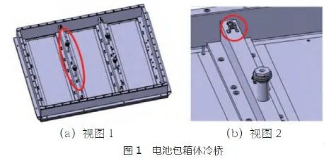

通过对上文公式进行分析,可以得出影响电池包箱体保温性能的主要因素为保温材料的冷桥的存在。假设在理想状态下,即保温材料完全的铺满电池包上盖和下箱体的内壁,很薄的保温材料就能达到比较理想的保温效果,但由于电池包的特殊结构会有冷桥的存在,如图1,使得电池包箱体的保温性能大幅下降。

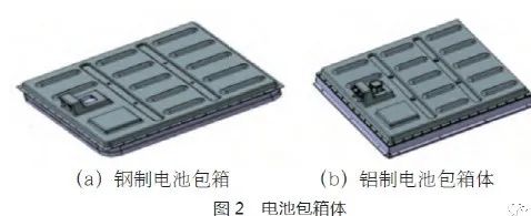

本文基于某款纯电动车型的动力电池包箱体进行保温性能的研究,该车型的动力电池包冷却方式为液冷,上盖为SMC材料,下箱体分为钢制与铝制两种。通过使用Catia软件对钢制与铝制电池包箱体进行建模,电池包箱体的三维模型如图2所示。

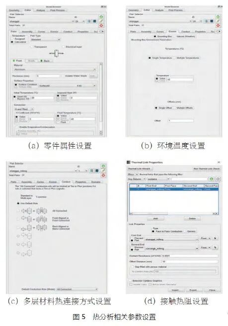

通过模型浏览器中的EditorTab对每个部分的零件类型、材料、厚度、表面发射率、初始温度和对流传热的相关参数进行设置,如图5所示。相关参数设置好后,检查模型并提交计算。

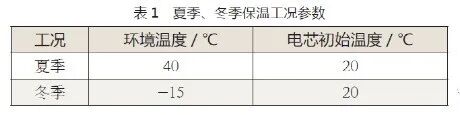

根据某企业标准,需要对动力电池包进行夏季保温工况和冬季保温工况进行仿真分析,工况参数见表1。保温性能标准为:4小时内电芯的平均温度变化率<2℃/h。

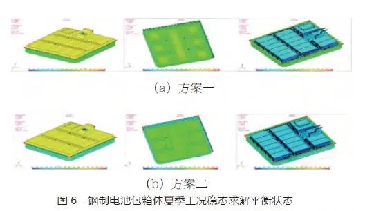

对钢制与铝制电池包箱体模型进行稳态计算,如图6所示,可以得出结论为:电池包下箱体为主要的传热部件,通过增加海绵橡胶后隔热保温性能会有提升。

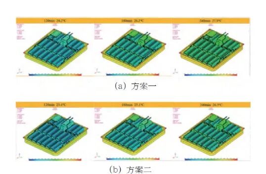

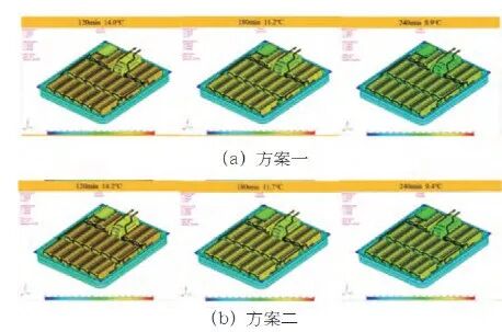

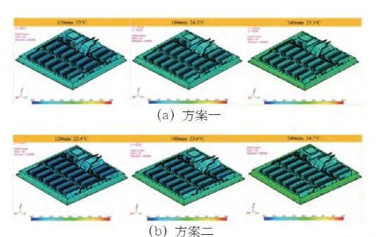

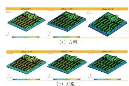

对钢制与铝制电池包箱体模型进行瞬态计算,得出其不同工况下不同方案的温度变化,如图所示。
电动汽车电池包箱体保温性能研究与优化的图10
电动汽车电池包箱体保温性能研究与优化的图11
电动汽车电池包箱体保温性能研究与优化的图12
电动汽车电池包箱体保温性能研究与优化的图13

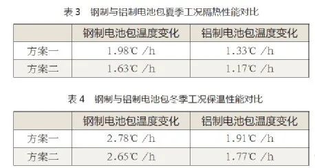

对电池包的瞬态仿真结果进行整理可以得出:钢制与铝制电池包夏季工况隔热性能对比(表3)、钢制与铝制电池包冬季工况保温性能对比(表4)。
电动汽车电池包箱体保温性能研究与优化的图14
对上述数据进行比较分析可以得出:
(1)电池包在夏季工况下的隔热保温想能优于冬季工况。
(2)铝制电池包的隔热保温性能优于钢制电池包。
(3)电池包在增加保温材料后隔热保温性能会有提升。
(4)钢制电池包在夏季和冬季工况下两种方案均不满足设计要求。

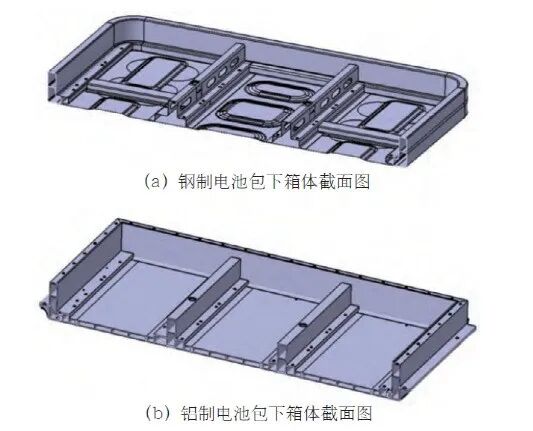

3.3.2 隔热保温性能差异性研究
根据稳态仿真结果分析,电池包的下箱体为主要的散热部件,所以主要对电池包下箱体进行研究。主要考虑到钢制与铝制电池包下箱体材料不同和结构不同。
首先考虑下箱体材料的不同,钢材的导热系数为36〜54W/(m·k),铝合金的导热系数为160W/(m·k),铝合金比钢材的导热性能强,与仿真结果相反,因此材料导热性能不是影响本文电池包隔热保温性能的主要原因。
其次考虑下箱体结构的不同,刚制与铝制电池包下箱体截面图如下图所示。钢制电池包下箱体底板为单层高强钢板,其厚度为0.8mm,铝制电池包下箱体底板为多层中空结构,其厚度为15mm。中空结构内存在空气,空气的导热系数约为0.0267W/(m·k)远小于钢材和铝合金的导热系数,所以即使铝合金的导热性能比钢材的高,但是由于中空结构中的空气使得铝合金下箱体整体的导热性能比钢制电池包的导热性能低。因此电池包下箱体结构是影响本文电池包隔热保温性能的主要原因。
电动汽车电池包箱体保温性能研究与优化的图15
