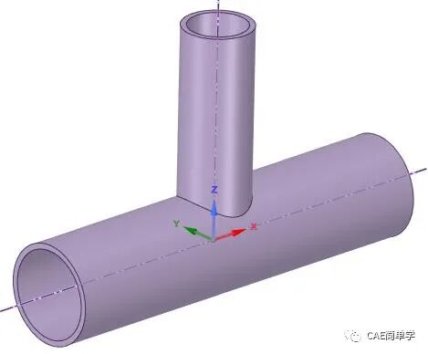

在本实例中,使用一个管道结构模型,如图1所示,介绍两种使用SpaceClaim进行管道内流体域抽取的方法,可以为后续的流体网格的划分打好基础。
Ansys SpaceClaim流体域抽取的两个方法,哪个更好用?的图2
图1 管道模型

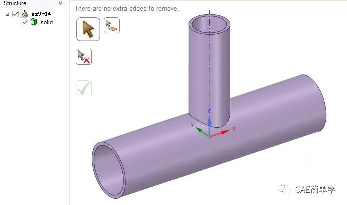

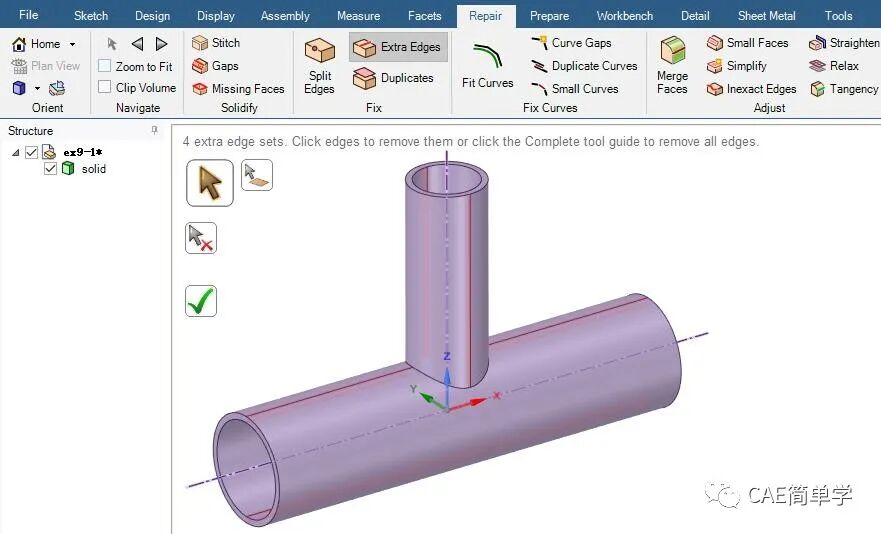

(3)双击A2单元格单元格,进入SpaceCliam。进入SpaceCliam之后,使用工具栏中的Repair→Extra Edges功能,模型自动高亮显示出模型中多余的线,如图2所示。本实例模型很简单,仅需要多余线的删除,而SpaceCliam提供了大量的修复功能,可以应对各类复杂的复杂修复。
Ansys SpaceClaim流体域抽取的两个方法,哪个更好用?的图3
图2 管道模型修复
(4)点击绿色对勾,则完成多余线的删除,完成后的管道模型如图3所示。

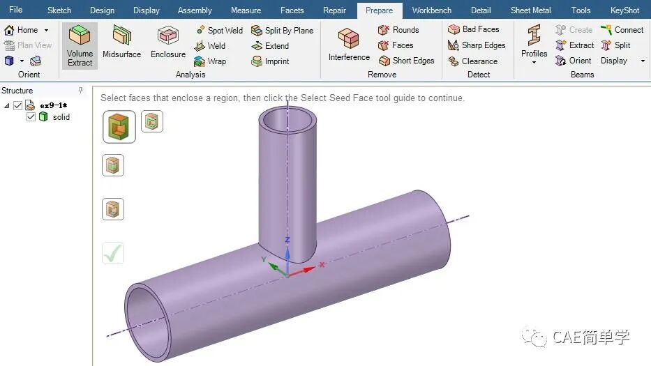

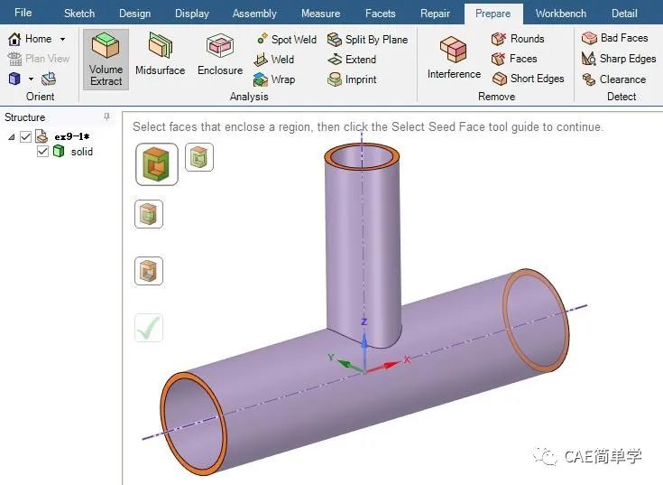

(5)点击工具栏中Prepare下的Volume Extract功能,可以看到各种方式的流体域抽取方法,如图4所示。
Ansys SpaceClaim流体域抽取的两个方法,哪个更好用?的图5
图4 抽取功能

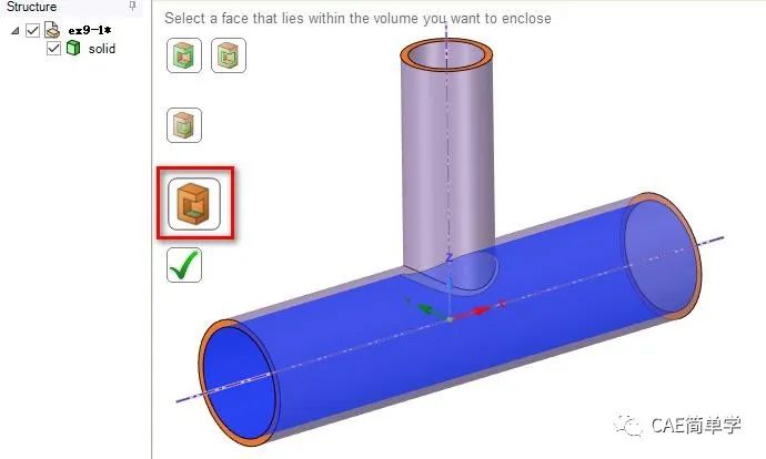

(7)点击内部面选择功能,选择管道内部的一个内表面,内表面蓝色高亮显示,如图6所示。
Ansys SpaceClaim流体域抽取的两个方法,哪个更好用?的图7
图6  管道内表面

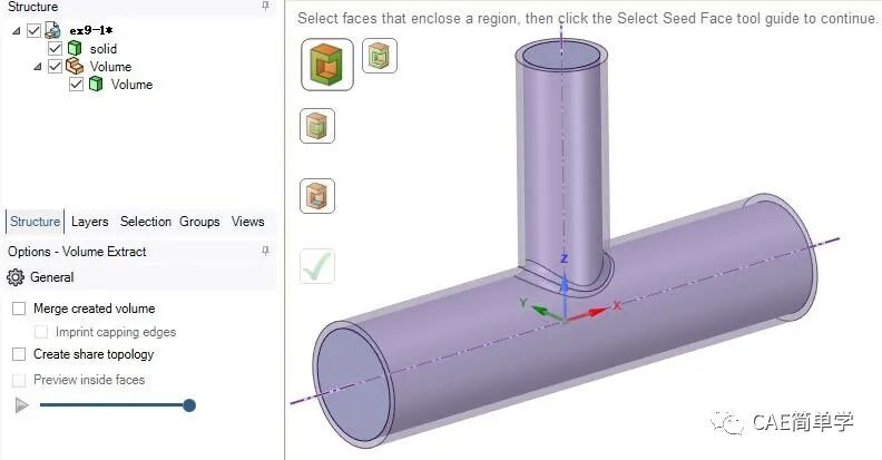

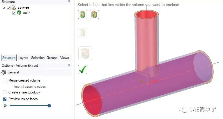

(8)在Options-Volume Extract中,点选Preview inside faces,拖动进度条可以预览到这个结构模型内部所有的内部表面,如图7所示。
Ansys SpaceClaim流体域抽取的两个方法,哪个更好用?的图8
图7 内部表面预览

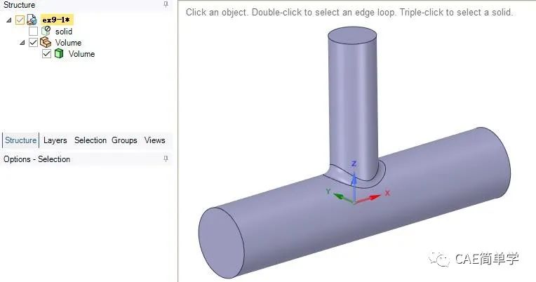

(9)点击绿色对勾,确认本次Volume Extract操作,流体域的抽取,如图8所示。可以看到在管道结构模型内部,已经生成了一个流体域模型,同时在左侧模型树节点中也可以发现,已经生成了一个Volume体模型,即管道内部的流体域模型。

(10)将管道结构模型抑制并隐藏,就可以看到我们需要用于流体计算的管道内部流体域模型到了,如图9所示。

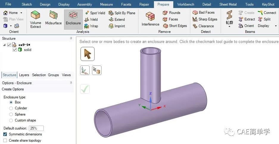

(4)点击工具栏中Prepare下的Enclosure功能,如图10所示,在本方法中,会使用到先创建管道外流场的方式,然后对流场进行切割,进而得到管道内流体的方法。
Ansys SpaceClaim流体域抽取的两个方法,哪个更好用?的图11
图10 Enclosure功能

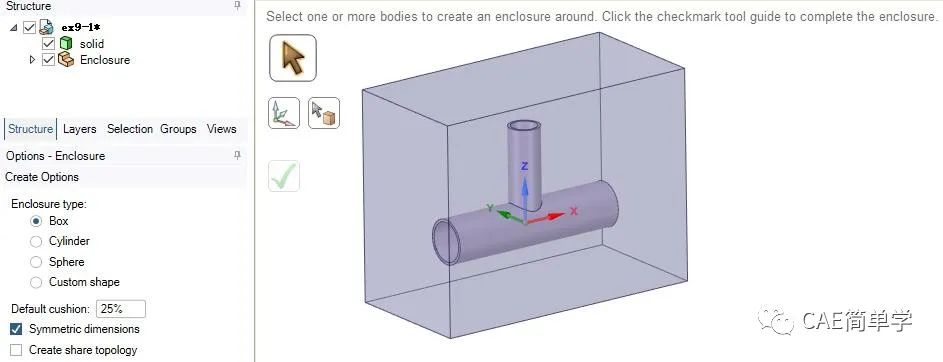

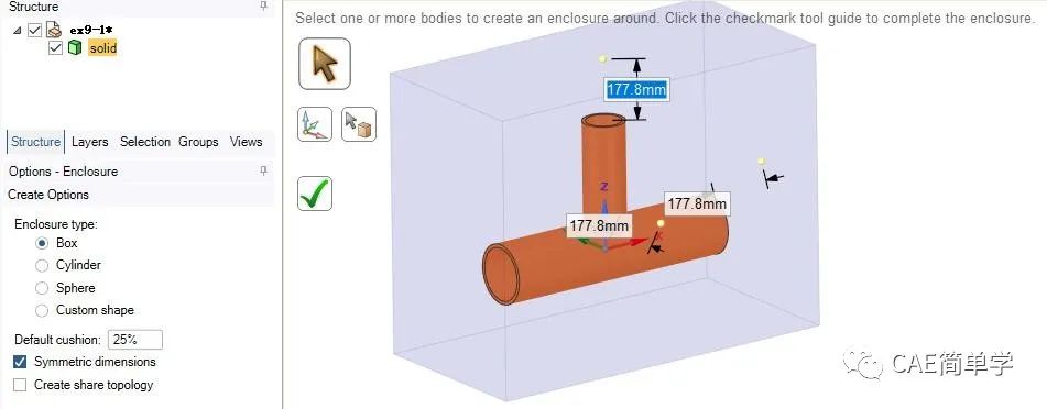

(5)左键单击管道结构模型,自动建立了管道的包围区域,使用默认参数,如图11所示,
Ansys SpaceClaim流体域抽取的两个方法,哪个更好用?的图12
图11  管道出口面
(6)点击绿色对勾,确认包围区域的选择,完成后如图12所示。

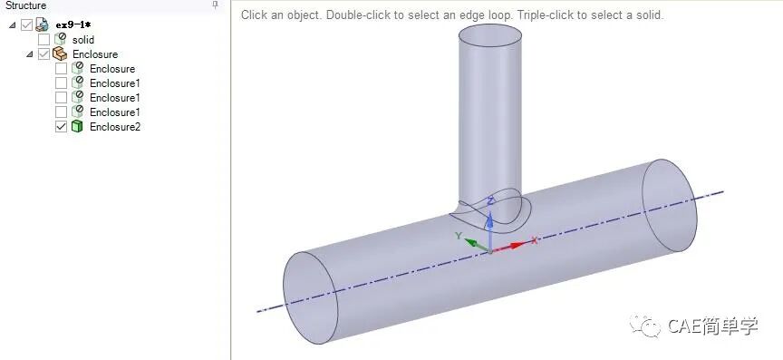

Ansys SpaceClaim流体域抽取的两个方法,哪个更好用?的图13
图12  管道包围区域模型

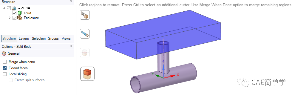

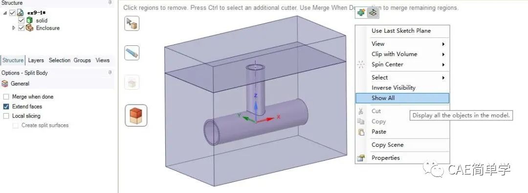

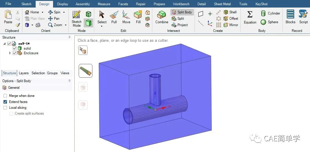

(7)我们最终需要的是管道内部的流体部分,所以对于建立的包围区域来说,需要使用到分割体的功能,将管道外部的流体域部分切割掉。选择Design下的Split Body功能,并左键点选长方体包围区域,作为本次体分割操作的目标体,如图13所示。
Ansys SpaceClaim流体域抽取的两个方法,哪个更好用?的图14
图13 体分割功能

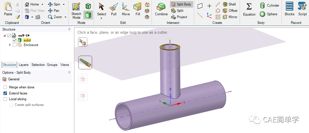

(8)在模型树节点中,取消勾选Enclosure,即隐藏包围区域,然后左键选择管道中部区域的出口面,作为本次体切割操作的切割面,如图14所示。
Ansys SpaceClaim流体域抽取的两个方法,哪个更好用?的图15
图14 切割面

(10)右键选择Show All功能,显示所有模型,如图16所示。
Ansys SpaceClaim流体域抽取的两个方法,哪个更好用?的图17
图16 显示所有模型

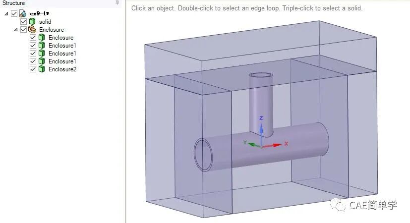

(11)使用同样的方法,继续对包围区域进行两次体分割的操作,完成后如图17所示。
Ansys SpaceClaim流体域抽取的两个方法,哪个更好用?的图18
图17 完成体分割的模型
