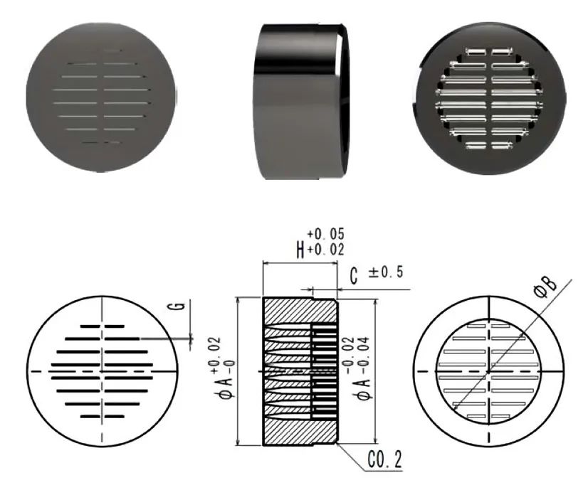

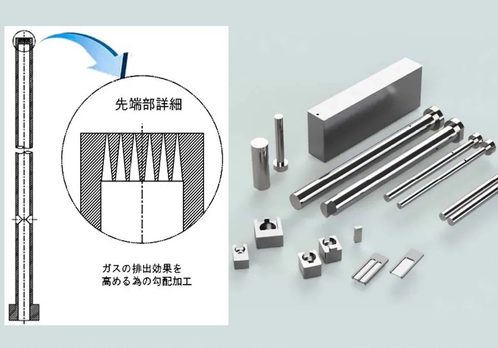

可排气的顶针销
制品顶出是注射成型过程中最后一个环节,当制品在模具中固化后,需要一套有效的方式将其从模具中顶出, 顶出品质的好坏将决定制品的品质,因此,制品的顶出不可忽视的,且在顶出中不能使制品产生变形、顶白、破裂等损坏制品的现象。日本普乐望公司所提出的新技术”可排气的顶针销”(图1)在顶针棒的前端以特殊加工技术,所做的可排气式顶针销,依照顶针销的粗细尺寸,有不同的排气孔,排气沟的设计在射出同时,能轻易将模腔中的大气直接透过排气顶针销直接排气,相较 於传统的产品流动末端,更能直接有效达到低压射出的效果。可排气的镶件入子(图2):展示了流道末端的排气镶件,同样的大幅度改变以往排气槽容易变形、阻塞的问题。
日本精致模具设计:排气顶针模具技术案例的图2
图 1-1: 可排气的顶针销,特殊加工技术
    日本精致模具设计:排气顶针模具技术案例的图3
图 1-2: 可排气的顶针销,内部构造
日本精致模具设计:排气顶针模具技术案例的图4
图 2: 可排气的镶件入子,大幅度改变排气槽容易变形、阻塞问题

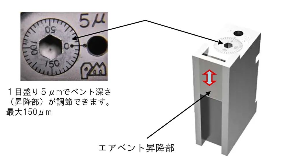

可调节式的排气镶件
可调节式排气镶件(图3):可调节式的排气镶件以往排气在固定位置、固定排气槽深度,发现排气不良或出现毛边时,必须将模具拆下,重新修改,而使用这个发明后,不需拆模具即可按刻度调整排气槽的深度。使用调节式的排气镶件时,另外可以通过更换内置的弹簧,延长使用寿命。最小尺寸规格可制成最小宽度为3毫米至 100毫米。在成型过程中首先出现的问题是压倒性地堵塞排口的“短射”。如果从成型开始10小时后出现短射,代表其排气能力只有10小时。如果你想要30个小时,则需要一个三重通风口。相反,如果可以将进入空腔的气体减少到三分之一,也可以将其保持三次。通过一起使用“可排气的顶针销”和“可调节式的排气镶件”,将有效率的提高生产效率。
日本精致模具设计:排气顶针模具技术案例的图5
图 3: 可调节式的排气镶件,不需拆模具即可,按刻度调整排气槽深度

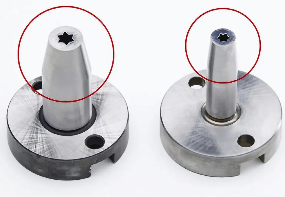

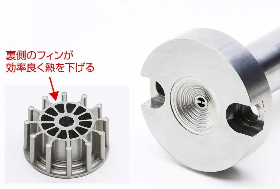

星形主流道进浇套,大幅缩短成型周期时间
日本普乐望公司所提出的新技术”星形主流道进浇 套”缩短成型周期时间,节约材料,(图4)模具主流 道的可更换式浇套,从图形可看到浇套的中间孔,并 不是传统的圆形,而是以特殊的加工技术,作为六星形,星形的结构,除了节省材料之外,大幅增加了塑胶材料与模具的接触面积,在生产时快速将热量带离 塑胶,缩短成型周期。除此之外,又可以依照需求将 与射出机射嘴接触部分设计成防止拉丝问题,降低拉丝所造成不良现象。
日本精致模具设计:排气顶针模具技术案例的图6
图 4: 星形主流道进浇套,大幅缩短成型周期时间
(图5)防止拉丝主流道浇套:防止拉丝射嘴,在增加了许多沟槽,使射嘴与浇套之间增加许多空间,在浇 套内部增加散热空间所以即使是将降低射嘴温度,也不易产生冷料头现象,有效防止拉丝。
日本精致模具设计:排气顶针模具技术案例的图7
图 5: 防止拉丝主流道浇套:防止拉丝射嘴

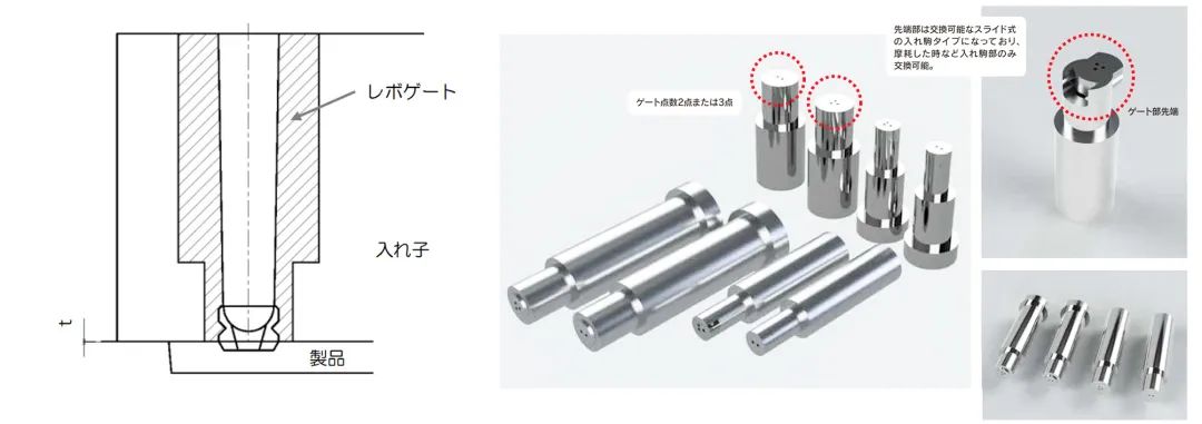

(图6)进浇口突出防止 ,增加流量的设计: 进浇点的特殊设计浇套,运用在模具上,避免产品上有突点的问题。
日本精致模具设计:排气顶针模具技术案例的图8
图 6: 进浇口突出防止,增加流量的设计

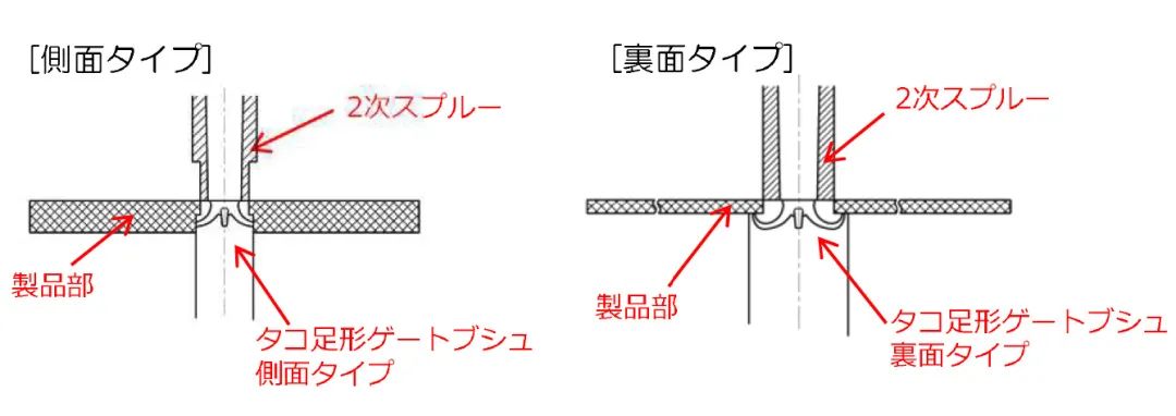

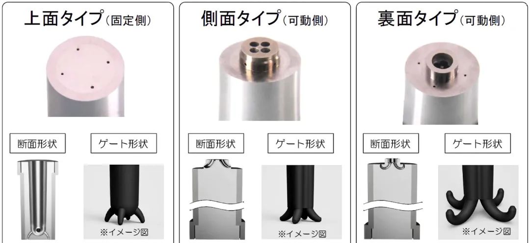

(图7)八爪鱼(章鱼)脚形状的进浇点:是将传统的点进浇口,设计为多点,节省材料,又降低射出时的损耗,依照不同需求,又可以设计成上面,类似於星形浇套的多体圆形浇套,降低周期时间。
日本精致模具设计:排气顶针模具技术案例的图9
图 7: 八爪鱼(章鱼)脚形状的进浇点
日本精致模具设计:排气顶针模具技术案例的图10
图 8: 八爪鱼(章鱼)脚形状的进浇点 – 运作原理
