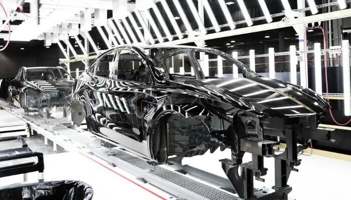

特斯拉3D打印砂型模具,助力一体化压铸降本增效的图12023年9月,路透社日前报道称,特斯拉在一体化压铸上取得技术突破。通过这项技术,特斯拉可将电动汽车几乎所有复杂车身底部零件压铸成一个整体,而非仅压铸约400个零部件。该技术将令特斯拉生产成本减半,或改变传统的电动汽车制造方式。
特斯拉3D打印砂型模具,助力一体化压铸降本增效的图2
消息人士表示,全新的制造技术意味着可以在18至24个月内从头开始开发一款汽车,而目前大多数竞争对手需要3至4年的时间。

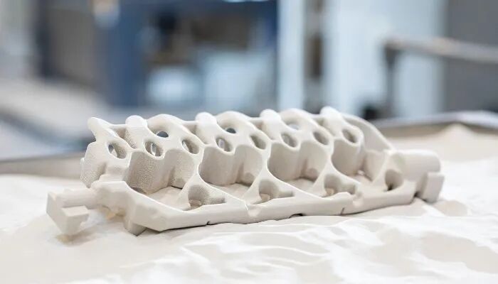

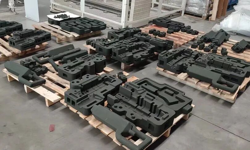

使用数字设计文件,粘合剂喷射机的打印机将液体粘合剂有规律地沉积到薄薄的沙层上,并逐渐逐层构建可以压铸出熔融合金的模具。
据路透社的一位消息人士称,砂型铸造的设计验证过程的成本(即使有多个版本)也是最低的——仅为金属原型的 3%。VoxelMatter 的报告中还详细描述了3D 打印砂型铸造的价值主张。
这意味着特斯拉可以根据需要多次调整原型,使用 Desktop Metal (DM.N)及其子公司 ExOne、德国公司 voxeljet 以及其他几家国产公司的机器在几小时内重新打印出一个新原型。
路透社的两位消息人士称,使用砂型铸造的设计验证周期仅需两到三个月,而金属模具原型则需要六个月到一年。

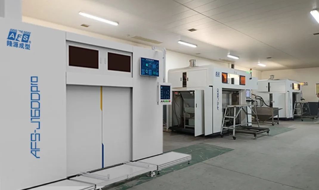

在中国,砂型3D打印其实已经非常成熟,并且已经有一定的应用规模。例如三帝科技、峰华卓立、共享集团、爱司凯等,其砂型3D打印机已经应用于铸造行业多年。
