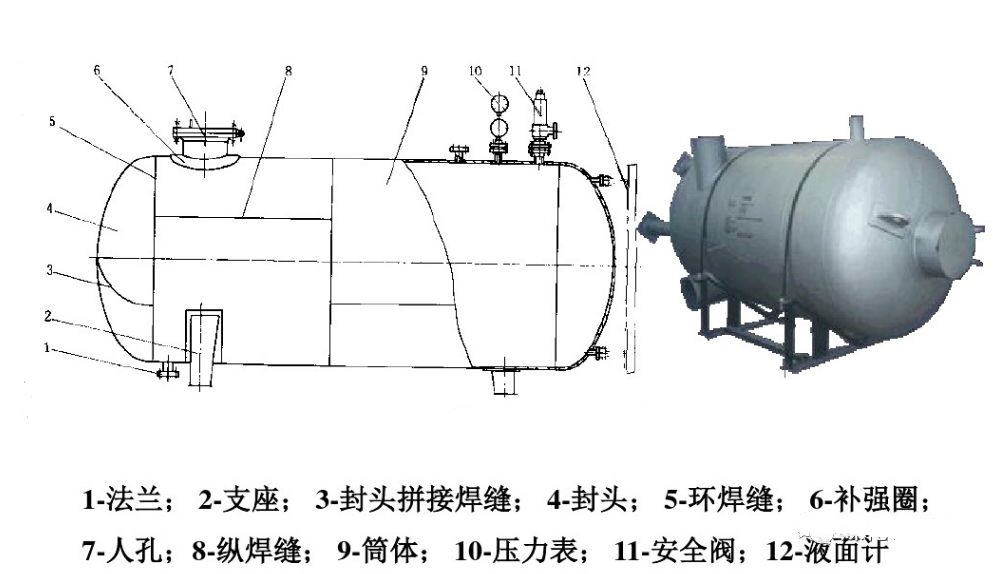

上述7种壳和4种板可以组合成各种压力容器结构形式,再加上密封元件、支座、安全附件等就构成了一台完整的压力容器。图1-1为一台卧式压力容器的总体结构图,下面结合该图对压力容器的基本组成作简单介绍。
压力容器基本结构及制造过程的图1
筒体
筒体的作用是提供工艺所需的承压空间,是压力容器最主要的受压元件之一,其内直径和容积往往需由工艺计算确定。圆柱形筒体 (即圆筒)和球形筒体是工程中最常用的筒体结构。
筒体直径较小 (一般小于1000mm)时,圆筒可用无缝钢管制作,此时筒体上没有纵焊缝;直径较大时,可用钢板在卷板机上卷成圆筒或用钢板在水压机上压制成两个半圆筒,再用焊缝将两者焊接在一起,形成整圆筒。由于该焊缝的方向和圆筒的纵向 (即轴向)平行,因此称为纵向焊缝,简称纵焊缝。
若容器的直径不是很大,一般只有一条纵焊缝;随着容器直径的增大,由于钢板幅面尺寸的限制,可能有两条或两条以上的纵焊缝。另外,长度较短的容器可直接在一个圆筒的两端连接封头,构成一个封闭的压力空间,也就制成了一台压力容器外壳。

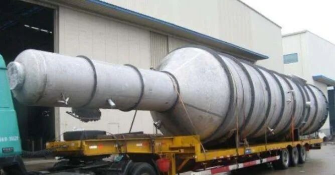

但当容器较长时,由于钢板幅面尺寸的限制,就需要先用钢板卷焊成若干段筒体 (某一段筒体称为一个筒节),再由两个或两个以上筒节组焊成所需长度的筒体。筒节与筒节 之间、筒体与端部封头之间的连接焊缝,由于其方向与筒体轴向垂直,因此称为环向焊缝,简称环焊缝。

图1-1压力容器的总体结构

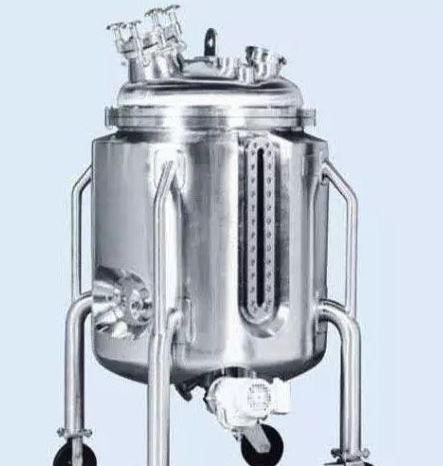

封头
根据几何形状的不同,封头可以分为球形、椭圆形、碟形、球冠形、锥壳和平盖等几种,其中球形、椭圆形、碟形和球冠形封头又统称为凸形封头。
当容器组装后不需要开启时 (一般是容器中无内件或虽有内件但无需更换、检修的情况),封头可直接与筒体焊在一起,从而有效地保证密封、节省材料和减少加工制造的工作量。对于因检修或更换内件的原因而需要多次开启的容器,封头和筒体的连接应采用可拆式的,此时在封头和筒体之间就必须要有一个密封装置。
