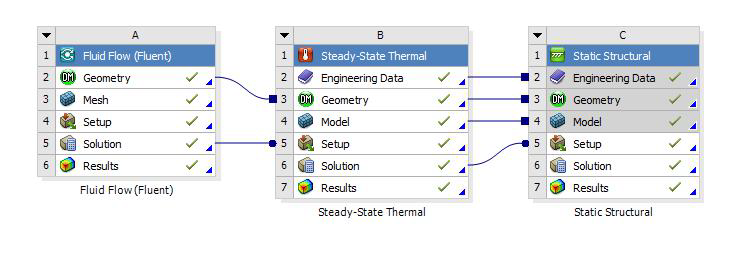

在workbench 的工具箱中拖拽Fluid Flow(Fluent)、Steady-State Thermal 和Static Structural模块进入工作界面中,数据传送关系如图2 所示。
管道的热固耦合计算及管道热应力分析!的图2
图2 数据传送关系

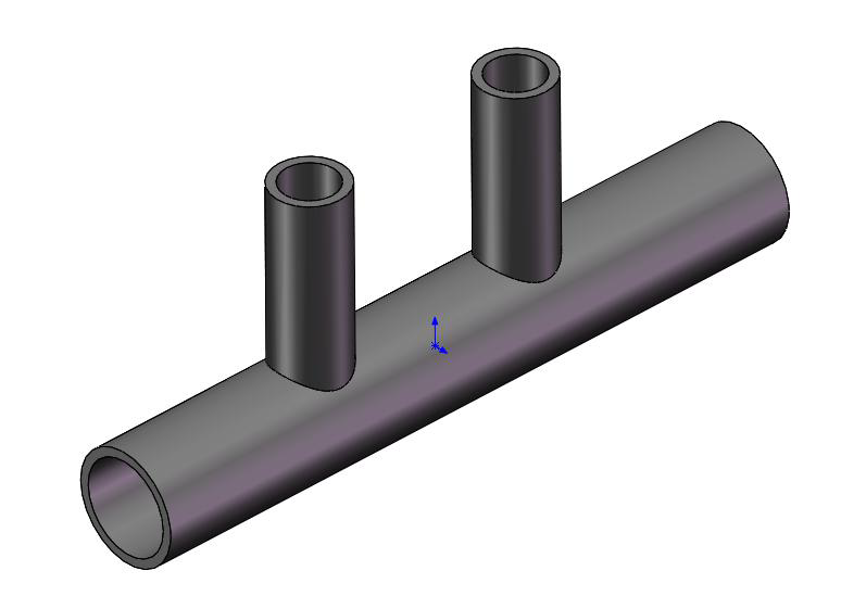

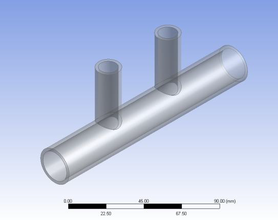

在SolidWorks 中建立相应模型, 并转化成ansys 适用的x_t 格式。双击A2 打开DesignModeler,导入相应模型。
管道的热固耦合计算及管道热应力分析!的图3
管道的热固耦合计算及管道热应力分析!的图4
图3 模型分别在SolidWorks 中和在DesignModeler 中显示

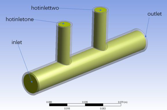

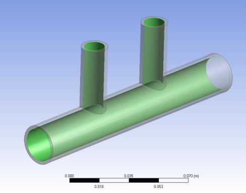

选择Tools 工具栏下的Fill 命令,选定管道内壁的三个面,单击Details View 面板中的Apply按钮,之后单击Generate 按钮,生成相应的流体域,并将流体域命名为Fluid。在流体域Fluid中分别定义冷流入口端面,热流入口端面1,热流入口端面为2 为coldinlet,hotinletone 和hotinlettwo,定义出口端面为outlet。
管道的热固耦合计算及管道热应力分析!的图5
图3 fill 命令选取内部面
管道的热固耦合计算及管道热应力分析!的图6
图4 入口出口命名

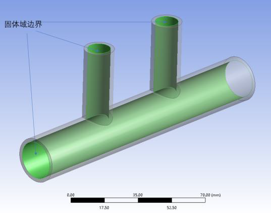

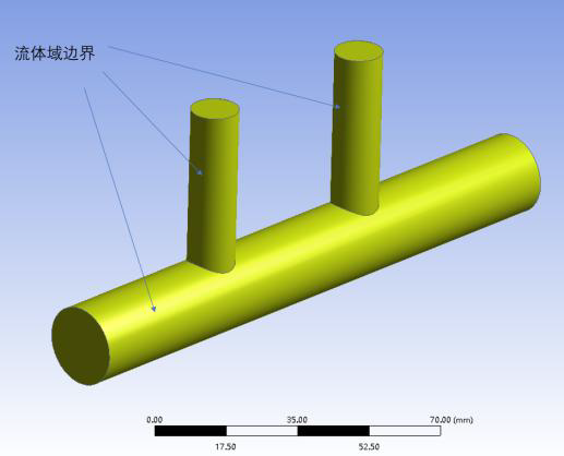

选定所有外部壁面定义为wall。最后定义耦合面,定义流固交界面流体一侧的三个面为interfacef2s,定义流固交界面固体一侧的三个面为interfaces2f,面的选取如图5 所示。
管道的热固耦合计算及管道热应力分析!的图7
管道的热固耦合计算及管道热应力分析!的图8
图5 流体域和固体域边界图示

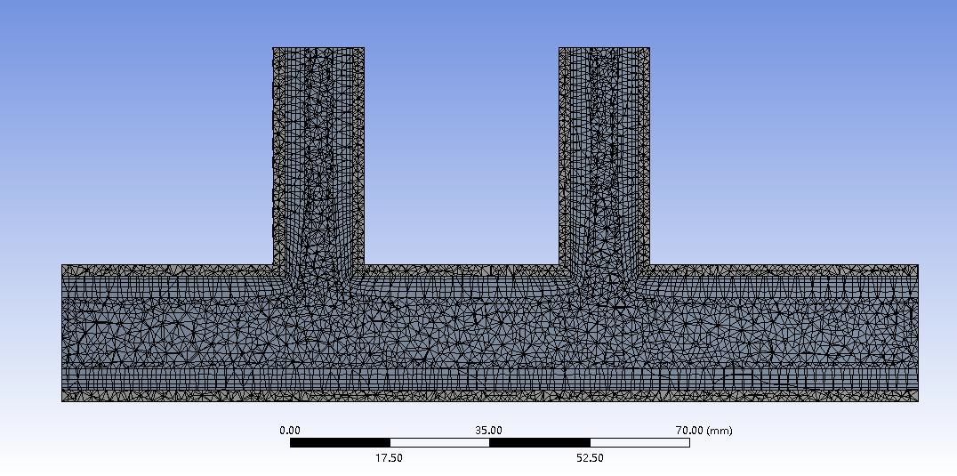

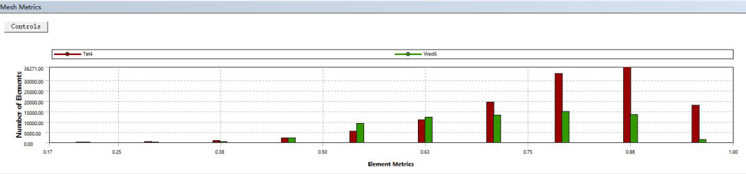

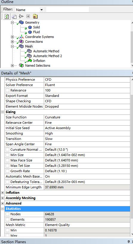

四、网格划分
双击A3 打开Meshing 模块,网格划分主要有三部分,选定固体域定义网格方法为Automatic Method,选定流体域定义网格方法同样为Automatic Method,最后,在流体域中选择与固体域相交的三个面定义膨胀层Inflation。为了使网格更合适质量更好,在detail of‘mesh’面板中定义相应参数,其中定义Relevance 为100,Relevance Center 为fine,Smoothing为High,Span Angle Center 为Fine,其余选项均保持默认即可。单击Generate Mesh 生成网格,得到节点数为64628,网格数量为190857。观察网格质量,网格质量总体均在0.5 以上,基本可以认为网格质量良好。

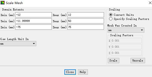

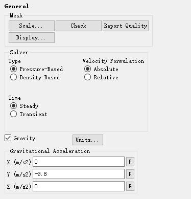

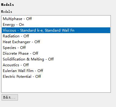

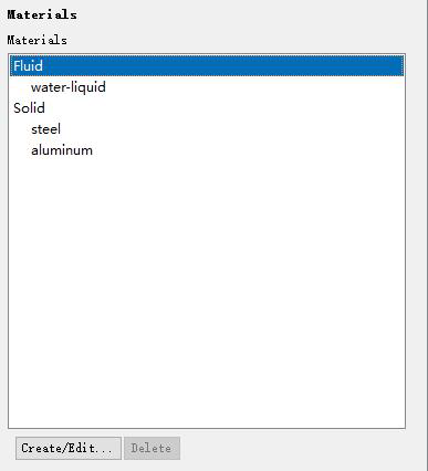

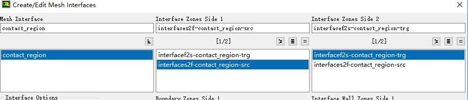

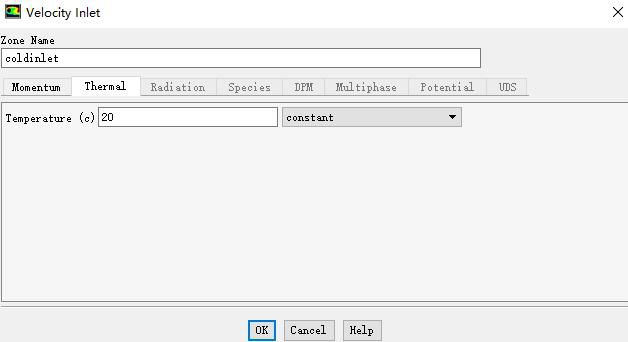

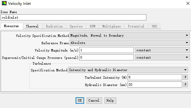

双击A4,打开Fluent,保持默认设置,按照流程树逐项进行设置,首先在general 面板中,单击Scale,设置视图中的单位为mm,紧接着单击check,检查网格,确定网格没有负体积,至此,网格基本可以认为没有问题,按照视图中方为设置重力方向为Y 轴负方向。其他选项保持默认。单击models 面板,打开能量方程,并选用标准的k-episilon(2eqn)Viscous模型。单击materials 面板,加载液体材料为water-liquid,加载固体材料为Steel。单击Cell ZoneConditions 面板,给流体域施加water-liquid 材料,给固体域施加Steel 材料。单击BoundaryConditions 面板,添加边界条件,coldinlet 为冷流入口,水流速度为1m/s,水流温度为20℃,湍流强度5%,水力直径20mm;hotinletone 为热流入口1,水流速度为0.5m/s,水流温度为50℃,湍流强度为5%,水力直径为16mm;hotinlettwo 为热流入口2,水流速度为0.5m/s,水流温度为80℃,湍流强度为5%,水力直径为16mm;wall 的温度为环境温度20℃;outlet自由处流,设置出口压力为0Pa,湍流强度为10%,水力直径为20mm。单击Mesh Interface面板,观察自动生成的耦合面,查看是否有问题。

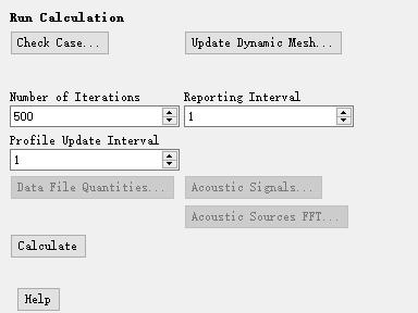

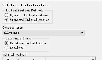

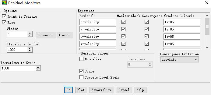

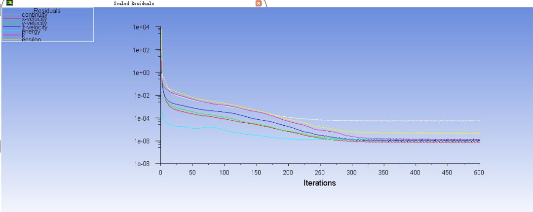

考虑到本次案例模型简单,边界条件也不复杂,所以Solution Methods,Solution Controls采用默认设置即可。单击Monitor 面板双击Residuals 设置计算的残差为1e-5。单击SolutionInitialization 选择Standard Initialization,Compute from all-zones,单击Initialize 完成初始化。单击Run Calculation 面板设置迭代步数为500,单击Calculate 进行计算。

图11 材料面板设置
管道的热固耦合计算及管道热应力分析!的图16
图12 冷流入口流速和强度设置
管道的热固耦合计算及管道热应力分析!的图17
图13 冷流入口温度设置
图12和图13仅显示了冷流入口的设置,其余的入口和出口以及避免的设置与图12和图13的设置方法相同,不在作图展示。

图14 自动生成的接触面

图15 初始化设置

图17 残差设置
管道的热固耦合计算及管道热应力分析!的图22
图18 迭代曲线

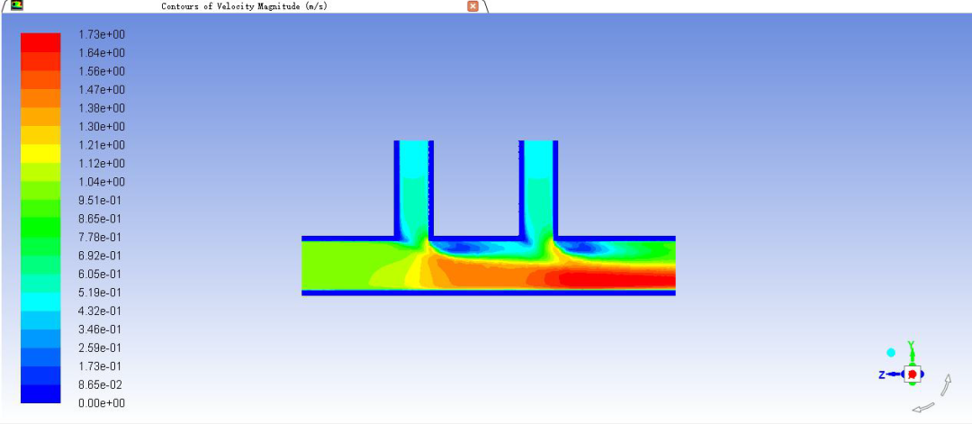

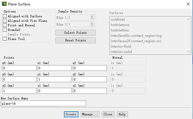

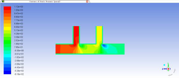

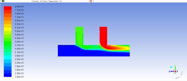

单击Graphics 面板,选中Contours 后单击Set Up,为便于观察,单击New Surface 下的Plane 新建一个平面,根据本次案例的情况,需选用YZ 平面来进行观察,平面设置如图19所示。平面设置完成后,观察所选用平面上的压力速度和温度云图。
管道的热固耦合计算及管道热应力分析!的图23
图19 中间平面设置图
管道的热固耦合计算及管道热应力分析!的图24
图20 速度云图
管道的热固耦合计算及管道热应力分析!的图25
图21 压力云图
管道的热固耦合计算及管道热应力分析!的图26
图22 温度云图

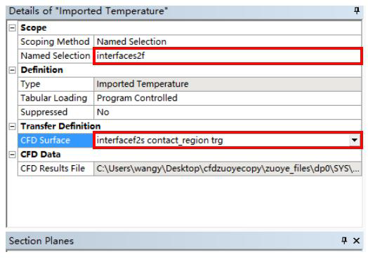

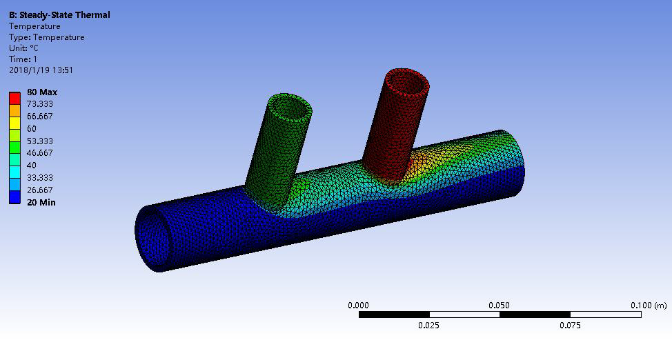

完成流体计算之后,单击B4 进入稳态热分析模块,将流体区域抑制,并将固体区域生成网格,生成方法与之前类似。之后右键单击Imported Load—Insert—Temperature 将流体计算的温度场导入,在固体域温度的接受面为固体的内表面,之前已经进行定义,直接选用即可,Cfd surface 选用计算的流固界面温度。右键单击Imported Load,单击右键菜单的ImportedLoad 导入温度。
右键单击Steady-State Thermal 插入边界条件,设置外壁面的对流换热系数为10W/m2·℃,环境温度为20℃。设置三个入口的端面温度与入口流体温度一致。在solution 中插入温度和总的热流量。单击solve 进行求解。
管道的热固耦合计算及管道热应力分析!的图27
图23 流场温度导入
管道的热固耦合计算及管道热应力分析!的图28
图24 稳态热力学计算结果

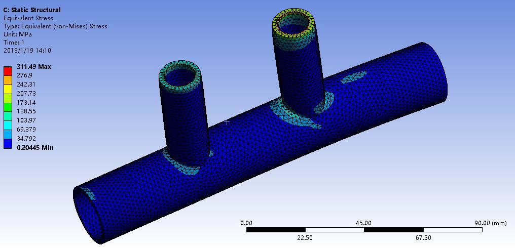

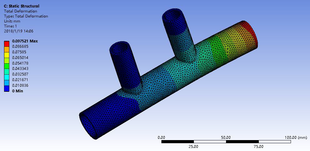

七、变形及热应力分析

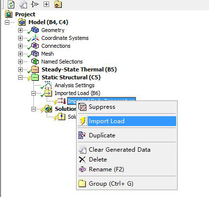

双击C5 进入静态结构计算模块右键单击Imported Load 打开右键菜单后单击ImportedLoad 导入固体域的温度。右键单击Static Structural—Insert—Fixed Support 给三个入口端面施加固定约束。完成边界条件的加载。右键单击Solution 插入总变形和应力。单击solve 进行求解。
管道的热固耦合计算及管道热应力分析!的图29
图25 结构静力学计算中导入温度
管道的热固耦合计算及管道热应力分析!的图30
图26 温度对管道造成的应力
管道的热固耦合计算及管道热应力分析!的图31
图27 温度导致管道的变形
