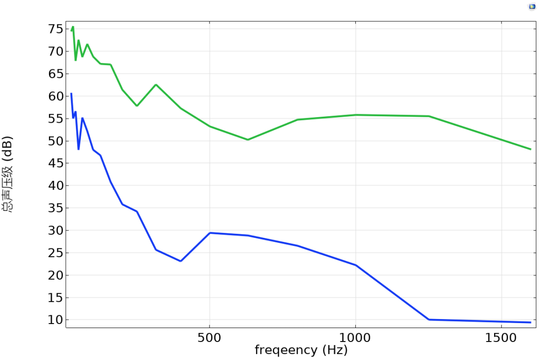

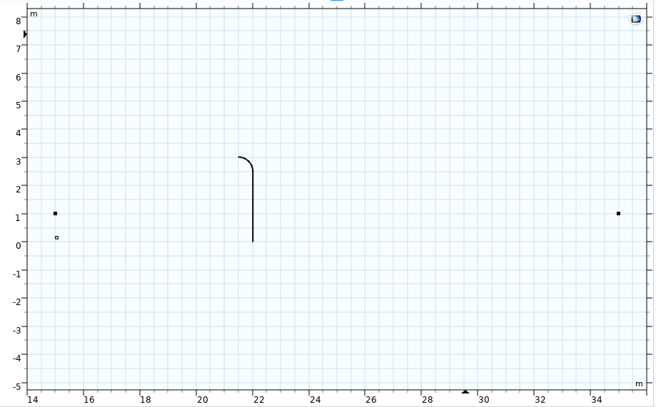

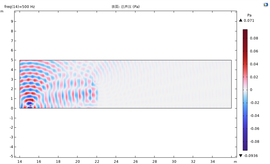

Comsol 轨道交通声屏障隔声仿真(BEM方法)

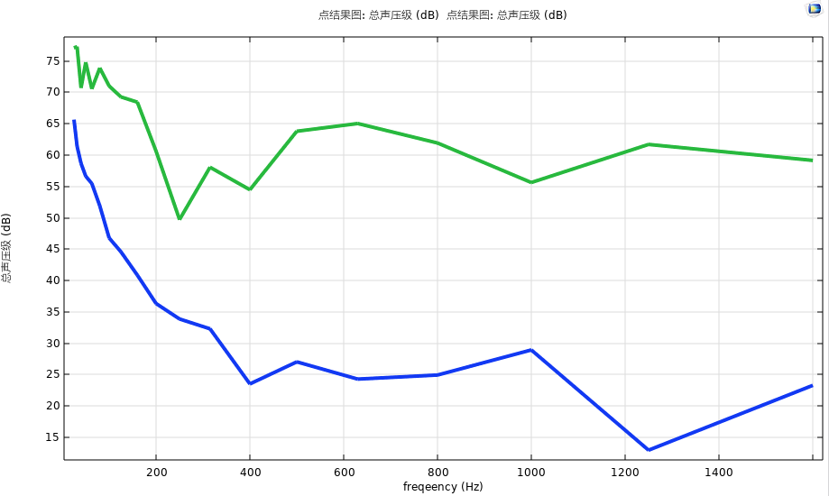

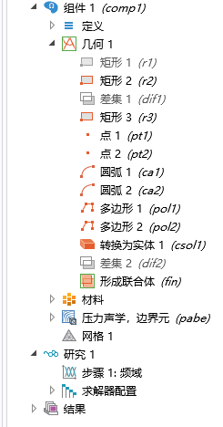

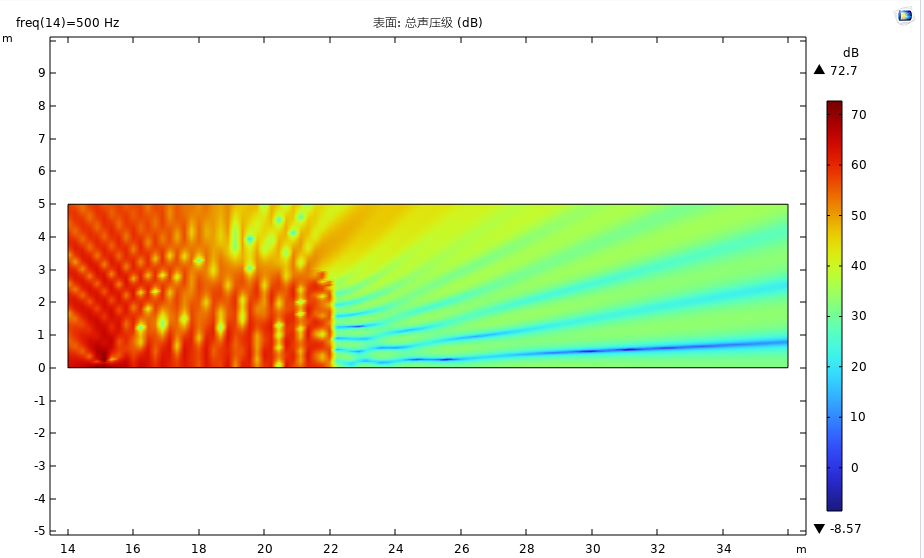

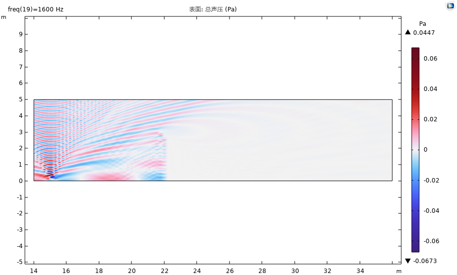

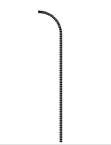

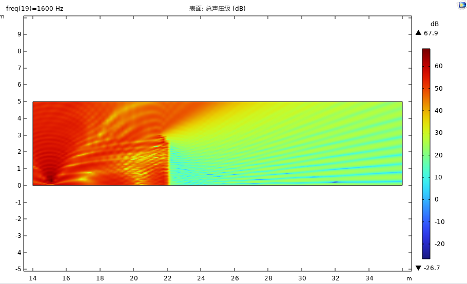

左侧分别为声源和采样点1,中间为声屏障,右侧点位为采样点2。

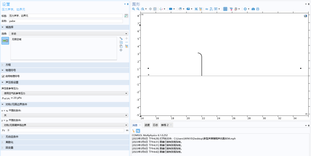

设置声屏障的表面为硬声场边界,底面为无线硬声场边界,设置声源激励。求解频率范围{25, 31.5, 40, 50, 63, 80, 100, 125, 160, 200, 250, 315, 400, 500, 630, 800, 1e3, 1.25e3, 1.6e3}。
