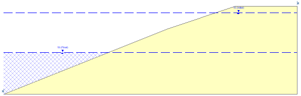

下图所示的堤坝由一种材料组成,水位将从72m降至37m(降水35m)。使用GLE/Morgenstern-Price进行分析,Duncan方法的结果为FOS=1.042, Lowe 方法的结果为FOS=1.046 。概率分析的平均安全系数FOS=1.038,破坏概率PF=35.6%。

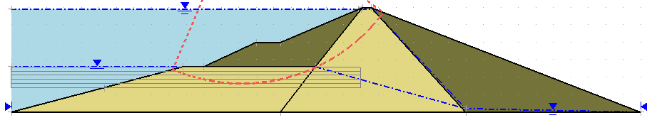

下图所示的是一个水库坝模型(Plaxis LE),由两种材料组成,中间是密实的粘土核,上游坝的下部具有与核相同的强度。上游坝的上部和所有下游坝都是自由排水的岩石填充物(rockfill)组成。水位将从545ft降至380ft(降水49.5m)。仅对黄色部分的"Clay Core"进行RD分析,计算的安全系数FOS=1.478。

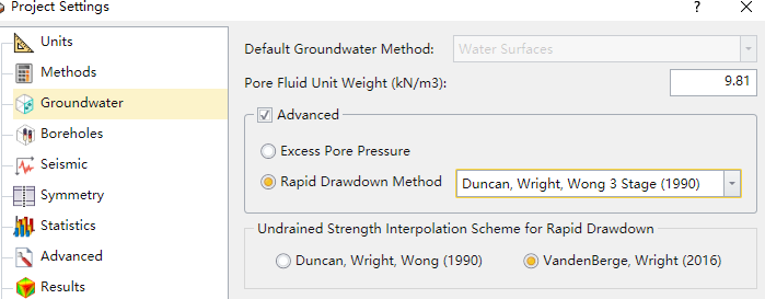

在项目设置中,选择"Rapid Drawdown Method",然后选择Duncan(1990)方法,不排水强度插值方法Duncan(1990)。

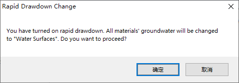

当打开快速降水后,所有材料的地下水将改变到"Water Surfaces"。

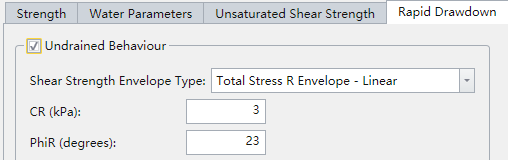

在Rapid Drawdown面板内,选择剪切强度包络线类型,输入粘结力和内摩擦角的值,如下图所示。

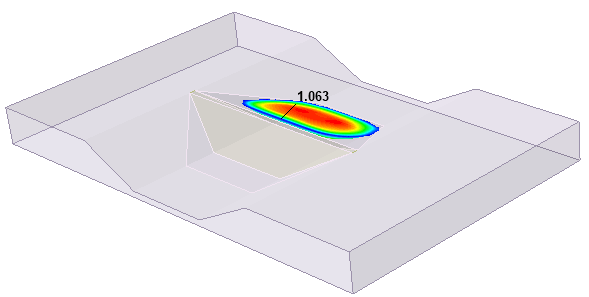

坝体的安全系数FOS=1.06,临界滑动面位于坝体的上游一侧。
