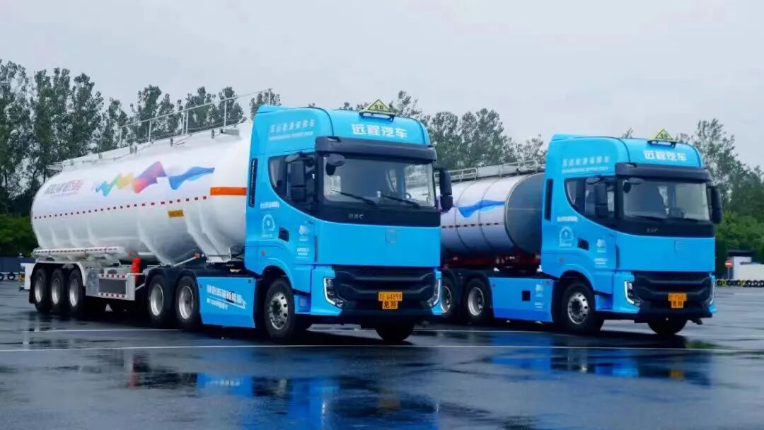

本次亚运会的火炬是由吉利控股集团生产制备并提供技术解决方案。每生产1吨绿色甲醇可以消纳1.375吨二氧化碳,实现二氧化碳资源化利用、废碳再生。同时,由吉利远程甲醇动力重卡提供运输保障。

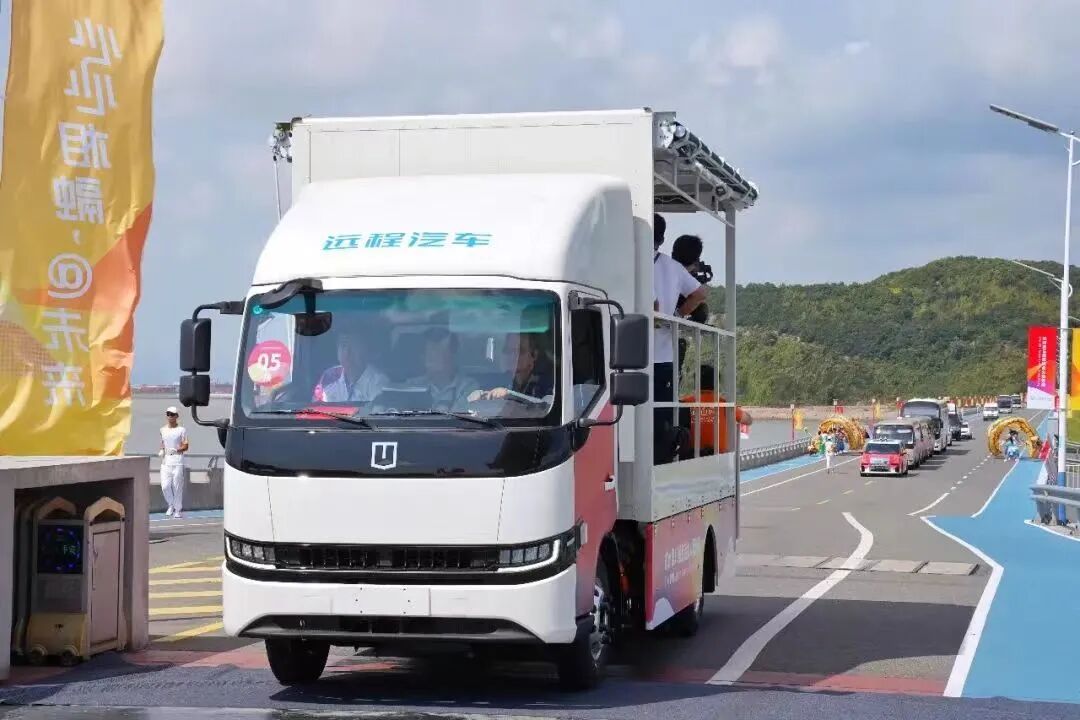

远程星智H8M甲醇增程式轻卡成为杭州第19届亚运会火炬传递摄影车,通过醇氢动力的赋能,实现超长续航里程,最高续航可达1100公里,覆盖城市配送、短途城际物流。

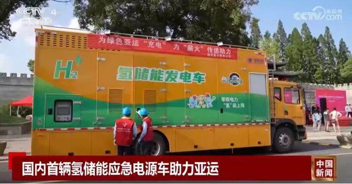

在亚运会火炬嘉兴站,氢能应急电源车实现首次应用。该应急电源车采用氢能与锂电混合能量方案以实现在供电过程中的零碳排放。该应急电源车保电半径可覆盖100公里,200千瓦额定发电功率,保电时长可达4小时以上。

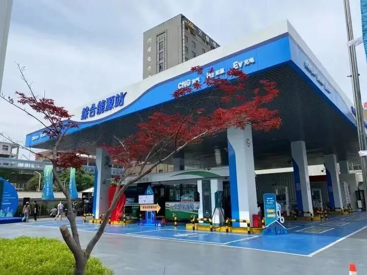

杭州首座氢能利用站—滨江绿色交通综合能源站启用。其中,加氢系统配置两台加氢机,加氢压力35兆帕,加氢能力500公斤/日,每辆车加氢时间大约10分钟,能满足50辆氢燃料大巴或公交车加氢。
数字人点火炬,氢能首次参与助力碳中和亚运会的图6
图 | 杭州滨江绿色交通综合能源站

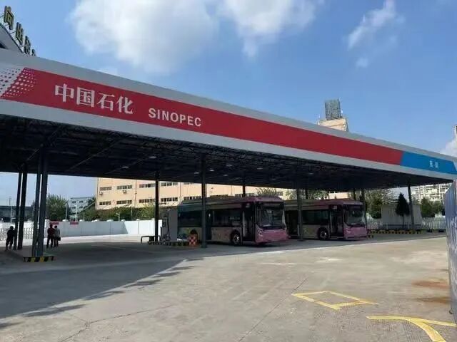

由中国石化浙江石油温州分公司与温州市交运集团能源有限公司联合建设的双屿加氢站投入试运行。该加氢站设有一套固定的氢气瓶组,其中包括3个储氢瓶。同时,现场配备了2台加氢机。最大日加氢量达1,040公斤。温州市交运集团为亚运会特别新增2条氢能源专线,将有10辆氢燃料电池汽车投入使用。

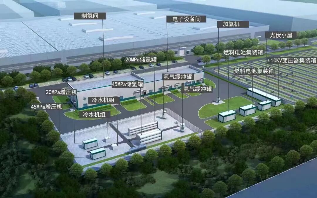

杭州亚运低碳氢能示范工程位于钱塘区杭州大江东产业集聚区格力电器(杭州)有限公司产业园内,属于国内首个集氢电耦合、柔性直流、多能互补于一体的零碳绿色示范工程。园区利用日间高峰时段产生的光伏电和夜间谷电进行电解水制氢,每小时可制氢约200标方,每天最大供氢量可达200公斤,纯化后的高纯氢气进行增压存储。工程制备的氧气,通过增压机接入氧气管网,可供生产车间焊接使用,实现用户侧的电、热和氢的清洁能源供应。
