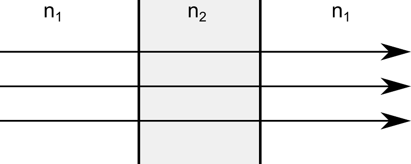

热透镜的原理
为了了解射线轨迹如何受自感温度变化的影响,我们以一束以垂直入射方式撞击玻璃板的准直光束为例。假设玻璃表面添加了抗反射涂层,不能反射光线。玻璃板吸收传输光束的一小部分(但不为零)能量。如果功率足够,玻璃内的温度变化可以忽略不计,出射光将与入射光平行。

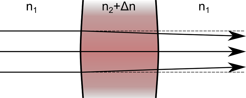

然而,如果是大功率的光传输,玻璃板吸收的能量可能会明显改变玻璃的温度。玻璃略微膨胀,改变光的入射角,并导致透射光偏离最初平行的轨迹。此外,许多材料具有与温度相关的折射率,温度引起的折射率变化也会扰乱光线轨迹。由于结构变形和折射率的变化趋向于使出射的光线聚焦,这种现象被称为热透镜。

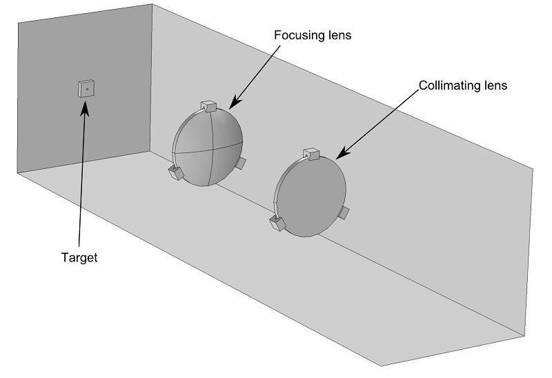

模拟激光聚焦系统

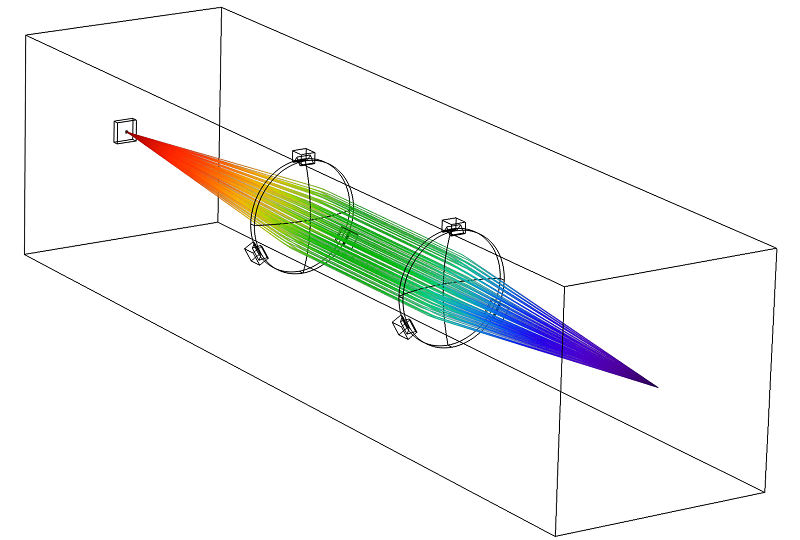

考虑一个由两个平凸透镜组成的基本激光聚焦系统。第一个透镜对输出光束进行准直,第二个透镜将准直光束聚焦到一个小的目标上。
COMSOL模拟大功率激光系统中由于热变形导致的焦点移动的图3
如果激光束提供少量功率,就可以直接使用几何光学接口模拟光束向目标的传播,并忽略透镜的温度变化。下图显示了光线在透镜系统中的轨迹。

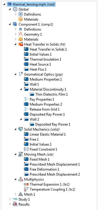

为了模拟热变形透镜系统中的光线传播,我们使用了以下物理场接口:
  • 几何光学 — 计算射线轨迹。
  • 固体传热 — 计算透镜中的温度。
  • 固体力学 — 模拟透镜的热膨胀。
  • 动网格 — 使与透镜相邻的域中的有限元网格变形。
这个模型中使用的物理场接口和节点如下图所示。

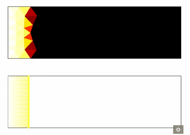

为了将由光线的功率损失用作固体传热 接口的源项,有必要在吸收域中添加一个沉积射线功率节点。对于由于所选域中的射线衰减引起的体积热源,这个节点定义了一个变量 COMSOL模拟大功率激光系统中由于热变形导致的焦点移动的图22(国际单位:COMSOL模拟大功率激光系统中由于热变形导致的焦点移动的图23)。当光线通过透镜传播时,它们对 COMSOL模拟大功率激光系统中由于热变形导致的焦点移动的图24 值有贡献,
(5)
COMSOL模拟大功率激光系统中由于热变形导致的焦点移动的图25
式中,COMSOL模拟大功率激光系统中由于热变形导致的焦点移动的图26(SI 单位:W)是某条光线的传输的功率,COMSOL模拟大功率激光系统中由于热变形导致的焦点移动的图27 是光线的总数,COMSOL模拟大功率激光系统中由于热变形导致的焦点移动的图28 是狄拉克函数。实际上,每条射线不能在其精确位置产生热源项,因为射线在空间中占据无限小的点,而底层网格单元具有有限大小,因此每条射线损失的功率均匀分布在射线所在的网格单元上。
下面的简短动画说明了在域网格单元(上)上定义的热源如何随着每条射线(下)传输的功率减少而增加。

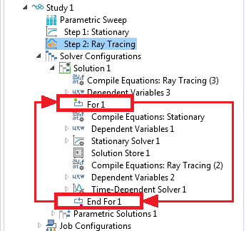

在这个示例中,我们假设激光器以恒定功率运行,因此最好使用稳态研究步骤计算温度和位移场。但是,射线轨迹是在时域中计算的。
为了在射线轨迹与温度场和位移场之间建立双向耦合,我们首先创建一个稳态研究步骤来模拟透镜的加热和变形,然后添加一个射线追踪研究步骤来计算射线轨迹。最后,使用 For 和 End For 节点将相应的求解器封闭在一个循环中。下图显示了在射线轨迹与温度场和位移场之间建立双向耦合的求解器序列。
COMSOL模拟大功率激光系统中由于热变形导致的焦点移动的图40
For 和 End For 节点之间的节点将重复 For 节点的设置窗口中指定的次数。此外,每次运行求解器时,它都会使用前一个求解器的解。通过这种方式,可以在两个研究之间建立双向耦合,并在它们之间进行迭代,直到获得合理的解。

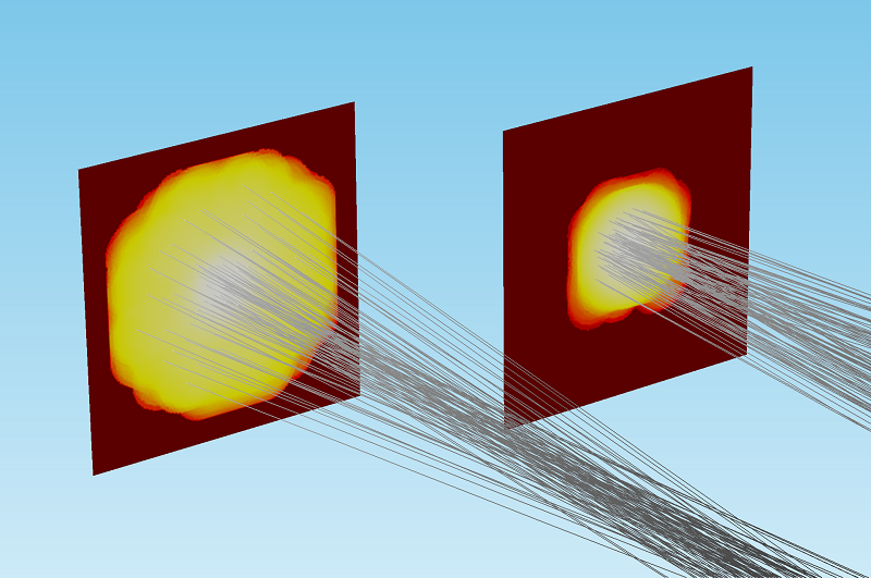

检查在两种不同的功率:1w 光束和 3000w 光束下,靠近目标的射线轨迹
对于 1w 的光束,我们观察到光束的焦点非常靠近目标表面。由于球面像差,光线不会聚到一个点.对于 3000w 的光束,我们看到光束到达目标表面时已经开始发散。下图比较了两种情况下目标处的沉积射线功率。
COMSOL模拟大功率激光系统中由于热变形导致的焦点移动的图413000w 光束(左)和 1w 光束(右)沉积射线功率的比较。 为了进行比较和可视化,沉积功率的颜色表达式已被归一化并用对数尺度表示。

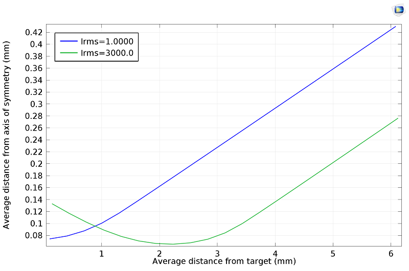

几何光学接口还包括内置算子,用于计算所有光线的表达式的总和、平均值、最大值或最小值。使用这些算子,可以通过多种方式量化波束宽度。如下图所示,3000w 的光束聚焦在距离目标表面 2mm 以上的地方。
COMSOL模拟大功率激光系统中由于热变形导致的焦点移动的图42
我们已经看到,大功率激光系统中的温度变化和由此产生的热膨胀会明显改变光束的焦点。您在设计此类系统时可以使用射线光学模块考虑热变形引起的焦移。
