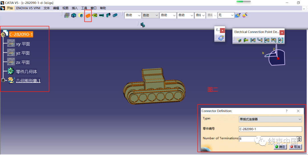

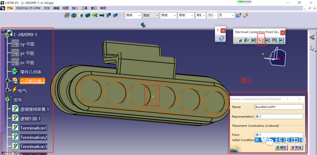

线束端的接插件一般分为接电器端和内连接端插件两种,(在此为了便于功能讲解及方便大家学习,我们将搭铁端子一并汇入到接插件中讲解,连接方法可以视为与接插件连接方法一致)接用电器端插件一般多为母端型号(也就是我们平常俗称的孔式插件),这部分的插件型号一般在线束开发阶段会由用电器的管理工程师输入给线束工程师,具体流程我在这里就不赘述。内连插件指用来连接不同区域间线束的插件,此类型插件的选取的一般需要线束工程师根据插件在车身上的布置位置、所需回路的数量以及通过插件内的线径选取合适的插件型号。一般当我们获取到插件的3D.PART数据时,我们首先要做的是将插件赋予“电器属性”然后定义线束段的连接点,这一步非常关键,只有插件被赋予了电器属性才具备连接功能。如(图一至图三)
浅谈对CATIA工具中线束模块的运用的图1
调取电器线束模块,选择相应的属性模块。
浅谈对CATIA工具中线束模块的运用的图2
给接插件赋予“电器属性”。
浅谈对CATIA工具中线束模块的运用的图3
定义接插件的出线位置以及支撑面

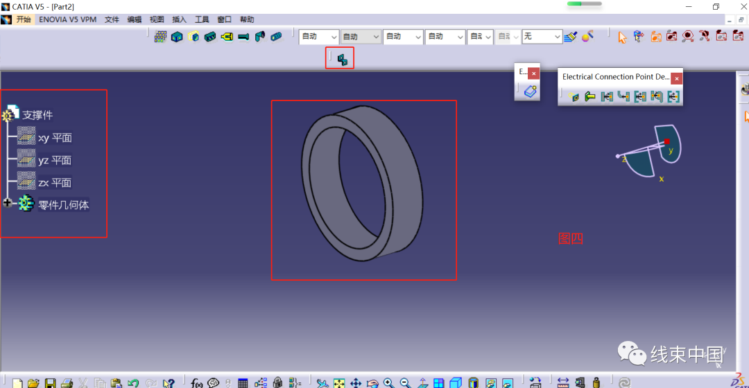

线束的支撑件是指为了将线束固定在车身上时用以起到固定作用,从而使线束完全依附在车身上的零部件,一般常见的固定件一般有7#7*12#M6螺母型孔等固定型号(为方便操作一般也可以将过孔胶套和线束支架归为线束支撑件一类),当然不同类型的车辆企业为满足线束开发需求还会有其它类型的支撑件,在此我就用草图绘制一个简单的圆形孔为大家演示支撑件的一般定义过程。(图一、图四、图五)
浅谈对CATIA工具中线束模块的运用的图4
浅谈对CATIA工具中线束模块的运用的图5
浅谈对CATIA工具中线束模块的运用的图6
在定义支撑件时,需要重点注意三个侧重点:1,线束段的输入点,也就是线束段的连接点。2,支撑件的输入面。3,支撑件的输出面。

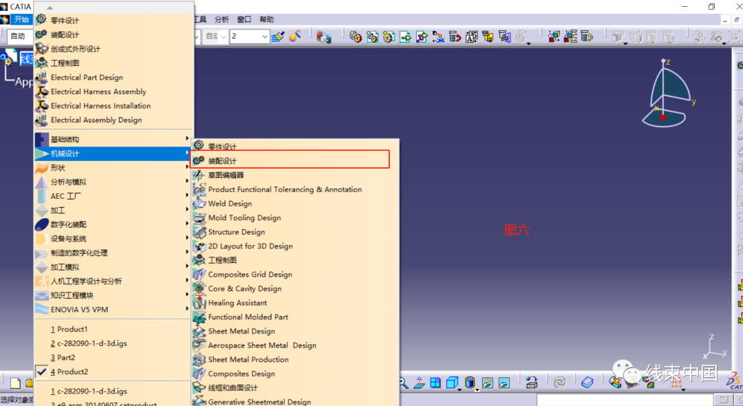

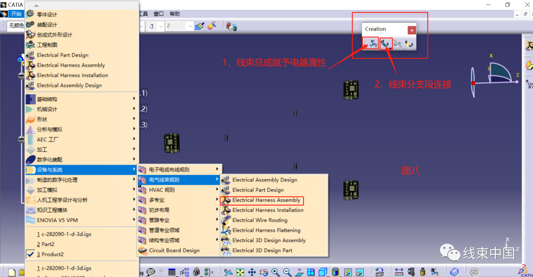

下来我们分享线束段的绘制过程,在绘制线束段时我们首先需要将接插件和支撑件在车身的位置摆放好,然后将需要连接的零部件依次连接好即可。(如图六至图十三)
浅谈对CATIA工具中线束模块的运用的图7
使用“装配设计”模块将零部件摆放到车身相应的装配位置。

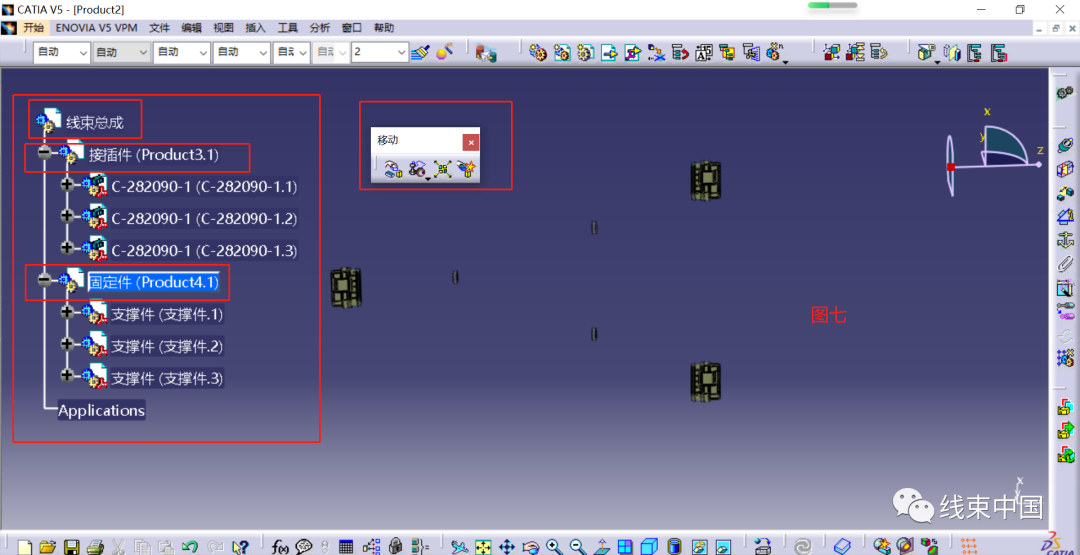

浅谈对CATIA工具中线束模块的运用的图8
在产品总成下属的图形树中分别建立对应的产品(product)并在产品属性-零件编号中赋予产品名称---将零部件放置在产品树下。

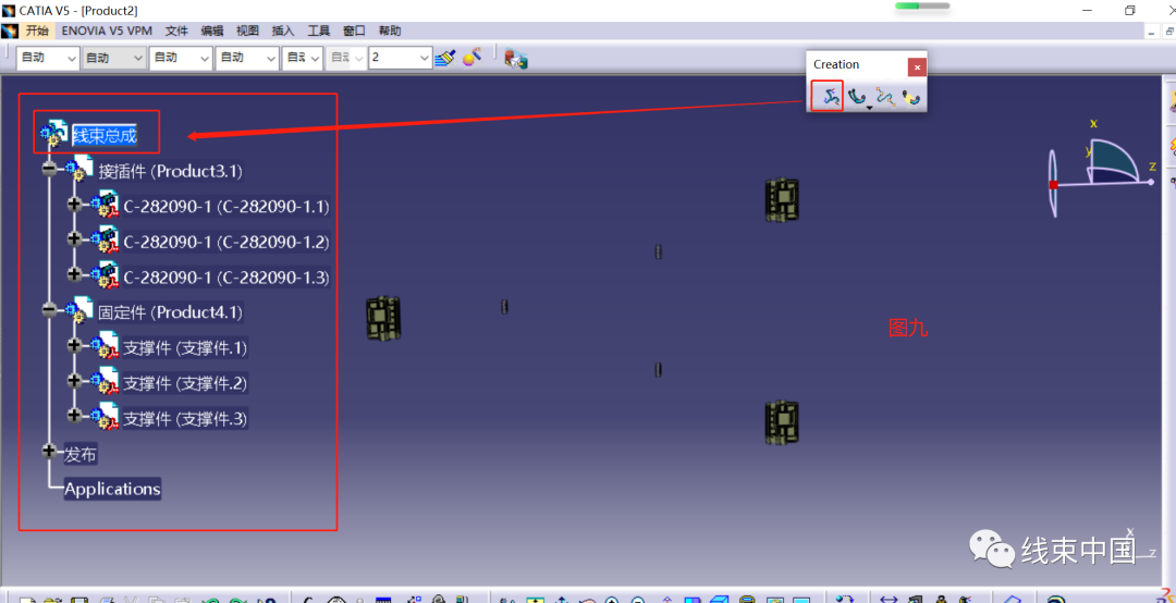

切换电器模块,第一步给电器总成赋予电器属性,这一步非常关键,如果这一步遗漏,下一步将无法进行(点击后线束总成会发生变化;如图九)。

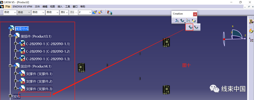

浅谈对CATIA工具中线束模块的运用的图10
浅谈对CATIA工具中线束模块的运用的图11

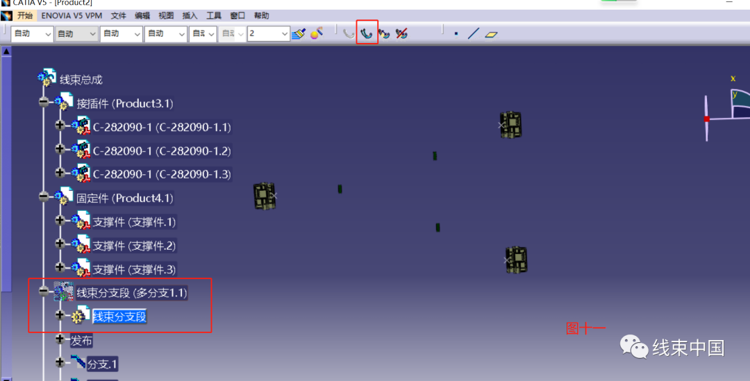

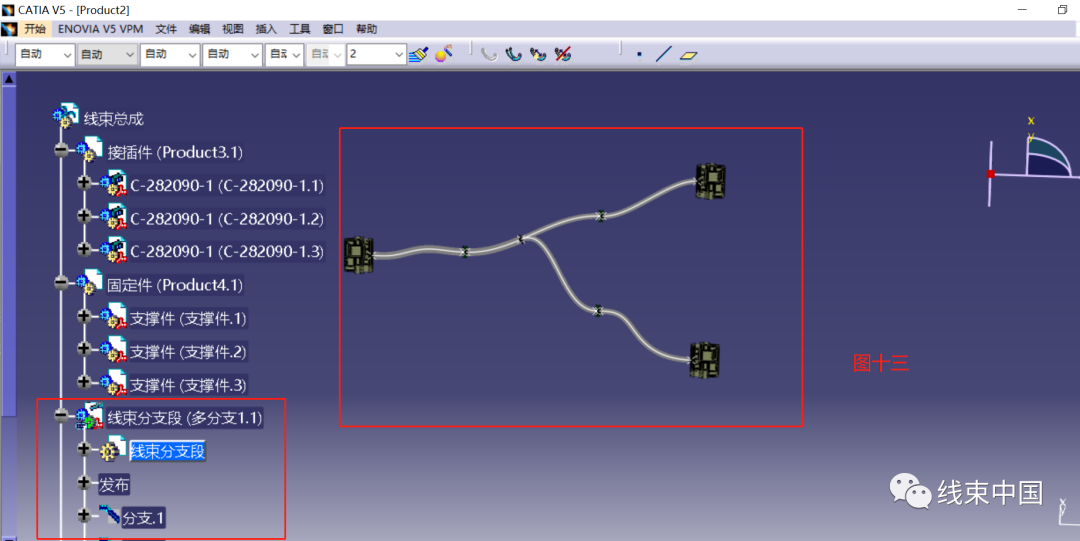

点击“线束多分支段”命令,图形树中将会自动生成多分支段,(如图十一)。
浅谈对CATIA工具中线束模块的运用的图12

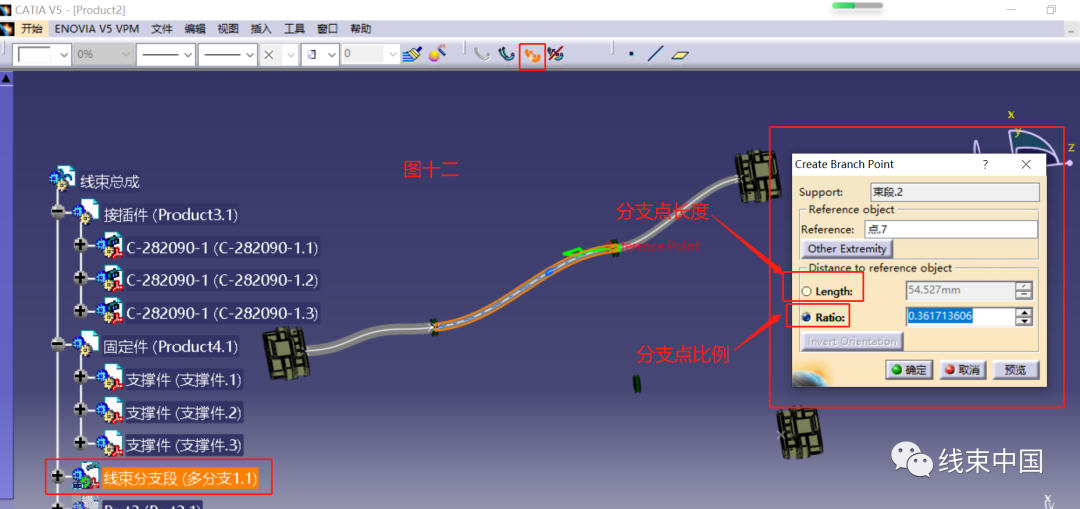

如果需要在主干中生成分支段,需要点击 “分支点”命令,此命令中有“分支点长度”和“分支点比例”两个命令,两者为对应关系,大家可以根据自己习惯,或者方便使用即可(如图十二)。
浅谈对CATIA工具中线束模块的运用的图13
线束绘制完成后效果。(如图十三)

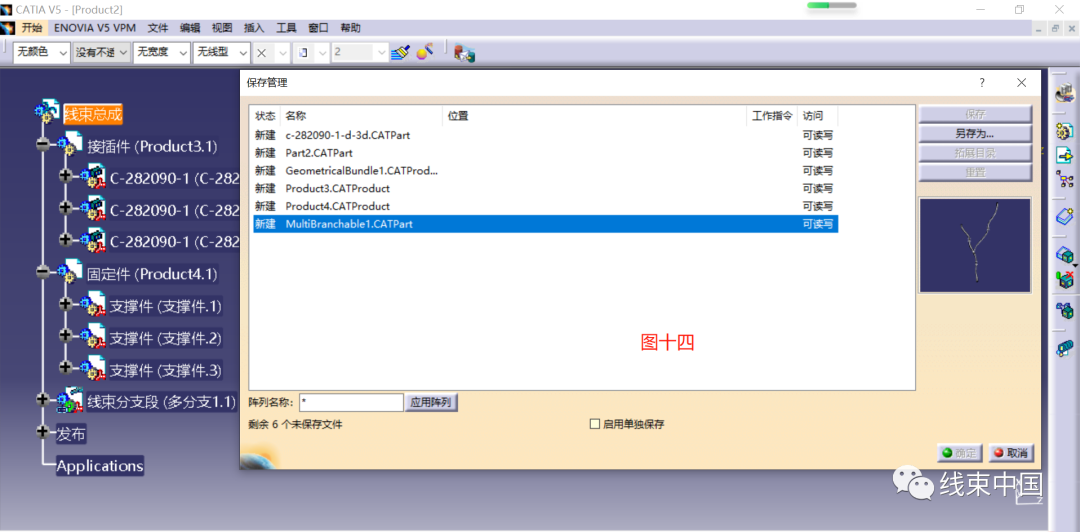

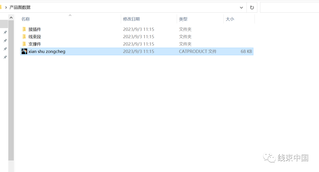

当我们绘制完成“线束数据”时,可以在需要保存的位置建立文件夹,为了方便区分各零部件型号,我们可以建立对应的零部件文件,通过CATIA中的“保存管理”命令将文件依次保存到需要放置的文件夹中。
浅谈对CATIA工具中线束模块的运用的图15
浅谈对CATIA工具中线束模块的运用的图16
