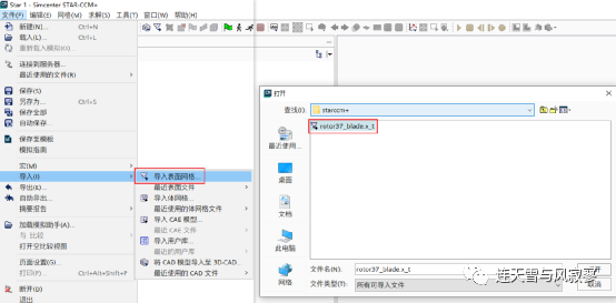

ii. 单击“文件>导入>导入表面网格”,进程“ rotor37_blade.x_t ”,单击打开        StarCCm+:rotor37涡轮叶片全六面体网格划分的图2

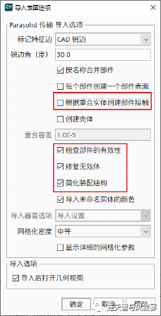

iii. 弹出窗口中,取消勾选“根据重合实体创建部件接触”,勾选“检查、修复、简化”,单击确定

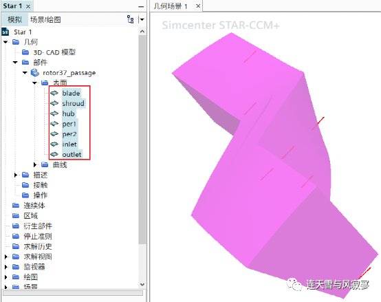

iv. 将表面中面根据重新命名, blade /shroud/hub/per1/per2/inlet/outlet         StarCCm+:rotor37涡轮叶片全六面体网格划分的图4

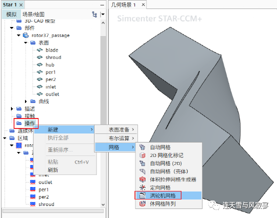

vi. 右键“操作”,单击“新建>网格>涡轮机网格”           StarCCm+:rotor37涡轮叶片全六面体网格划分的图6

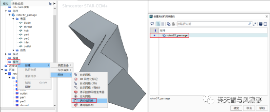

vii. 在弹出窗口中,选择“rotor 37_passage ”,单击确定           StarCCm+:rotor37涡轮叶片全六面体网格划分的图7

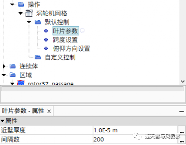

ix. 叶片参数 中可以设置近壁厚度和间隔数
          StarCCm+:rotor37涡轮叶片全六面体网格划分的图9

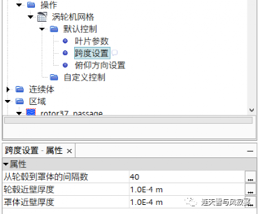

x. 跨度设置 中可以设置从轮毂到罩体的间隔数、轮毂近壁厚度和罩体近壁厚度
          StarCCm+:rotor37涡轮叶片全六面体网格划分的图10

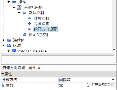

xi. 俯仰方向设置 中可以选择分布方法,设置间隔数或增长率

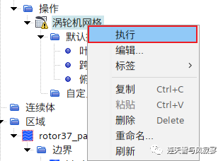

xii. 右键“涡轮机网格”,单击执行
          StarCCm+:rotor37涡轮叶片全六面体网格划分的图12

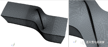

xiv. 程序执行完成,在工具栏中单击显示所有网格           StarCCm+:rotor37涡轮叶片全六面体网格划分的图14
xv. 查看网格
          StarCCm+:rotor37涡轮叶片全六面体网格划分的图15
