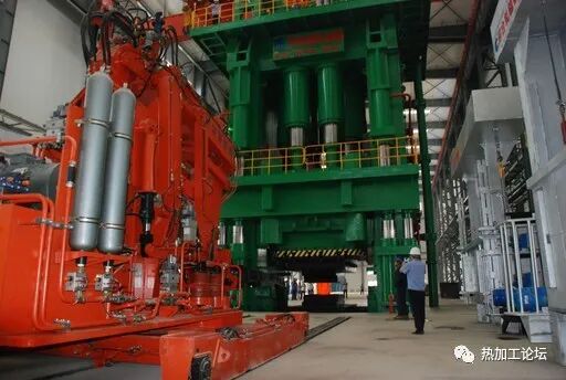

等温锻造与超塑锻造的材料性能的图1
