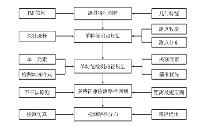

为保证航空发动机零部件数字化检测技术应用效果,要充分把控检测路径创建工作。本次主要从测量特征创建、单特征测点规划、单特征检测路径规划、多特征间检测路径规划、检测路径发布角度研究检测路径创建要点(图1)。
数字两机丨中国航发长春控制:浅谈航空发动机零部件数字化检测技术的图2
图1 检测路径创建流程
2.1.1 测量特征创建
在航空发动机零部件数字化检测中,要掌握零部件几何特征,提高检测水平。为实现该目标,先要利用PMI 识别航空发动机零部件信息,关联几何特征,并创建测量特征。点、线、面、圆、球和圆柱等都属于几何元素。在创建测量特征时,可以围绕着这些元素,进行创建工作,便于把握测量对象特征,确保检测质量。
2.1.2 单特征测点规划
单特征测点是被测对象的特征的表现形式。针对单特征,要根据被测特征特点与尺寸公差要求,做好测点数以及测点分布的规划工作,保证测量水平。在规划时,要把握扫描路径上的起始点、矢量点和终点,从而完成对被检测对象的扫描工作,科学了解被测对象的特征。同时,要结合实际情况,优化测量规划方案,防止在测量的过程中出现误差,影响测量结果的精准度。
2.1.3 单特征检测路径规划
在完成上述规划工作后,就可以设置检测轨迹样式,生成检测路径。关联元素形位公差是单特征检测路径规划的难点,在进行路径规划时,需要克服该难题。首先,对两个关联元素单独创建测点规划,保障路径规划的清晰性;其次,做好关联元素间检测路径规划工作,提高路径规划水平。在整个单特征检测路径规划的过程中,要按照顺序,以此进行路径关联以及路径规划工作。
2.1.4 多特征间检测路径规划
多特征间检测路径规划相较单特征检测路径规划来讲难度大。究其原因,在对进行多特征间检测路径规划时,需要考虑待检测零件的多个特征点。为提高多特征间检测路径规划水平,强化检测效果,需要从以下角度把握路径规划工作。一是保证检测的安全性。在对多特征间零部件进行检测时,测头、零件、夹具之间可能会互相干扰,以致影响检测安全。为保证检测的安全性,可以在各特征间设置安全点,防止测头、零件、夹具之间发生干扰。二是遵守距离最短原则。在进行多特征间检测路径规划时,还要遵守距离最短原则,即保证多特征间检测路径的和是最小的,从而提升检测效率。通过做好上述工作,就可为零部件检测工作的有效开展提供指导。
2.1.5 检测路径发布
仿真指通过对测量路径进行仿真检查的方式,评估检测路径效果。通过开展仿真活动,就容易发现路径规划问题。如果存在问题,就需要针对性地解决问题,科学优化检测路径。在检测路径符合相关标准后,就可以发布检测路径。
