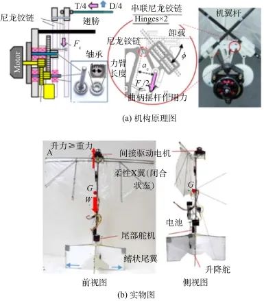

2020年,南洋理工大学通过模仿雨燕的飞行特点设计了X翼扑翼飞行器[13]。该飞行器质量26 g,机身长度200 mm,每个翅膀长为280 mm,采用无刷电机经过齿轮箱增加扭曲而驱动两组曲柄摇杆机构。如图2(a)所示,齿轮旋转轴采用滚珠轴承与碳纤维外壳固定,这样做可以减小轴系传动的弯曲变形从而提高无刷电机的负载扭矩和传动效率。机翼根部加入两个柔性尼龙铰链,通过储存拍打过程中的能量以补偿机翼在拍打逆转阶段减速时的动能,将机翼固定在机身上也有助于抑制扑翼引起的摇摆运动。依靠高效率的传动机构,该飞行器可通过调节尾翼的升降舵实现四翅样机的悬停、加速和空中滑翔运动。该样机可在15 Hz扑翼频率下产生近40 gf的静态推力,最大飞行速度为8 m/s,最大加速度为31.4 m/s2。
可悬停扑翼飞行器研究现状与关键技术的图2
图2   仿雨燕尺寸微型扑翼飞行器[13]Fig.2   Imitation swift scale MAV[13]

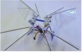

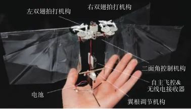

新加坡国立大学在2018年设计了四翅扑翼机Nus-Robotic bird[12]。该样机采用两组曲柄滑块与滑块摇杆组合扑翼机构。无刷电机作为动力源,通过1∶20的减速齿轮箱将动力传输到输出曲柄上。每两个翅膀组成一组扑翼机构,每个翅膀可以产生90°拍打角度。如图3所示,样机通过改变左右扑翼机构的扑翼平面角度产生俯仰轴、翻滚轴、偏航轴的控制力矩,以实现完全可控飞行。该飞行器质量27 g,翼展22 cm,悬停时扑翼频率为13.3 Hz,飞行速度可达5 m/s,持续飞行时间为3.5 min,可搭载4.5 g载荷,可实现定点爆破飞行和视距外可控飞行。
可悬停扑翼飞行器研究现状与关键技术的图3
图3   新加坡国立大学四翅悬停FMAV[12]Fig.3   National University of Singapore Four Wing hover FMAV[12]

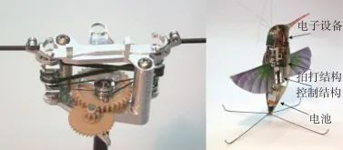

两翅扑翼飞行器相较四翅和八翅扑翼升力获取难度更大,稳定性控制难度更大,但仿生效果更好,更加具备理论研究价值。美国航空环境公司于2012年展示了一款仿蜂鸟扑翼飞行器nano-hummingbird[8]。该飞行器在设计过程中进行了翅膀形貌优化以获得更高效率,它的质量为19 g,翼展为16.5 cm,扑翼频率为30 Hz,能够悬停,能以6.7 m/s的速度向前飞行并向远程地面站传输实时彩色视频,是世界首款两翅构型的可自主飞行并实现悬停功能的无尾飞行器。翅膀的设计遵循最大升力功率比目标,以获得最优的效率,提升飞行时间,最终设计的翅膀可以达到9.4 g/W的升力功率比。扑翼机构的设计尝试了连杆机构和线传动机构的形式,考虑到连杆机构扑翼幅值有限,最终采取线传动作为扑翼机构形式,如图5所示,机构扑翼角可达200°。为了实现飞行器自由可控飞行,尝试了改变拍打攻角和翅膀变形的方式产生控制力矩,经过实验发现通过调节尾缘造成翅膀变形可以获得更大的控制力矩,最终选择采用改变尾缘的控制方式。此外,设计了齿轮组控制机构,克服了翻滚力矩与俯仰力矩控制耦合的问题。该飞行器为后续可悬停扑翼机的设计提供了设计范例。
可悬停扑翼飞行器研究现状与关键技术的图5
图5   美国航空环境公司设计的纳米蜂鸟机器人[8]Fig.5   Nano Hummingbird designed by AeroVironment Inc.[8]

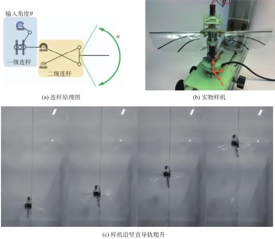

北京航空航天大学2020年研究独角仙的形态学和运动学特点,发现拍打翅膀的动作是由其骨骼内结构与相关肌肉的结合实现的[17]。用连杆模仿独角仙胸腔肌肉设计了二级连杆式扑翼机构。二级连杆由曲柄连杆机构和双摇杆机构组成,以曲柄摇杆机构输出摇杆的最小传动角为目标,使用仿真软件对连杆尺寸进行优化,增加了连杆机构的平稳性,减小了急回特性,实现了120°扑翼。选用1020无刷电机作为动力源,连接12∶1传动比的聚甲醛树脂材料齿轮减速箱放大扭矩,采用高强度纤维布材料作为翅膜、碳纤维棒作为翅脉制作翅膀。样机重心位于双翼气动中心轴线上,在垂直方向上的偏差0.68 mm。制作的样机翼展190 mm,质量23.1 g,在10 W功率输入下实现27.8 gf升力,成功克服重力起飞。
可悬停扑翼飞行器研究现状与关键技术的图8
图8   北京航空航天大学仿独角仙FMAV实物图[17]Fig.8   Physical picture of FMAV imitation allomyrina dichotoma at Beihang University[17]

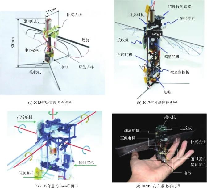

韩国建国大学在2012年模仿甲虫飞行机制设计扑翼机构,通过考虑静态力平衡,从理论上研究了重心(Gravity Center,GC)和平均气动中心(Aerodynamic Center,AC)的相对位置对垂直飞行的影响。进行了垂直起飞试验,在这些试验中,使用非定常叶素理论来确定平均AC的位置[20]。证明了通过控制重心和扑翼系统平均AC之间的相对位置,可以获得垂直起飞的俯仰被动稳定性。如图10(a)所示,2015年实现了翼展为12.5 cm、质量为7.36 g的仿昆虫扑翼微型飞行器的无控制垂直起飞。翅膀扑翼幅值为150°,扑翼频率为43 Hz。翼展为12.5 cm,使用非定常叶素理论计算和测量的三维机翼运动学,得到垂直力的平均气动力中心的位置位于翼展展向46%位置。飞行器重心的垂直和水平力的力臂几乎为零,以减小俯仰力矩[21],在43 Hz扑翼频率下可实现0.94 m/s的起飞速度。2017年,他们设计了仿甲虫两翅飞行器KUBeetle,采用曲柄连杆机构配合线传动放大机构,实现了190°扑翼角度,如图10(b)所示[22]。样机质量为21 g,在33 Hz扑翼频率下产生29 gf的升力。三个舵机分别通过调节尾缘的位置产生俯仰、滚转和偏航力矩。采用比例-微分(Proportion-Differentiation,PD)控制实现了飞行主动稳定性。实验表明该样机可以成功地进行垂直爬升,然后在0.3 m高的地面半径内悬停。如图10(c)所示,2019年他们对飞行器进一步减重,令飞行器质量达到16.8 g,翼展170 mm,高度75 mm,在23 Hz扑翼频率下产生18.5 gf的升力[10]。其提出了摆头力矩控制方案,依靠扑翼机构相对于机身的转角使升力与重力产生夹角,从而产生控制力矩,在俯仰轴转动-15°~15°范围时可产生-4.2~2.7 N·mm的控制力矩;在翻滚轴转动-15°~15°范围时可产生-2.8~2.6 N·mm的控制力矩;在偏航轴转动-20°~20°范围时可产生-0.3~0.5 N·mm的控制力矩,整机可成功悬停约3 min。2020年他们通过裁剪翅膀根部的方式减小翅膀面积,减小了阻力功耗,并且换用质量更小的舵机,3个舵机系统总质量仅1.8 g,使整机质量减小到15.8 g,飞行器翼展20 cm,传动比1∶28[23],如图10(d)所示。使用3.7 V电池作为电源,避免长时间工作时驱动电机过热,飞行器在3.7 V电压作用时产生1.34的峰值升重比。飞行测试表明,使用所选机翼的飞行器可以悬停8.8 min。
可悬停扑翼飞行器研究现状与关键技术的图10
图10   韩国建国大学线传动FMAV各年份迭代版本实物图Fig.10   Figures of iterative versions of string based FMAV of Konkuk University in different years

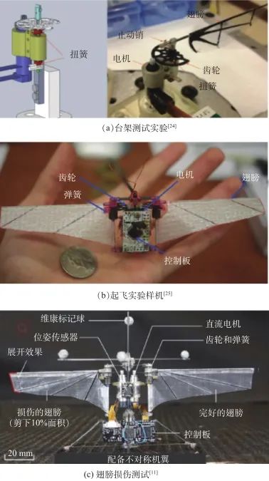

普渡大学在2013年提出了一种电机直接驱动的扑翼翅膀的扑翼方案,机翼由直流电机直接通过齿轮传动驱动,通过电机往复运动获得扑翼角度,如图11(a)所示[24]。扑翼机构由两个电机驱动,翅膀与电机间加入一根弹簧,令扑翼过程变为二阶阻尼系统的受迫振动响应。翅膀由中间位置向两侧减速运动时,弹簧被压缩,储存能量;机翼由扑翼幅值向中间运动时,弹簧释放能量,为翅膀加速,从而节省电机功耗。调节弹簧刚度系数可以将系统固有频率与输入频率保持一致以获得最大振幅,从而获得最大升力。
可悬停扑翼飞行器研究现状与关键技术的图11
图11   普渡大学电机直驱两翅实物图Fig.11   Physical prototype of Purdue University motor direct drive two wings
2017年,他们将扑翼动力学建模为一个受迫非线性共振系统[25]。利用线性近似方法,导出了稳态扑动幅值、能量和固有频率、阻尼固有频率和峰值频率的特征频率的解析解。提出了扑动共振的理论分析,重点关注其对稳态响应、升力产生和负载功耗的影响,研究表明:扑动角速度峰值出现在系统以固有频率驱动时;最大升力出现在固有频率,而不是峰值频率;效率最大值出现在固有频率处,而不是峰值频率处。通过扑翼机构搭载翅膀进行实验,验证了模型和分析。
同年他们提出了考虑尺寸、质量和功率限制下设计电机直驱两翅扑翼样机的方法,建立了动力学、飞行稳定性和主动控制策略等理论模型,利用刚性和柔性机翼不同扑翼频率的载荷数据进行了验证[26]。如图11(b)所示,飞行器总质量12.5 g,扑翼频率40 Hz,扑翼幅值为150°,最大升力20 gf,翼展170 mm,翅膀使用两个质量2.5 g、直径6 mm的无刷直流电机驱动,翅膜使用3 μm薄的聚酯薄膜,飞行器可以克服重力起飞。

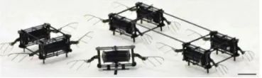

2021年他们分析自然界昆虫的翅膀能够在一定程度上对称和非对称损伤的特点,建立了翅膀破损条件下的飞行模型,如图11(c)所示[11]。从昆虫的自适应能力获得灵感,量化机翼运动学、控制力矩偏移和气动阻尼变化,在机翼完好和损坏的飞行试验中对扑翼微型飞行器的机翼损伤的影响进行了研究。与完好机翼相比,受损机翼为了补偿升力损失和扭矩失衡,导致了扑翼幅值的增大,引起功耗的相应增加。与对称情况相比,非对称损害通常需要更多的额外控制努力来实现飞行稳定。此外还分析了翅膀损伤对于升力、控制力矩和飞行动力学的影响,建立了不完全翅膀的系统控制模型。最终,扑翼机即使在单边最大升力损失约22%的情况下,也能保持飞行能力,这一结果与飞蛾悬停时处理扭矩不对称的能力(22.3±7.8%)相当。

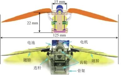

由于NAV尺度的质量和翼展过小,现有技术很难做到完整飞行器自由悬停飞行,一些研究机构在这个尺度上做出了尝试。韩国建国大学模仿甲虫设计了微扑翼飞行器,该系统在尺寸、扑动频率和翅膀运动学方面模仿甲虫。使用了苏格兰轭机构和连杆的组合系统,将 电机的旋转运动转换为扑翼运动[27]。被动翼旋转机构通过柔性构件集成在扑翼机构中。扑翼机构由锂电池(3.7 V,180 mAh)供电,用于拍击测试,如图12所示,它可以在17 Hz的扑翼频率下产生148°的拍打角,105°的扭转角,在约束条件下的最大平均前进速度为360 mm/s。拍动试验和力的测量证实,翼的旋转显著地有助于力的产生,从而有助于产生向前的速度,并且拍动器在拍动运动期间可以产生大约2 gf的正的平均垂直力。该飞行器质量为10.26 g,翼展为12.5 cm。

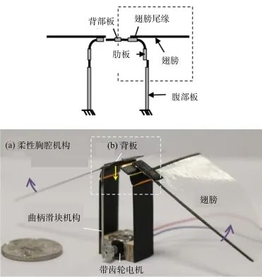

哈佛大学模仿双翅目昆虫胸部机构非线性刚度的特点设计了柔性扑翼机构[28]。这种胸腔机构由刚性板和聚酰亚胺薄膜铰链连接而成,形成一个封闭的壳体结构。它具有非线性增加的刚度,因此可以在接近末端冲程时使机翼快速减速,并随后帮助机翼反转,如图13所示。扑翼机构质量为3.51 g,翼展10 cm,扑翼幅值158°,采用连杆机构传递动力。实验表明,在25 Hz时,扑翼系统仅将总机械功率的2%消耗在惯性功率上;相比之下,当相同翅膀以相同的频率拍打时,没有弹性储能的刚体机构将总机械功率的23%消耗在惯性功率上。说明系统内部的柔性关节可以缓冲25 Hz的10 cm翼展扑翼运动的惯性功率。与刚体扑翼机构相比,由于具有弹性能量存储的能力,这种柔顺的扑翼机构在产生相同推力的情况下节省了20%~30%的功率消耗。

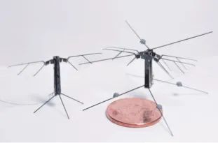

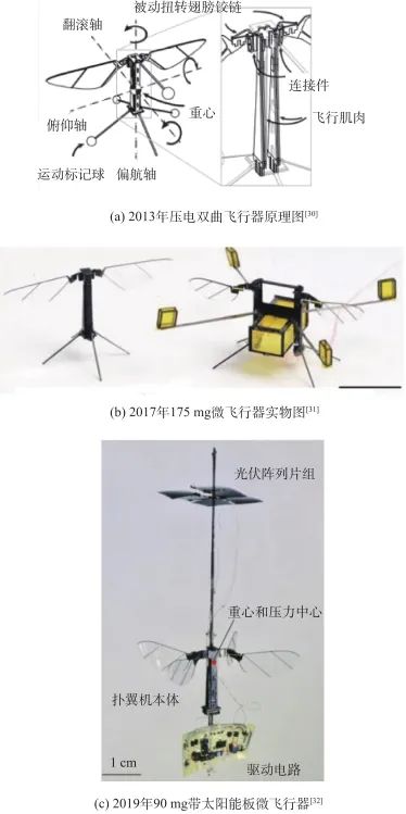

2013年,哈佛大学的Ma等设计了“RoboBee”机器人,最早实现了压电驱动的厘米尺度微飞行器的控制飞行。为了实现飞行器的小型化,研究团队研发了专用的双晶压电驱动器,通过碳纤维与聚酰亚胺复合的柔性关节传动系统,实现了微飞行器的翻滚、俯仰、偏航多自由度飞行力矩控制。如图15(a)所示,该样机质量约80 mg,采用300 V电压交流驱动压电驱动器,通过柔性铰链传动系统,最终单个翅膀扑翼频率大概在110~120 Hz之间,整体最大可以产生大于1.3 mN的升力,且飞行功耗大概在19 mW,可以实现在监控环境下的悬停飞行,是已知可悬停扑翼微型飞行器最早的成功研究[30]。
可悬停扑翼飞行器研究现状与关键技术的图15
图15   哈佛大学压电PAV机构Fig.15   Harvard University piezoelectric PAV mechanism design
哈佛的研究团队在后期对微飞行器的功能拓展研究做了进一步探讨,2016年研究团队通过构建电吸附结构实现了微飞行器对于墙壁的吸附功能,这使得飞行器可以实现在特殊环境中的停留。2017年Chen等针对RoboBee的空气-水界面突破问题做了研究。研究者构建了一台质量175 mg的微飞行器,通过微型电解器实现化学蓄能,如图15(b)所示,并实现飞行器从水面到空气中的表面张力克服功能[31]。2019年Jafferis等进一步改进了RoboBee的飞行器结构,如图15(c)所示,采用太阳能供电的方式实现了微飞行器的自供能飞行任务,是迄今为止第一个实现无系绳的最轻的飞行器[32]。

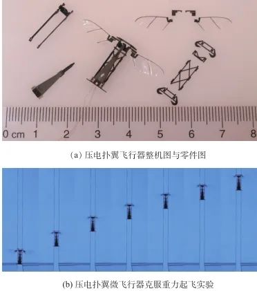

2016年,上海交通大学设计了国内首款压电驱动双翅扑翼微飞行器,如图17(a)所示,机器质量84 mg,翼展35 mm,在100 Hz的共振翼拍频率下,可以产生足够的推力,以约±60°的拍动振幅起飞[34]。压电驱动器的设计考虑了电气隔离和装配问题。变速器和机身被集成为一个部件,以避免装配困难。翼脉纤维方向布置合理,具有较高的强度和刚度。实验结果表明,该压电驱动器具有良好的性能;成功避免了变速器和机身之间的装配;通过合理排列碳纤维的纤维方向,获得了高性能的人造翅膀。
可悬停扑翼飞行器研究现状与关键技术的图17
图17   上海交通大学压电扑翼微飞行器[34]Fig.17   Piezoelectric flapping wing PAV of Shanghai Jiao Tong University[34]

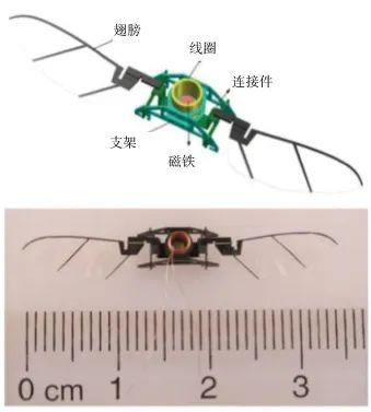

除了压电双晶片驱动方式驱动的微飞行器以外,例如像电磁扑翼驱动、介电弹性体驱动等方案也被来自不同研究所的研究者尝试。2016年上海交通大学Zou等提出了一种以电磁驱动为驱动方案的微飞行器,并实现了飞行器的克服重力起飞实验[35]。如图18所示,该样机质量大约在100 mg以下,扑翼拍动频率大概在80 Hz左右,可以实现约±70°的扑翼幅度,实现了世界上最小的电磁驱动扑翼机首次升空实验。为了进一步提升飞行器的抗冲击能力,哈佛大学的Chen等在2019年提出了一种以介电弹性体驱动为驱动方案的微型飞行器,这种微型飞行器使用介电弹性体作为驱动动力,可以达到约500 Hz的扑翼频率,如图19所示,功率密度为600 W/kg[36]。这种使用柔性压电材料构建的微飞行器可以达到更高的扑翼频率,从而产生更高的升力,此外柔性的驱动器使得飞行器面对冲击等问题时受到的损伤更小。
可悬停扑翼飞行器研究现状与关键技术的图18
图18   扑翼机器人原型与尺子对比[35]Fig.18   Prototype flapping-wing robot contrasted with a ruler[35]
