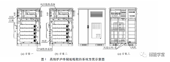

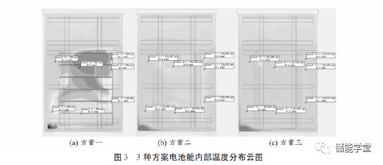

方案一为电池舱空调的出风和回风均为自由进出风;方案二在电池舱空调的出风口加装专用风道;方案三是在方案二的基础上,局部加上风机辅助出风,可实现远离空调的柜体能够均分空调吹出的冷风。3种方案的示意图如图1所示。其中方案三风机的理论选型设计如下:电池舱内空调出风口均分为三路,其内循环风机的风量为380m³/h,则每一路出风口的平均风量约为130m³/h,由风机的风压理论推导公式可得出,单个风机压力损失P=12.7Pa,据此初步选择型号为8030的直流风机。根据其P-Q性能曲线图可知,两台风机的自由风量相加为160m³/h,且在压力为10~15Pa时,两台风机的有效风量为120~140m³/h,理论估算出的风量和风压均满足设计需求,故风机选型符合设计要求。
高防护户外储能柜散热系统优化设计的图2

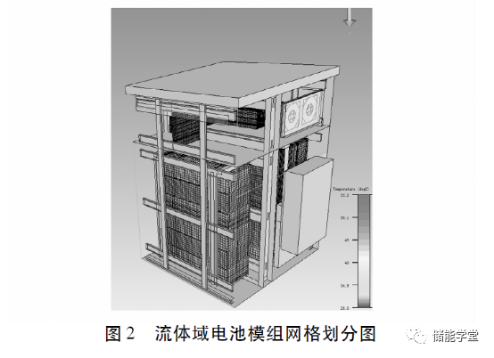

网格划分时,对系统网格进行全局约束,在考虑计算机计算能力的基础上,需全力确保网格的质量。为了确保能够扫描到最小模型上的最小网格,设置网格最小尺寸为1mm,最大尺寸为30mm,并打开smooth按钮,调整平滑过渡参数,使得网格的长宽比无剧烈的变化。同时对风扇和空调进、出风口等流场变化剧烈的地方局部加密和网格膨胀,风扇的长、宽方向网格膨胀距离为25%,厚度方向为100%,并确保风扇长、宽方向不少于25个网格,膨胀区域不少于6个网格,风扇厚度方向和膨胀区域各不少于15个网格。经以上设置,划分好的系统网格在300万个左右,最大长宽比在20以内,网格质量较好。其中重点关注的流体域电池模组的网格划分如图2所示。

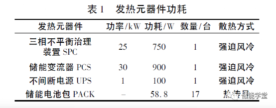

该储能柜应用在安徽芜湖,所处地为北纬31°,设备前门朝南,时间设置为7月下旬中午1点,太阳辐射强度为904W/㎡,图2中箭头为太阳辐照角度。环境温度设为40℃,空调停止制冷温度设置为25℃,制冷量为1.5kW。储能柜内发热元器件建模后,参照表1进行参数设置。
高防护户外储能柜散热系统优化设计的图4

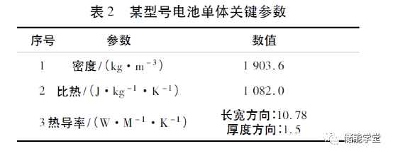

电池舱中,电池为外购产品,无法建立其详细的电芯模型,只可通过Cuboid简化建模,并根据表2对电池模组进行参数设置。

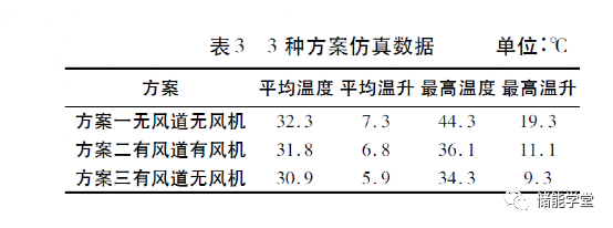

根据以上边界条件,利用Flotherm软件对储能柜进行热仿真分析,得到3种方案电池舱的内部温度云图如图3所示,3种方案中电池舱的平均温度、平均温升、最高温度和最高温升数据见表3。
高防护户外储能柜散热系统优化设计的图6
高防护户外储能柜散热系统优化设计的图7
由图3和表3可见,方案一的最高温升最大,方案二次之,方案三最低。对比3种方案,方案三最优,其热稳定后电池舱内最高温度低于电池限功率运行温度45℃,且舱内平均温升为5.9℃,可保证锂电池在一年中的大部分时间里运行在最佳环境中,符合储能柜边界设计条件。

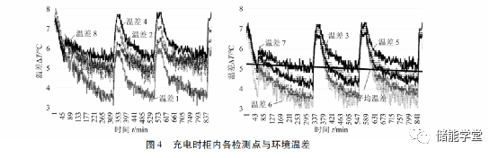

采用K型热电偶、数据记录仪在模拟建设地最高温度为40℃的高温箱中进行方案三的热测试。柜内电池舱共布置8个测试点,其位置为:靠近空调的电池侧布置4排共4个测试点,远离空调的电池侧布置4排共4个测试点,并在柜外布置环境测试点1个。
高温热测试的边界条件为:1)储能柜满负荷充放电过程中,满足柜内最高温升小于15℃,即满足柜内电池最高温度低于电池的限功率工作温度45℃,其中电池的温度取测试点的最高温度;2)电池的长寿命存储温度区间为18~30℃。
图4所示为储能柜满负荷运行时电池电量从30%到100%充电过程中的温差数据,由图可见,柜内电池与空调环境的温差接近5℃。高温热试验的环境温度为(40±0.5)℃,空调的停止制冷温度为25℃,回差为5℃,可见电池的工作温度保持在(30±0.5)℃以下,低于电池限功率工作温度45℃。由于储能柜24h只需充放电一次,因此电池长期存储的环境温度为(25±5)℃。
高防护户外储能柜散热系统优化设计的图8

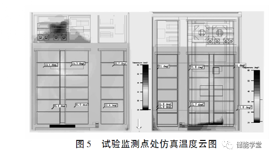

优化后方案三的热仿真温度云图如图5所示。综上,电池舱的空调散热系统通过了高温热测 试,满足热设计的边界条件。对比热仿真数据和热 测试数据可见,仿真数据中远离空调侧采样的平均 温度为 31.5℃,平均温差为6.5℃,靠近空调侧采样的平均温度为32.9℃,平均温差为7.9℃,热测试数据显著低于热仿真数据。造成数据结果偏差可能的原因是:1)高温箱的温度控制精度、热电偶 的测量精度等测试仪器和测试环境的影响 ;2)电池包充放电时,释放的热量不是稳态的,且不同工况下释放的热量差异较大;3)制冷空调的实际工作状态和热仿真模拟状态相差较大,实际设置25 制冷,5℃的回差,理论上空调出风口温度为25 左右,但实测为11℃左右,空调出风口工作温度偏离理论数据较大。鉴于以上原因,以后工作中将采取以下措施:1)选择温度控制精度较高的高温箱,增加测试点,并进行异常数据的处理;2)寻找空调实际工作中温度的变化规律,做好空调送、回风口温度实时监测,进行精确的温差统计。
