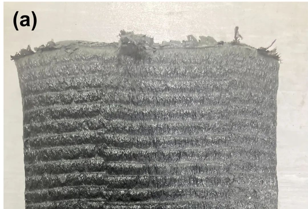

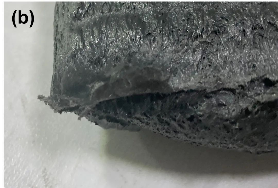

图1:(a)LFT板材示意图;
 热塑性长纤复材的介绍与量测的图2
图1:(b)LFT板材纤维特写

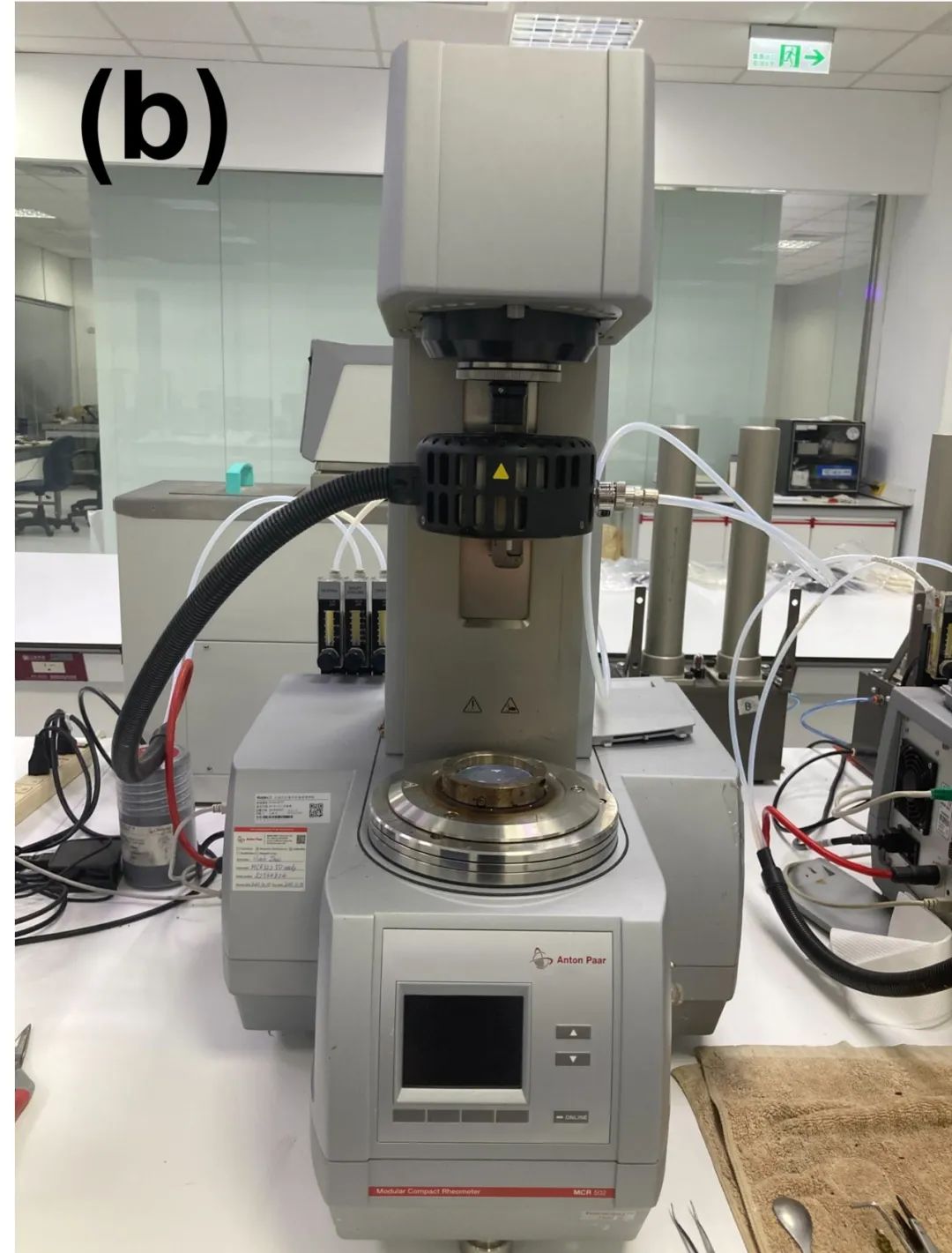

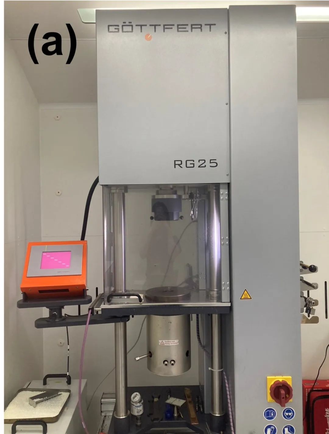

图2(a)为Göttfert的毛细管流变仪(Capillary Rheometer),是目前发展最成熟且应用最广的流变测量仪器之一,可用来量测巨观下之黏度特性,用以模拟材料于加工中的流动行为。而图2(b)Anton paar所生产之旋转流变仪,于装置上旋转夹具时可以进行动态黏弹性(Viscoelasticity)测量,利用旋转流变仪进行动态频率振荡(Oscillation)实验,得到一般旋转流变仪于稳态(Rotation)实验中无法获取储存模数(Storage modulus, G’)与损失模数(Loss modulus, G”)。储存模数(G’)与损失模数(G”)分别代表着高分子的弹性与黏性。

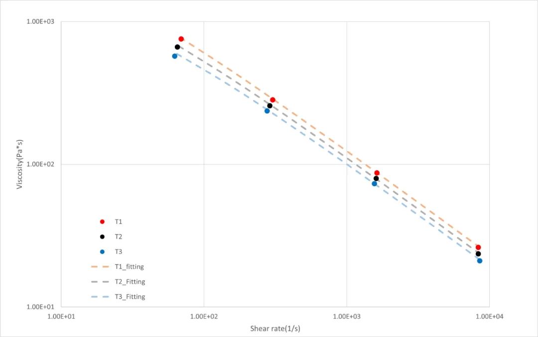

图3为毛细管流变仪实验所得的剪切黏度,可藉由实验数据进行数学模型拟合,取得黏度、温度与剪切速率的相依性,进而分析出LFT的流动特性。

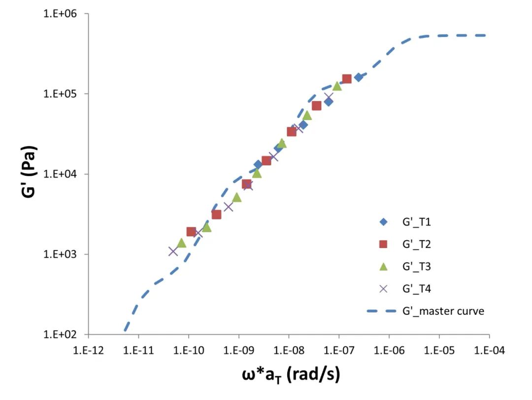

图4则是旋转流变仪的黏弹特性实验结果,藉由时间-温度迭加原理(Time-Temperature Superposition,简称TTS)处理实验数据,并将实验结果结合数学模型拟合成一条主曲线(master curve),可从曲线内观察到温度、模数与角频率的关联性,并利用黏弹特性延伸至降温时产品的收缩与翘曲。
