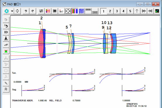

假设您想要了解第三个镜片的公差对图像的影响。您可以使用 CHG 文件。让我们在该镜片上分配50微米的偏心误差。这是 CHG 文件:
CHG
5 DECENTER 0 .05 0 2
END

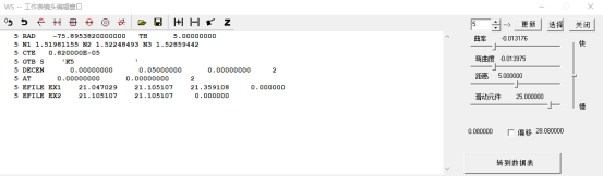

曲面5现在通过在(X,Y,Z)三个参数中设置偏心,并且包含两个表面。 因此,表面7保持原样。不需要虚拟,反之亦然。 您可以使用 WorkSheet™(WS)执行相同的操作。在 SketchPAD™ 显示中,单击工作表按钮SYNOPSYS 课程四十四:为什么 SYNOPSYS 不使用坐标断点?的图2SYNOPSYS 课程四十四:为什么 SYNOPSYS 不使用坐标断点?的图3,然后单击曲面5处的镜头图片。工作表镜头 - 编辑窗口现在显示描述曲面5的输入数据(还没有偏心):
SYNOPSYS 课程四十四:为什么 SYNOPSYS 不使用坐标断点?的图4

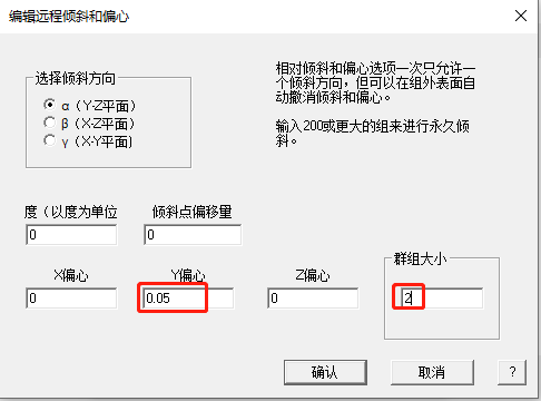

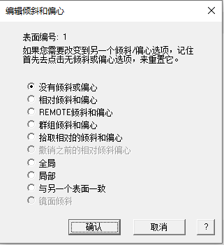

单击编辑窗格,然后键入5 DEC 0 .05 0 2; 然后单击“更新”按钮。 如果你不记得语法?简单。当工作表在曲面5处打开时,单击工作表工具栏上的“倾斜对话框”按钮。现在,您将看到 SYNOPSYS 中所有可能的结果列表
SYNOPSYS 课程四十四:为什么 SYNOPSYS 不使用坐标断点?的图5

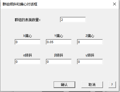

此刻,表面5上没有倾斜,因此单击“相对”按钮。您可以选择倾斜方向,角度,偏移点和偏心数据。在 Y-偏心框中输入0.05,指定组大小为2,然后单击“确定”两次。
SYNOPSYS 课程四十四:为什么 SYNOPSYS 不使用坐标断点?的图6
现在该元件再次偏心。
您选择的选项(称为“相对”选项)允许您输入单个倾斜方向加上偏心,并且组后面的反向倾斜或偏心是自动的。 这使得该选项快速而友好。

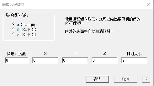

但我们还没有完成。假设您想要用位于任意(X,Y,Z)位置的点来倾斜元件。这就是对话框中的下一个选项远程倾斜。单击该选项将打开一个对话框,您可以在其中指定该点的位置。
SYNOPSYS 课程四十四:为什么 SYNOPSYS 不使用坐标断点?的图7
其他选项应该易于理解:使表面拥有较早表面的 TDC,或使其与另一表面重合。

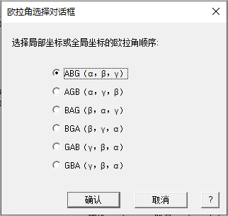

“局部”选项打开一个对话框,您可以在其中给出三个倾斜角度的欧拉顺序。
SYNOPSYS 课程四十四:为什么 SYNOPSYS 不使用坐标断点?的图8
当您进行选择并返回工作表时,程序会创建指定表面5的局部位置和角度所需的输入命令。只需编辑编辑窗格中的数字即可。位置数据是(X,Y,Z),角度是(Alpha,Beta,Gamma)。
SYNOPSYS 课程四十四:为什么 SYNOPSYS 不使用坐标断点?的图9
Local” 指的是数据位于前一个面(在本例中为4)的坐标系统(CS)中。如果您选择全局选项,您将参考表面 1的 CS。这两个选项不提供相对选项的自动撤销,但是如果这使工作更容易,则可以声明另一个与先前的表面重合。
如果没有,使用群组选项。在这里,您可以指定三个方向的倾斜,以及一个偏心——以及一个组大小,因此反向倾斜偏心是自动补偿的。

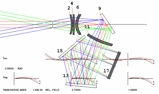

这是一个带三折叠反射镜的系统。现在您可以选择描述每个折叠,其后面有一个虚拟表面(使轴倾斜相等)或没有虚拟表面,在这种情况下,程序通过将负 UNDO 分配给下一个表面来模拟虚拟表面的效果。
打开镜头文件 C40L2.RLE,

在第一种情况下,我们可以描述表面9上的倾斜9AT 45 0 100。此输入的组大小为100,大于镜头中的表面数量,因此不会发生反向倾斜。表面10也被指定为45度倾斜角。这是一个简单的草图。如果在表面9上为表面10分配倾斜拾取,则该曲面会倾斜,如果表面9上的角度发生变化,则表面10也会跟随。在这种情况下,WS 输入仅仅是10 PAS 9 100 ,其中 PAS 代表系统不是旋转对称。现在,如果单击 WS 中的表面9,则最上面的滑块控制该表面的倾斜度。移动滑块并观察 PAD 显示。
SYNOPSYS 课程四十四:为什么 SYNOPSYS 不使用坐标断点?的图12
这是使光轴跟随镜面倾斜的一种方法 - 但这不是唯一的方法。如果您选择“镜像倾斜”选项,指定45度的倾斜度,并移除虚拟表面10的倾斜度,您将获得相同的效果。
