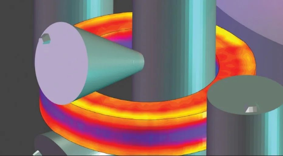

Simufact Forming就是这样一款专业的环轧工艺仿真分析软件。相比于其他同类型软件,Simufact Forming的环轧仿真具有高度复现实际、高度模板化、高精度计算的优势。这得益于开发人员的不懈努力,将这一整套的控制算法集成为通用设备库RAW和MERW,并集成在Simufact Forming中,为环轧工艺仿真人员提供了极大便利。
设计仿真 | Simufact软件助力罗特艾德圆锥弯矩轴承环轧工艺仿真的图2
Simufact 环轧仿真

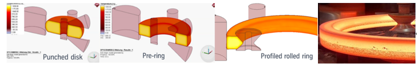

某型号环件全周期仿真过程

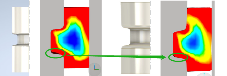

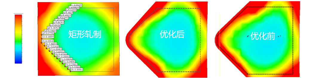

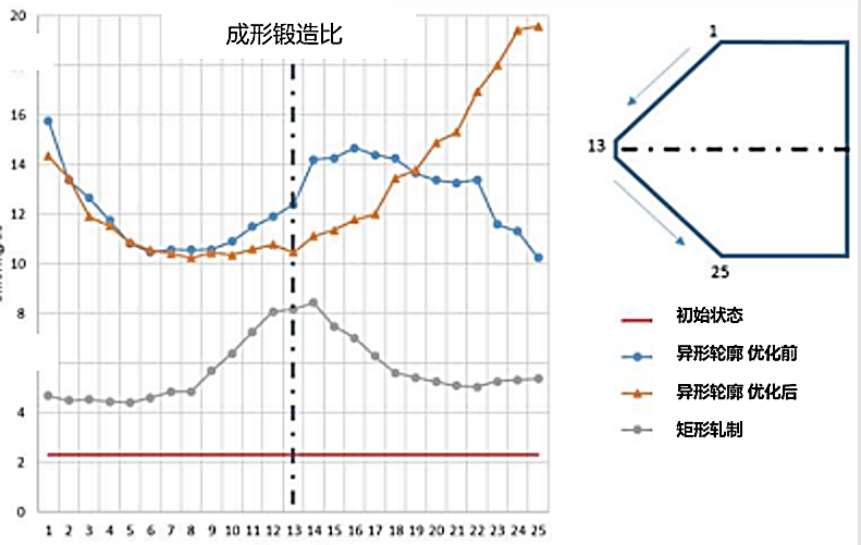

该外圈的轧辊设计过程伊始,工程师们虽然知晓这种异形轧制方式的材料利用率高于普通矩形轧制,但经过Simufact Forming仿真发现,若异形辊子截面形貌设计不合理,轧出的零部件成形比会在下方的滚道位置下降,这虽然能够制备出外形尺寸达标的零部件,但下滚道位置较低的成形比将不利于轴承件的寿命。
设计仿真 | Simufact软件助力罗特艾德圆锥弯矩轴承环轧工艺仿真的图6
为了能够使滚道关键位置的成形比更高,使生产制备的轴承更加耐用,罗特艾德公司的工程师们对轧辊的截面形貌进行了设计改进,并继续基于Simufact Forming对不同的截面轮廓设计进行仿真验证。最终,工程师们借助Simufact找寻到了最优解,关键位置的成形比有明显增加,为后续齿轮的耐久提供了强有力的理论支撑。
设计仿真 | Simufact软件助力罗特艾德圆锥弯矩轴承环轧工艺仿真的图7
成形比结果(左:常规矩形轧制、中:优化后、右:优化前)
设计仿真 | Simufact软件助力罗特艾德圆锥弯矩轴承环轧工艺仿真的图8
不同轧辊截面轮廓的成形比结果分布
