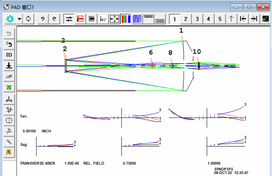

在本课中,我们将展示如何使用 SYNOPSYS™ 的独特功能进行参数研究。打开文件4.RLE. 输入 FETCH 4 ,然后输入 PAD。

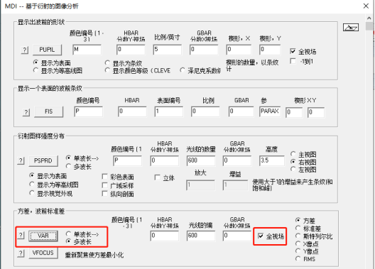

对于这项研究,我们首先得到全视场的多波长的波前差,用 MDI 对话框或命令这当然很容易。
SYNOPSYS 光学设计软件课程四十五:使用人工智能特性进行参数化研究的图2
SYNOPSYS 光学设计软件课程四十五:使用人工智能特性进行参数化研究的图3
在这里,我们要求600条光线,你可能想知道这是否足够。有些人使用了数千条。这真的有必要吗?

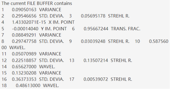

然后单击“运行”按钮。在 VARIANCE 命令中,word 4是要追迹的光线数量,但在这里我们给它代替符号,它在运行时转换为字符“600”。现在,方差分析再次运行,结果与之前相同。我们已经到了一半,但是我们需要告诉 AI 在哪里获取结果的方差数,因为这是我们需要检查的每个案例。键入 BUFFER 可以吗?
SYNOPSYS 光学设计软件课程四十五:使用人工智能特性进行参数化研究的图4
我们要检查的数字已存储在文件位置编号中的方差
1. 编辑 MACro,如下所示:
VARIANCE M 1 AIP
ORD = FILE 1
“ORD”表示分析的纵坐标数据,它将来自文件位置1.再次运行,因为程序必须运行一次 MACro 才能循环变量。现在我们准备好了。输入:

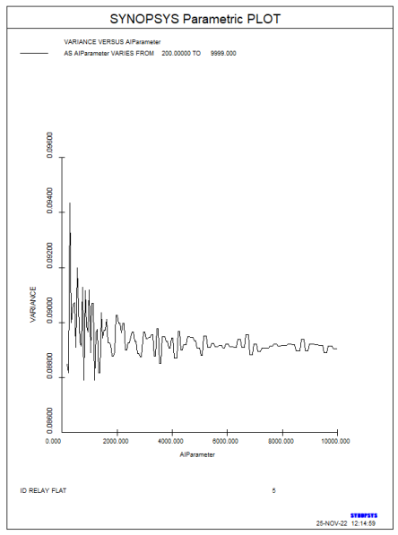

STEPS = 200
DO MACRO FOR AIP = 200 TO 9999
该程序运行 MACro 200次,并且对于每种情况它都会获得方差。完成后,它会绘制一个图表:
SYNOPSYS 光学设计软件课程四十五:使用人工智能特性进行参数化研究的图5
返回的差异确实取决于所请求的光线数量!但不是那么多; 使用600条光线时,我们得到的值为0.0905,而9999条光线的值为0.08906。另一方面,太少的光线肯定是不可取的。根据列表结果,对于追迹298条光线的情况,最高值为0.09435。所以我们已经吸取了教训:如果要求更多光线,图像分析程序会更准确 - 但是对于这个例子,6000和9999光线的结果基本相同。所以通常没有必要要求更多。
