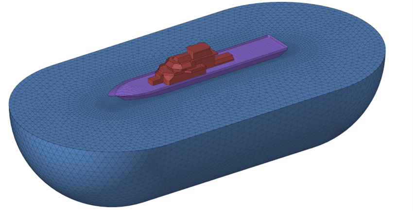

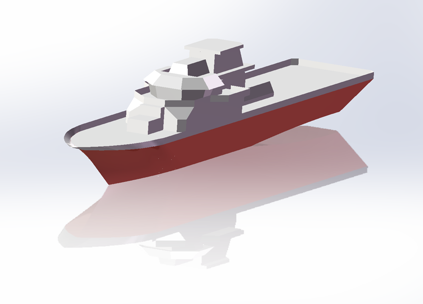

本文使用SolidWorks创建一艘简易的交通艇3D模型,并且创建半径近似船半宽6倍的水域模型,以此模型分别采用“散波”法和“总波”法模拟炸药在不同爆距下,交通艇毁伤情况。前处理采用HyperWorks对模型进行网格划分,后续再导入Abaqus进行设置和计算。船体的主要材料部分参数和炸药的部分参数如下:
基于Abaqus的水下爆炸仿真的图1
图1. 交通艇3D模型图
基于Abaqus的水下爆炸仿真的图2
基于Abaqus的水下爆炸仿真的图3
图2. 网格模型图

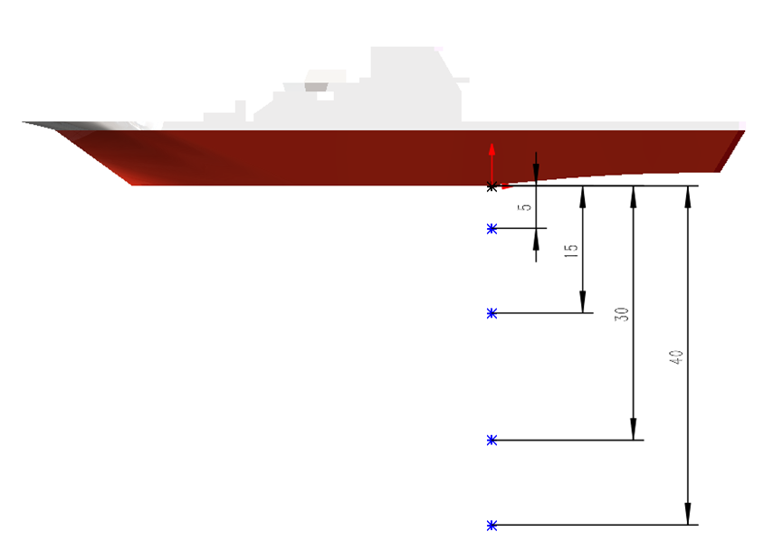

基于Abaqus的水下爆炸仿真的图6
图3. 爆炸点位置

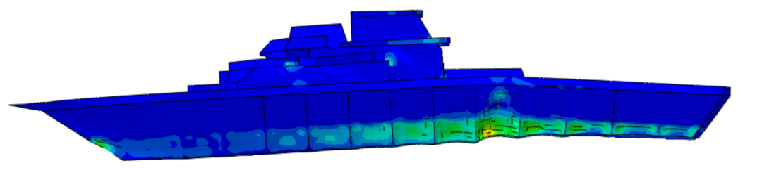

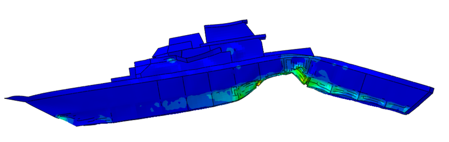

在近场爆炸中,从5米到30米,每隔一段距离设置一个爆炸点,采用“散波”法模拟,得出不同爆距下的船体毁伤情况,以下列出3种典型的毁伤模式。
近场爆炸仿真结果

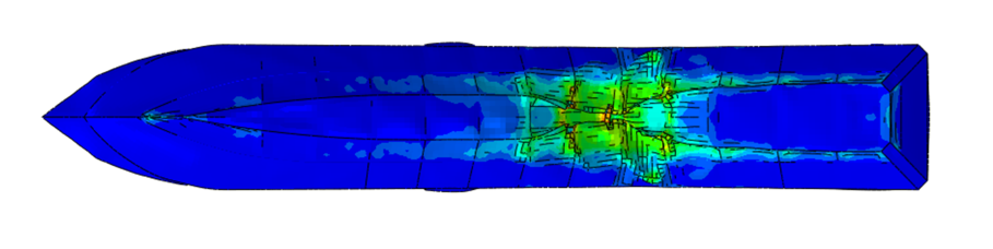

从数值仿真结果可以看到,在爆距5米的工况下,冲击波的波前到达船底的时候,船底外板迅速拱起,发生极为明显的塑性变形,此变形为塌底变形,是一种局部的大变形,由于变形非常剧烈,极易引起船体结构上的撕裂和破洞,如图4所示。
基于Abaqus的水下爆炸仿真的图7
基于Abaqus的水下爆炸仿真的图8
图4. 爆距5米下,塌底变形毁伤模式

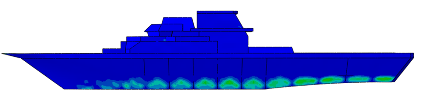

在爆距为15米的情况下,随着爆距的增大,船体外板变形减小,但依然有微微拱起和外板明显的内凹现象,如图5可见,船体内部横舱壁和纵舱壁的轮廓都清晰可见印在船体外板上,形成类似船舶焊接过程中出现的“瘦马现象”变形。
基于Abaqus的水下爆炸仿真的图9
基于Abaqus的水下爆炸仿真的图10
图5. 爆距15米下,瘦马变形毁伤模式

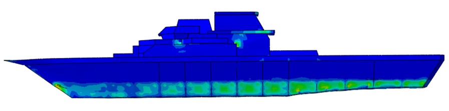

在爆距为30米的工况下,距离已经较远了,船体由于冲击波的作用下,出现了内凹现象的毁伤模式,产生了部分船体的塑性变形,如图6所示。
基于Abaqus的水下爆炸仿真的图11
基于Abaqus的水下爆炸仿真的图12图6 爆距30米下,内凹变形毁伤模式

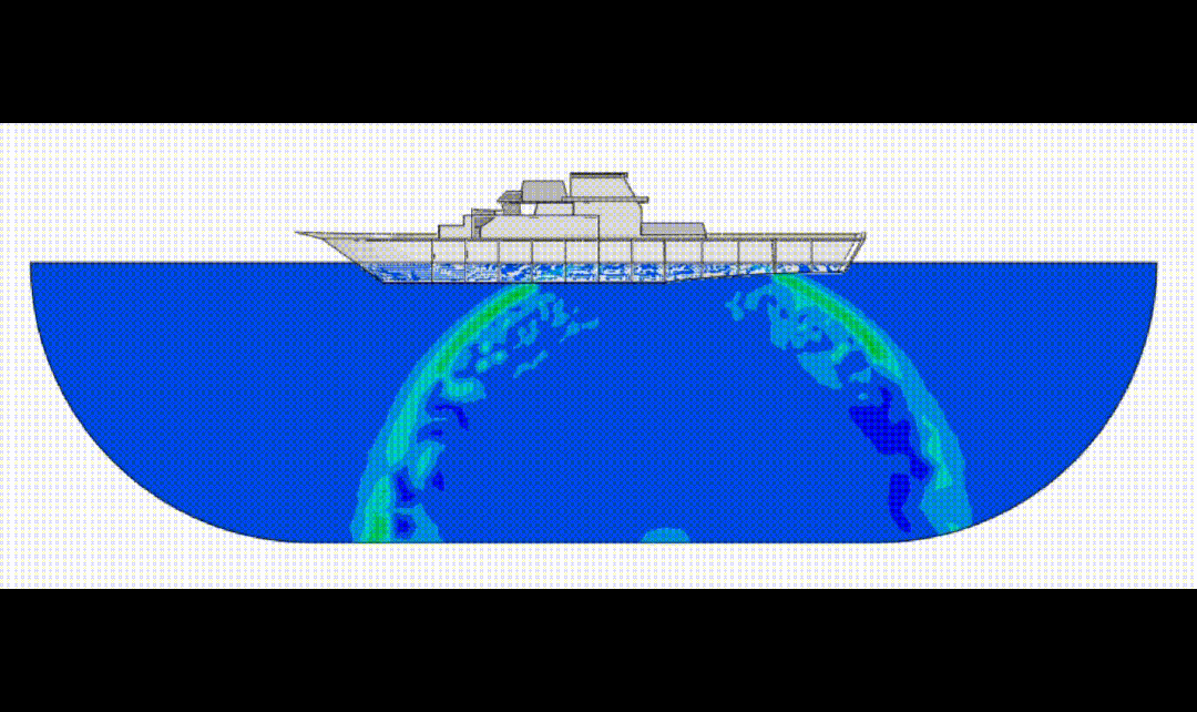

随着爆距的不断增大,空化效应对结构毁伤的影响不再是不可忽略,对此,采用“总波”法模拟在爆距40米的工况下,模拟出船体毁伤情况。从图7所示可见,船体结构产生了一定程度的塑性变形,此变形与内凹变形非常相似。从图8所示可见,在爆炸的瞬间,冲击波瞬间达到船体,从而对船体产生毁伤。
基于Abaqus的水下爆炸仿真的图13
图7.爆距40米下,船体毁伤模式
基于Abaqus的水下爆炸仿真的图14
基于Abaqus的水下爆炸仿真的图15
图8 冲击波动画(截面)
