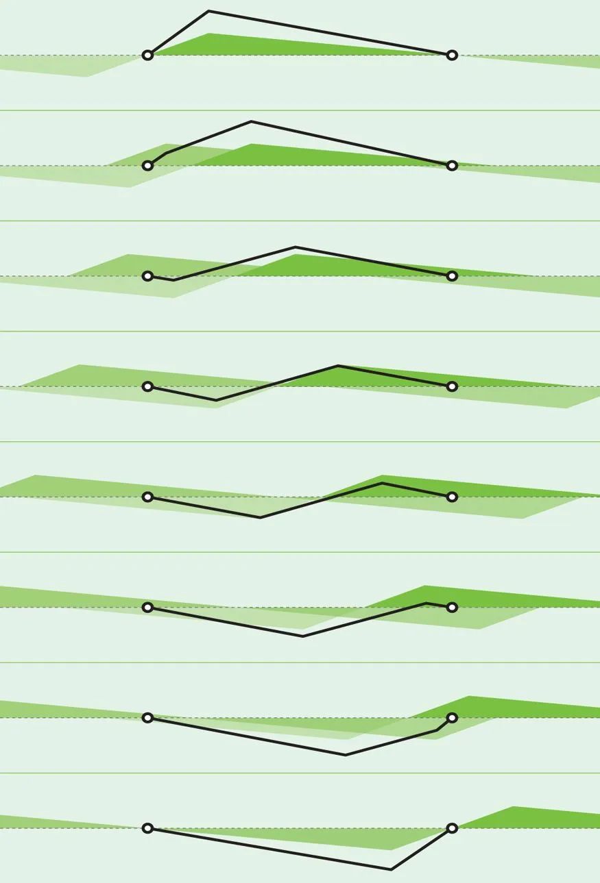

在吉他中,这个过程是通过琴桥完成的。被拨动的弦将垂直运动,并且平行于音板。这些运动被传递到琴桥,琴桥不仅会垂直移向音板,而且还会在很大程度上向左右摇摆,如图1。
声音的产生——结构致声:第二部分的图1
图1: 弦随时间的波动

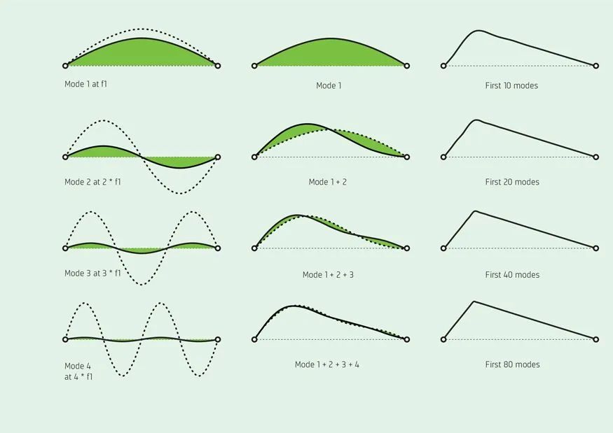

要了解为什么这样做有用,请再次查看图2中琴弦的驻波模式。在进行结构分析时,振动专家将这些模式称为结构的特征模态(“Eigen”德语的意思是“自身/自己/特征”);这些模式是专门针对该特定系统的。一方面,这些振型指示系统在哪个频率下非常敏感并且会发生共振。另一方面,对于该特定频率而言,振型揭示出沿着结构上哪里易于或难以传递能量。
振型的振幅为零的位置称为振型的节点。我们在这些位置无法有效地激发该振型。相反,波腹是振幅最大的位置,在这里,我们可以轻松地将能量注入模态或将其提取出来。因此,在不同位置拔弦会改变一种模态被激发的程度。拨动中间的位置会增强基音,而移到任一端都会增强泛音。此外,扭结越尖,越能激发更高的频率,因为采用波长较短的形状来构建尖锐的弯曲。因此,与使用坚硬、较尖的琴拨(或吉他拨片)相比,用我们宽大的指尖弹拨会产生不同的声音。

声音的产生——结构致声:第二部分的图2
图2:弦上的驻波
