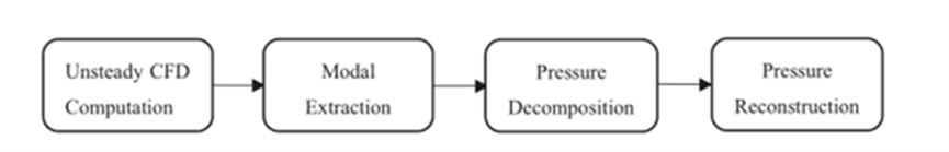

薄膜模态是一组与薄空气层声波波长有关的数值模态,利用它可以构造一组归一化的正交基,用于分离和计算对流和声压波动。薄膜模态分解的基本原理包括三个步骤:薄膜模态提取、压力分解和压力重建。模态提取是将空气层采用离散的方式,构造归一化的声波特征向量;压力分解是将压力扩展成薄膜模态与参与因子乘积的形式,从而能够描述压力的贡献;压力重建是将对流和声压波动分别投影到薄膜模态上,分别求出其对应的频率的参与因子,从而完成两种压力波动的分离。薄膜模态分解的具体流程如下所示。
基于Actran薄膜模态法进行车辆风噪对流压力和声波压力的分离研究的图2
图1 薄膜模态分解流程

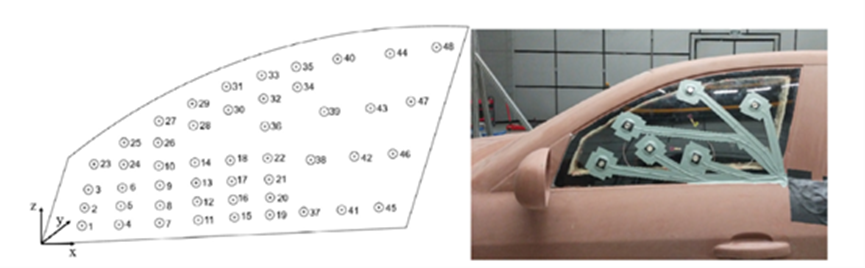

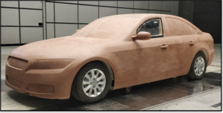

为了研究风噪声传播特性和机理,同济大学制作了一个全尺寸的驾驶室模型,在左前车窗上安装了一块真正的车窗玻璃。车身的其余部分覆盖了厚厚的油泥,以获得较大的声传播损失,如图2所示。为了分离侧窗上的对流压力波动和声压波动,将频域中两个分量的混合压力数据投影到提取薄膜模态的正交基上,以获得相应的参与因子。根据这两种压力波动的特点,利用薄膜模态和参与因子在频域中进行分离和重构。然后,将重建的声学和对流压力波动与基于波数分解的结果进行比较。
基于Actran薄膜模态法进行车辆风噪对流压力和声波压力的分离研究的图3
图2 带有真实侧窗玻璃的驾驶室油泥模型

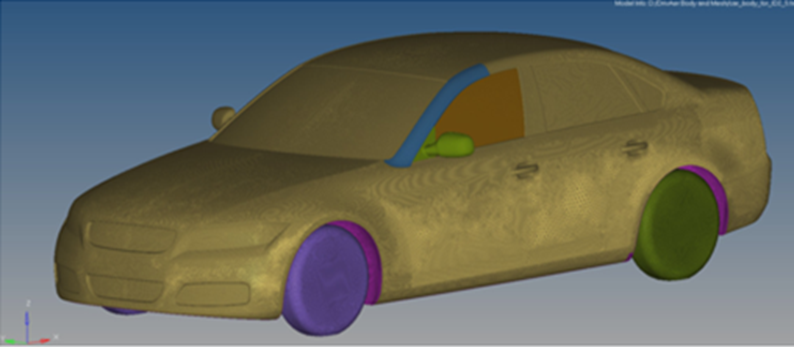

使用商用CFD软件计算侧窗玻璃上的流场和压力波动,湍流模型选用分离涡模拟(DES)模型,近壁模型选用Spalart-Allmaras模型。模态分解过程中,使用声学软件Actran 进行有限元法(FEM)的模态提取和压力分解。
基于Actran薄膜模态法进行车辆风噪对流压力和声波压力的分离研究的图4
图3  DrivAer模型的网格模型

图4  侧窗模型(左)测点区域和风洞试验表面测点分布(右)

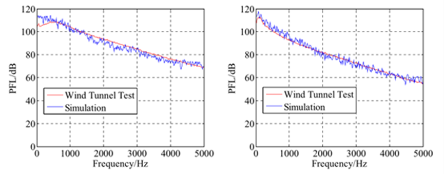

基于Actran薄膜模态法进行车辆风噪对流压力和声波压力的分离研究的图6
(a)声压监测点9(左侧)和13

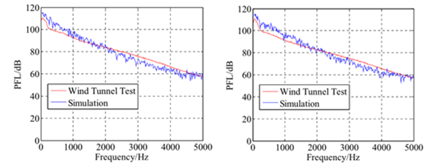

基于Actran薄膜模态法进行车辆风噪对流压力和声波压力的分离研究的图7
(b)声压监测点23(左侧)和37
图5 不同监测点模拟和测试声压波动水平(PFL)的比较

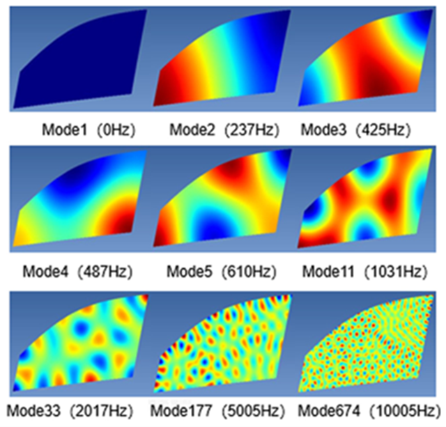

基于Actran薄膜模态法进行车辆风噪对流压力和声波压力的分离研究的图8
图6 侧窗薄膜模态提取

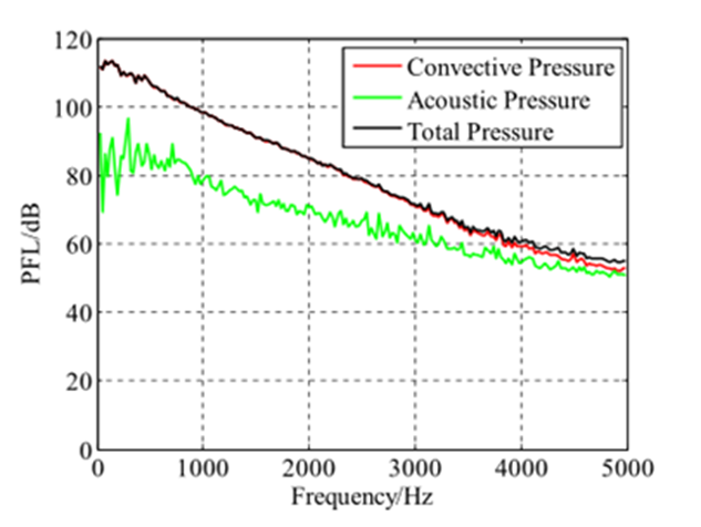

基于Actran薄膜模态法进行车辆风噪对流压力和声波压力的分离研究的图9
图7 声学压力(acoustic pressure)和对流压力(convective pressure)的重构频谱

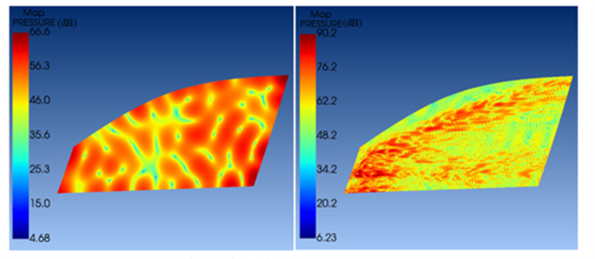

基于Actran薄膜模态法进行车辆风噪对流压力和声波压力的分离研究的图10

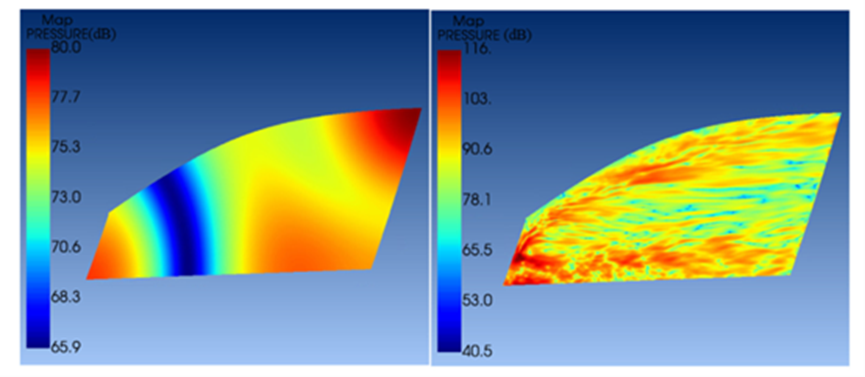

(a)390.62Hz

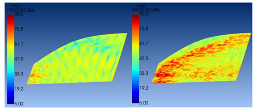

基于Actran薄膜模态法进行车辆风噪对流压力和声波压力的分离研究的图11
(b)2221.67Hz
图8  不同频率下声学(左)和对流(右)压力的分布。

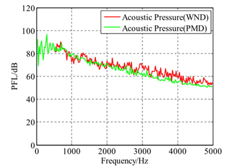

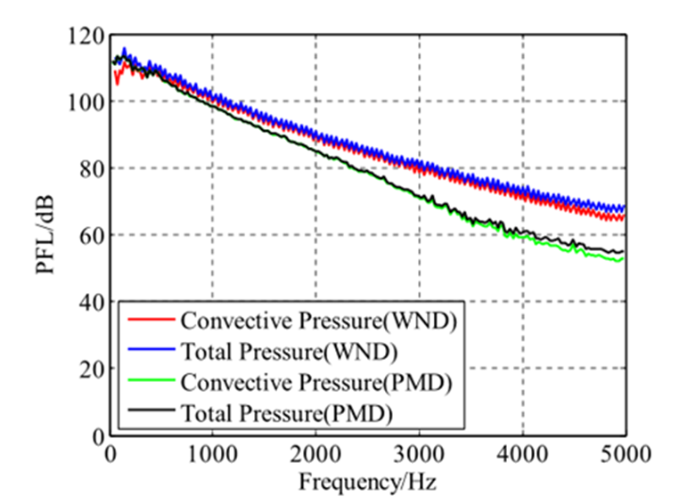

本文的计算结果与采用传统波数分解方法得到结果进行了比较,对于声压波动,两种分解方法具有较好的一致性。对于对流压力波动,薄膜模态分解获得的能量水平略低于波数分解,并且随着频率的增加,差异变得越来越大。这是由于薄膜模态分解需要足够的参与模态阶数,而提取的薄膜模态阶数不足以满足分析截止频率的需要。因此,分解对流压力波动的结果不准确,存在能量损失。也就是说,使用薄膜模态分解方法,通常只能准确地获取声压波动。然而,可以用可压缩CFD模拟计算的总输入压力减去声学贡献后的剩余部分,得到对流压力。
基于Actran薄膜模态法进行车辆风噪对流压力和声波压力的分离研究的图12
图9  PMD(薄膜模态)和WND(波数分解)方法得到的声学压力脉动级的频谱比较
基于Actran薄膜模态法进行车辆风噪对流压力和声波压力的分离研究的图13
图10  PMD(薄膜模态)和WND(波数分解)方法得到的对流和总压力脉动级的频谱比

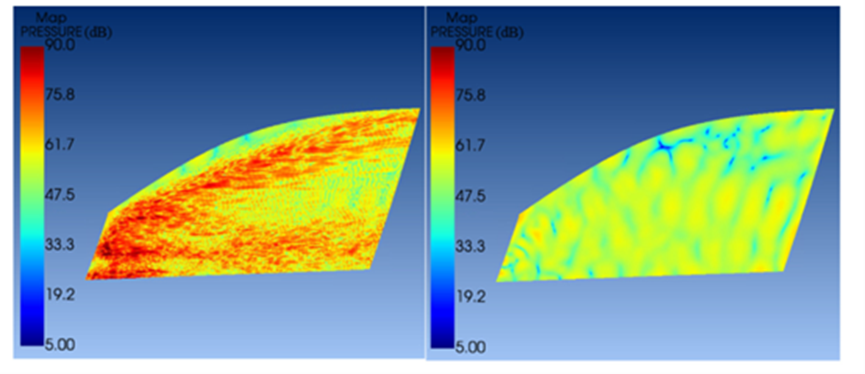

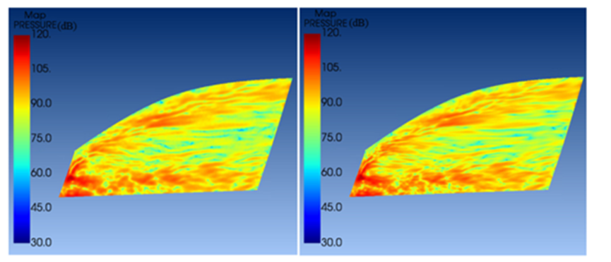

基于Actran薄膜模态法进行车辆风噪对流压力和声波压力的分离研究的图14
    (a)推算的对流压力                 (b) 预计对流压力(673个模态)
基于Actran薄膜模态法进行车辆风噪对流压力和声波压力的分离研究的图15
(c)预计对流压力(2613个模态)(d)预计对流压力(8906个模态)
图11  390.62Hz下不同阶次的参与薄膜模态的推算和预测对流压力的比较

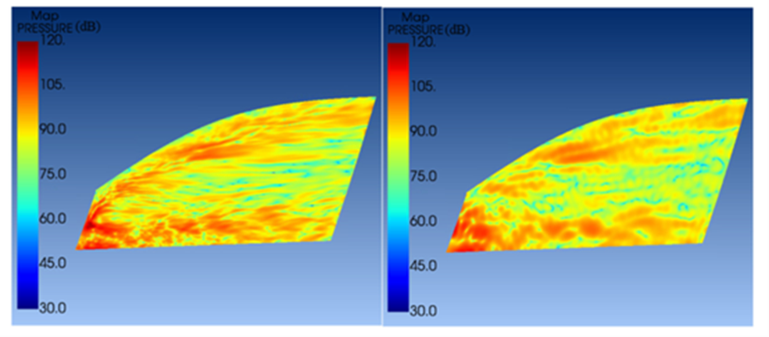

基于Actran薄膜模态法进行车辆风噪对流压力和声波压力的分离研究的图16
(a)推算的对流压力             (b)预计对流压力(673个模态)
基于Actran薄膜模态法进行车辆风噪对流压力和声波压力的分离研究的图17
(c)预计对流压力(2613个模式)  (d)预计对流压力(8906个模态)
图12  2221.67Hz下不同阶次的参与薄膜模态的推算和预测对流压力的比较
