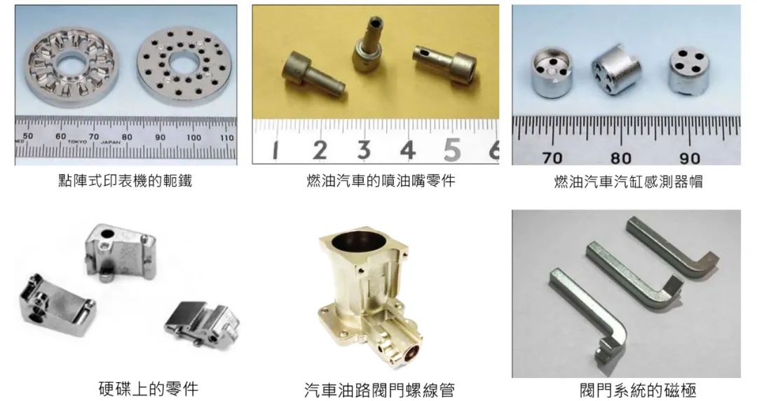

图1:日本日本微射出成型株式会社(Micro MIM Japan, μ-MIM®) 的软磁零件产品,包含许多的金属与非金属的材质
如图1 所示,这些包含金属与金属氧化物所制作的小型软磁零件,被广泛用在前述的应用场景中。

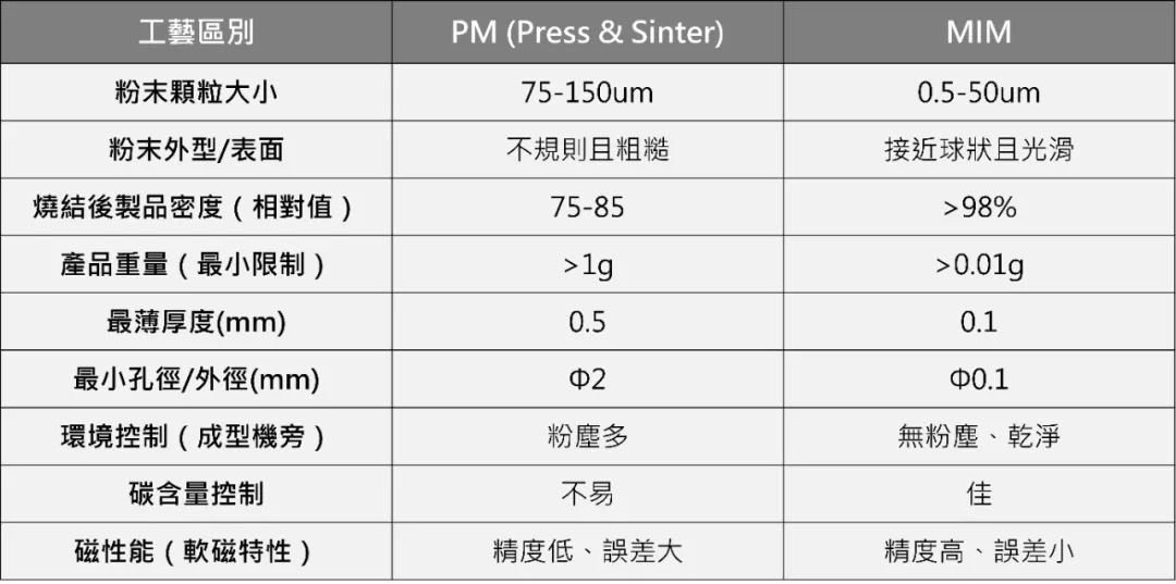

  • 快速验证并可短时间大量生产,射出成型机比粉末
压机容易控制。软磁材料在压制法与粉末注射成型的工艺区别如表1所表示。

在未来微性化软磁元件的激增下,MIM 工艺的优势是非常明显的。对于磁感值越精确,软磁元件的用量可减少且将低电路板重量和发热量。

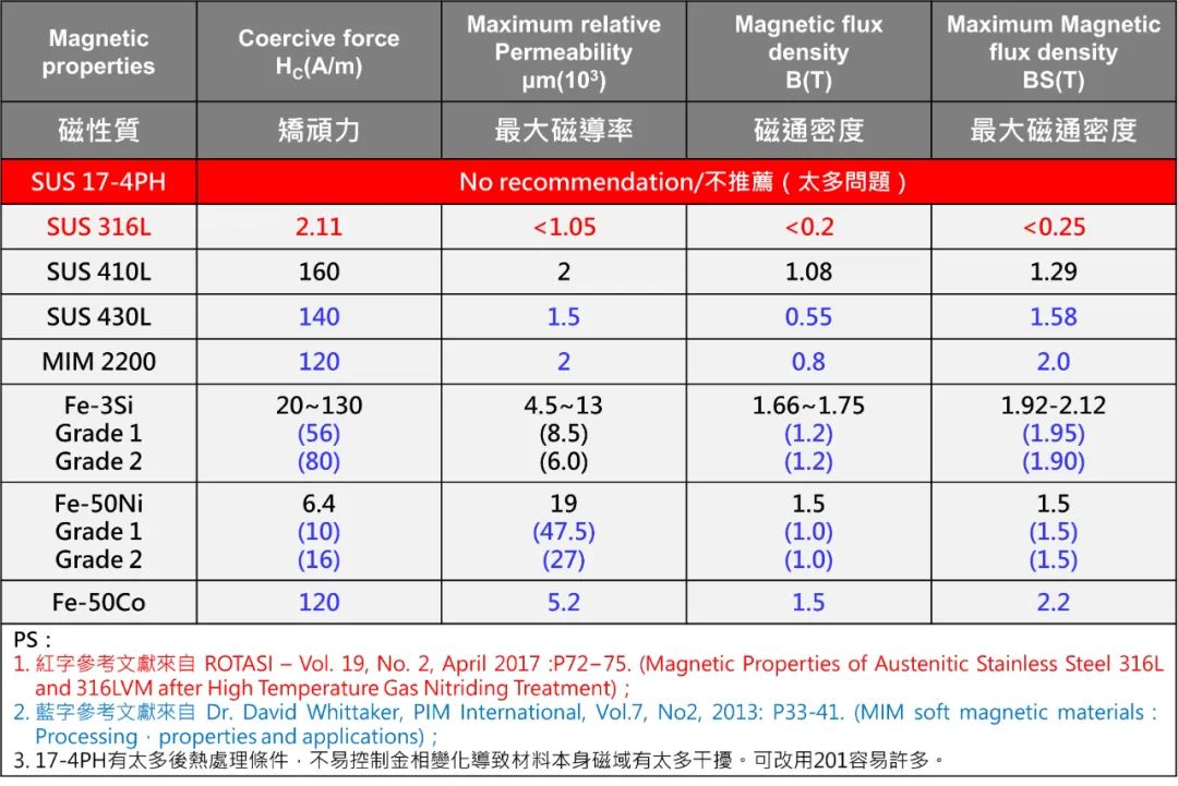

MIM 工艺可以选择很多种的材料作为磁性功能的应用,有关软磁材料性质描述,对于MIM 从业人员最熟悉莫过于不锈钢17-4PH(201 与之接近)与316L(304L 与之接近),这两牌号不锈钢通常普遍的用于MIM 产业,Dr. Q 也列出给读者参考。建议使用他们来做为软磁性应用时要考虑电磁特性,可能是电磁波遮罩使用的好材料。以下三个材料的性质表请参考表2、3 及4。

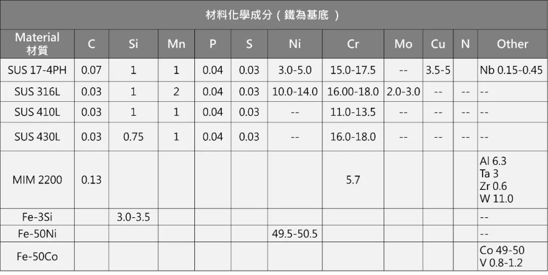

表3:可提供MIM 工艺制作的材料化学成分表

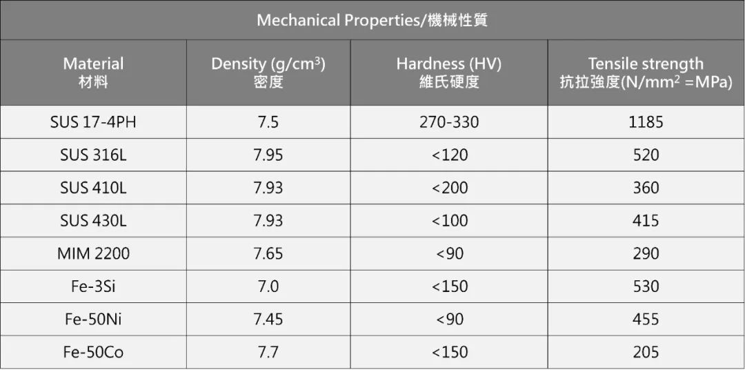

表4:可提供MIM 工艺制作的材料机械性质表(网路上的数据可能会有些许误差,建议读者们在查询资料时可以多找几篇进行比对)

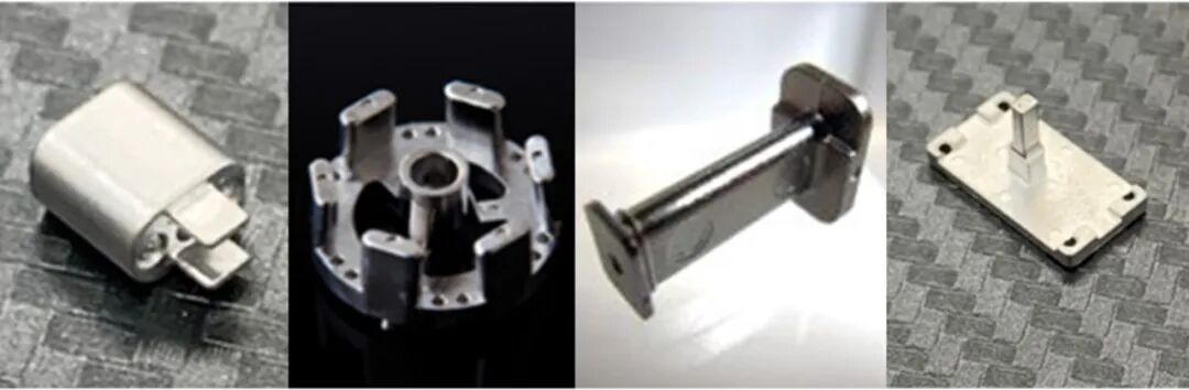

图2:MIM 工艺制作的各种软磁零件,尤其是各种软磁轭(Yoke) 几乎所有电磁装置与开关都会用上

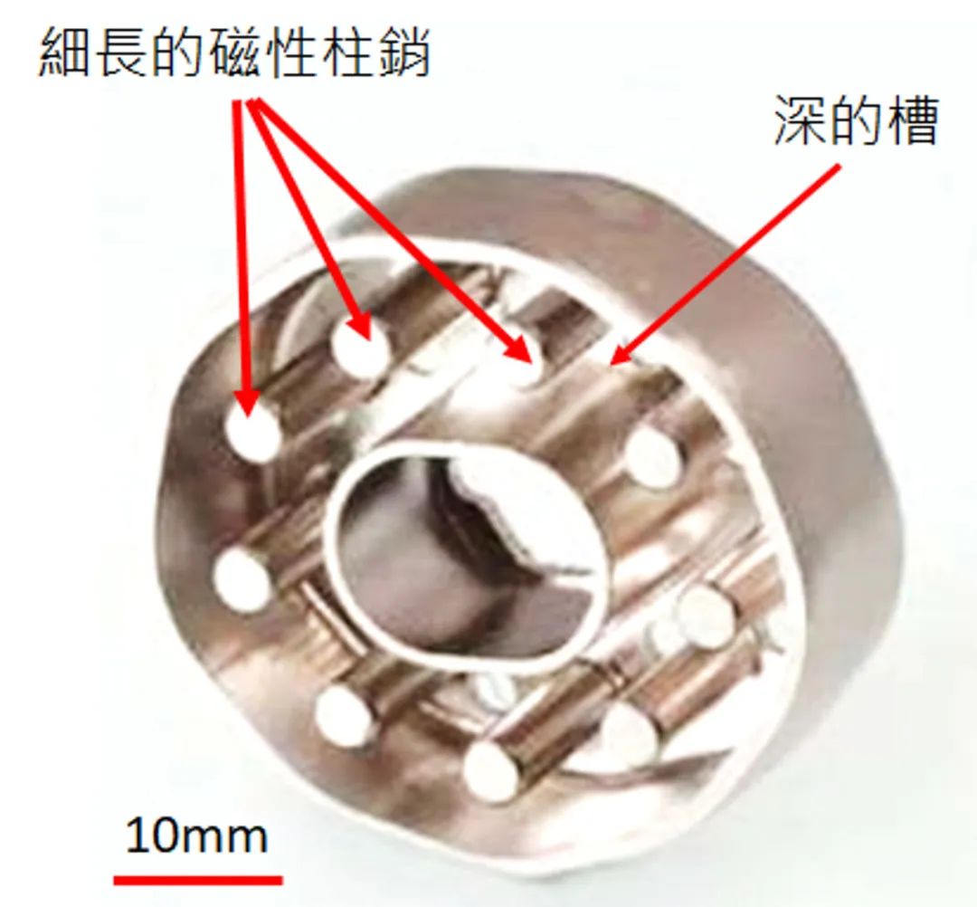

我们把其中的磁轭拿出来说明,这个元件几乎在进过银行的人都听过它发出的声音,没错就是列印支票和传票的列印头控制器的部分,这是一个非圆形对称的金属零件,其中细长的磁性柱销在深的凹槽,原来加工方式采用冲压的本体并以焊接方式将磁性柱一根根的焊上去,非常耗费人工,采用MIM 工艺后使用一模4 穴或8 穴来制作高导磁并防锈的不锈钢材料,可以轻松的每月完成10万件的订单(原来采用手工焊接磁性柱销必须要大量人工),如图3 所示的产品。
